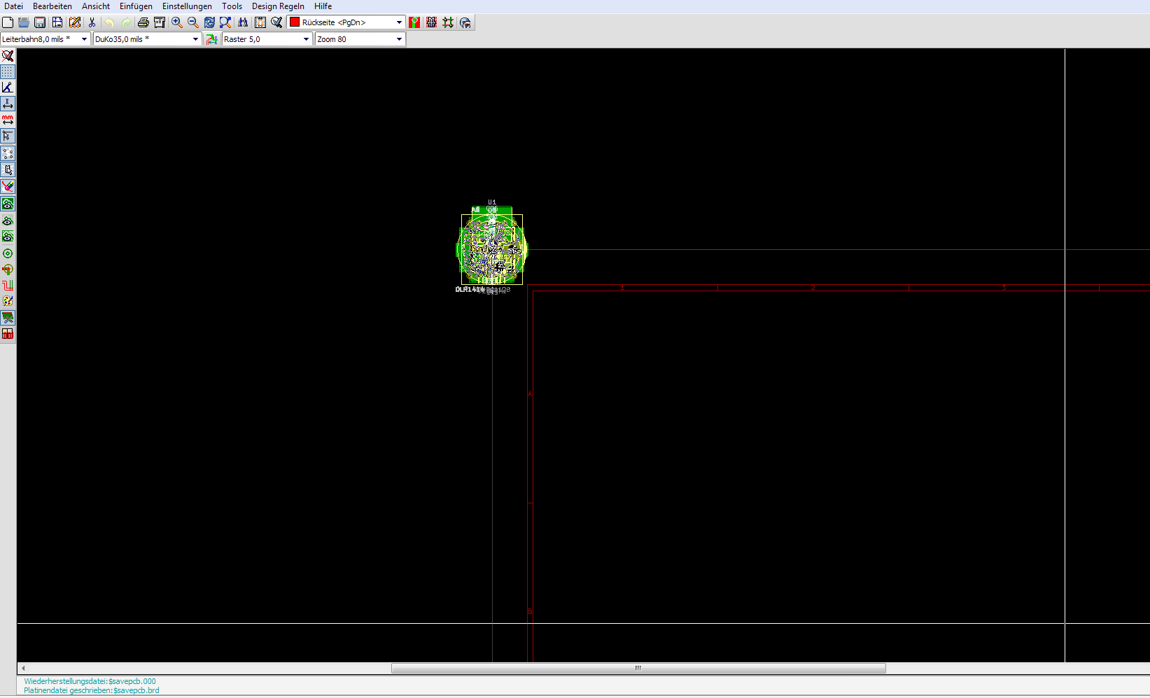

Hallo Matthias.
> Gibt es einen Trick, um zu verhindern, dass nach dem laden der Netzliste
> alle Bauteile in einer winzigen Ecke übereinander liegen?
Also soweit, das Lesen des PCBnew Handbuches Kapitel 7.4 als "Trick" zu
bezeichnen, möchte ich eigentlich nicht gehen.....aber gut.....;-)
Aaalso:
Obere Menüleiste, dritter Button von rechts: "Footprint modus für
manuelles und automatisches Plazieren und verschieben von Bauteilen"
aktivieren.
Dann mit rechter Maustaste mitten in den Rahmen klicken.
Es poppt ein Fenster auf. Dort  "Globales Verschieben und Plazieren
wählen" dann "Alle Bauteile verschieben" wählen.
Eventuell vorher die Bauteile noch freigeben. Ist im gleichen Menue.
Autoplazieren ist dort auch. Dafür musst Du aber zuerst einen
Platinenumriss gezeichnet haben.
Für den Autorouter: Obere Menüleiste, zweiter Button von rechts.
Aber ich bin generell weder Autoplazier noch Autorout Fan.....trozdem
viel
Erfolg. ;-)

OP #2515372
> aktivieren.
Danke, so sieht es nun ganz gut aus. Warum diese Anordnung nicht gleich
nach laden der Netzliste gewählt wurde, erschließt sich mir jedoch
nicht.
