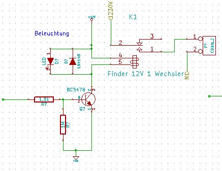

Hi, ich bau mir grad eine Schaltung wo ich mit einem Transistor ein
Relais schalten muss.
Dazu sollen LED´s immer Leuchten wenn das entsprechende Relais angezogen
hat.
Ich hab mir dann gedacht da LED und Relais mit 12V geschaltet werden,
kann ich das alles über einen Transistor machen.
Jedoch ist am Transistor auch noch eine lösch Diode dabei.
Funktioniert das so wie ich mir das vorstelle??
Würd mich freuen wenn sich das jemand mal ansehen könnten.
Besten Dank schon mal
Gast #2515472
Normal braucht man einen Vorwiderstand richtig, jedoch sind das LED´s
mit eingebauten Vorwiderstand für 12 V.
Wegen dem 1M Widerstand:
Der ist wegen eventuell offener Basis bei Reset.
Steht auch hier:
http://www.mikrocontroller.net/articles/Basiswiderstand
Wie macht man es sonst, wenn man ein Relais und eine LED über EINEN
Transistor steuer möchte?
Das mit der "antiparallelen" Diode ist eben meine vermutung gewesen das
es nicht so klappen würde.
Gast #2515476
Dann mal die doch auch mit Vorwiderstand hin - egal ob der intern oder
extern ist. Aus dem Schaltbild kann man das sonst nicht erkennen.
Gast #2515480
Ja werd ich noch machen :-)
Aber vielmehr ist die Frage ob das ein Problem ist, wenn die zwei Dioden
"antiparallel" zueinander sind?
Stört das die Freilaufdiode wenn da noch eine ist?
Ich weis vielleicht ist das eine triviale Frage aber es kommt mir
einfach nicht ganz geheuer vor.
Gast #2515805
Die Freilaufdiode schützt den Rest vor der bösen Abschaltspannung des
Relais.
Wenn Du die LED+Vorwiderstand mit einem weitern Relaiskontakt schalten
würdest, hättest Du sogar eine Kontrolle ob Dein Relais funktioniert.
http://www.mikrocontroller.net/articles/Relais_mit_Logik_ansteuern
Quellen:
http://www.reichelt.de/Print-Steckrelais/0/16/index.html?;ACTION=2;LA=2;GROUPID=3293;SID=316CSIM6wQAR8AAD-nmqoc8ea9ccab1ef8b11987b5b17037fceb1
Gast #2516223
Ja das mit dem Kontakt wäre noch eine Sache, hab aber nur einen Wechsler
dran.
Direkt am Port vom Controller wäre auch gut klar, jedoch wollte ich mir
einfach schlicht und weg die Widerstände sparen und gleich 12 V LED´s
nehmen.
Werd das jetzt so mal testen.
Danke für euere Kommentare

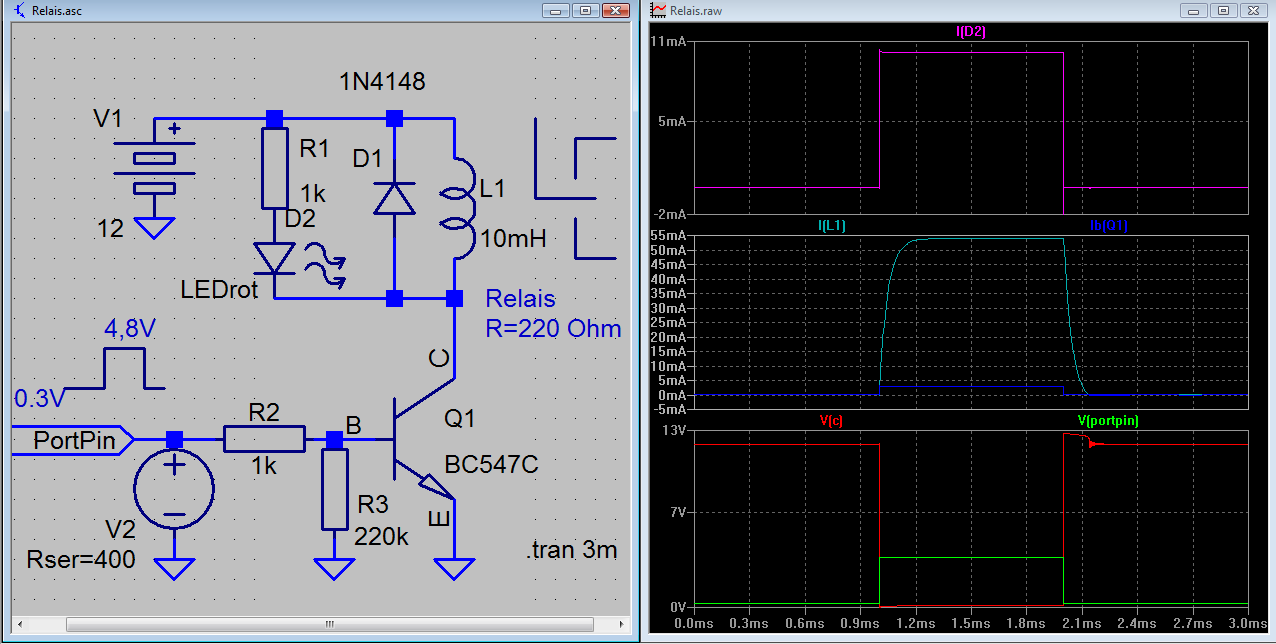

#2516412
Hallo Mane,
Zuerst mal habe ich mir im Internet die Relaisdaten geholt:
Abm.:                     (L x B x H) 29 x 12,4 x 25 mm
Marke:                     FINDER
Herst.-Teilenr.:     40.52.9.012.0000
Weitere technische Daten: Relaisschutzart: RT II
Ausführung:             DC-Spule (Standardkontakte)
Nennspannung:             12 V/DC
Schaltspannung:     250 V/AC (AC1)/30 V/DC
Schaltstrom:             8 A
Typ:                     40.52.9.012.0000
Nennspannungs-Bereich:     8.8 - 18 V
Luft-/Kriechstrecke:     (Spule/Kontakte) 8 mm
Kontaktmaterial:     AgNi
Kontaktart:             2 Wechsler
RSpule:
Neben der Nennspannung ist auch dessen Ri für Gleichstrom zur
Schaltungsauslegung interessant. Immerhin muss der Portpin soviel Strom
liefern können, dass der Kollektor des Transistors soweit durchschaltet,
dass die Nennspannung des Relais über dessen Spulenanschlüssen liegt.
Dazu muss über Kollektor-Emitter eine möglichst niedrige Spannung
erreicht werden, welche a) vom Basisstrom und b) vom Kollektorstrom
abhängig ist.
Der Portpin muss also den auch den entsprechenden Basis-Steuerstrom
liefern können.
Dazu schauen wir mal ins Datenblatt des BC547C. Dort gibt es in der
Tabellenrehe
VCEsat = collector-emitter saturation voltage
unter anderem diese Daten:
IC= −100 mA; IB= −5 mA  typ. 180mV max 650mV
Dies besagt:
Bei einem Basisstrom von 5mA beträgt die Sättigungsspannung über
Kollektor-Emitter genmessen, maximal 0,65V, sofern der Kollektorstrom
nicht größer als 100mA ist.
Dieser Wert von 100mA wird in der Schaltung (ca. 55ma) nicht erreicht,
weswegen wir uns wegen evtl. unzureichender Schaltfähigkeit des BC547C
keine weiteren Gedanken zu machen brauchen.
Ich habe Dir mal die Schaltung, so wie Du diese geplant hast, als
korrekten Schaltplan aufgezeichnet. Es ist grundsätzlich kein Fehler,
einen "Pull-Down" Widerstand einzusetzen. Denn beim Prozessorreset
können sich da schon Spannungen zur Basis hin "verirren", welche das
Relais kurzzeitig zum Anziehen bringen könnten
Zusätzlich habe ich im kostenlosen Simulationsprogramm "LTspiceIV" mal
die simulierten Spannungs- und Stromverläufe dargestellt.
Gruss Ottmar
