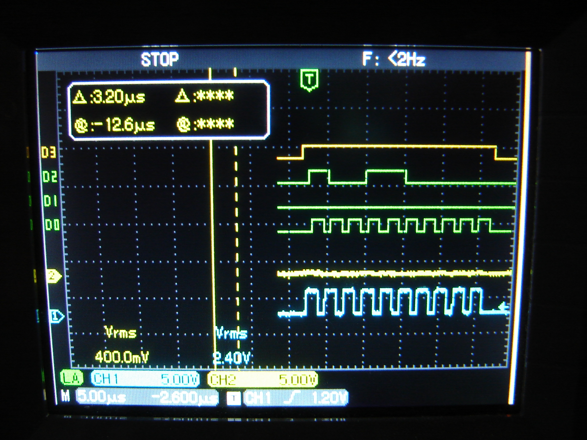

Ich habe probleme ein EEprom zu beschreiben. Es handelt sich um ein
ST93C46 im 16Bit Modus.
Ich mache das zum ersten mal und glaube nun das der Fehler ein ziehmlich
kleiner ist, und ich  was übersehen habe weil ich es nicht besser weis.
Das Lesen klappt ich bekomme an jeder beliebigen Adresse den WERT FFFFh
zurück was laut Datenblatt einer Jungfreulichen Speicherzelle
entspricht.
Ich habe ein Bild angehängt welches die beiden Strings EWEN und WRITE
darstellt, dabei sind die Signale als:
D0 -> Seriell clock
D1 -> Q
D2 -> D
D3 -> Chip select
Da ich der Meinung bin das die notwendigen Zeiten eingehalten sind denke
ich das die Startbedingung nicht in Ordnung ist aber beim Lesen Klappt
es ja auch. Also ist Vielleicht am EWEN String was Faul.
könnte bitte Jemand mal Drüberschauen und mir einen Tipp geben?
Danke im Voraus.

Laut Datenblatt wird bei der steigenden Flanke vom CLK gesampelt
(siehe Bild 5 im Datenblatt:
http://www.datasheetcatalog.org/datasheets2/11/114168_1.pdf).
Du änderst aber genau dann deine Werte an der Datenleitung...

Also die verzögerung zwischen anliegen des Datenimpulses zur steigenden
Flanke der Clock beträgt mehr als 320ns. Eine vergrößerung der im
Datenblatt bezeichneten Zeit tDVCH ändert am Problem nichts.
Ich hab abermal ein Bild angehängt welches den EWEN String darstellt und
den Zeitlichen Ablauf besser zeigt. Es kommt auch kein ready vom Q des
EEPROMs egal wie lange ich warte.

Wie auch immer: mir sieht das Timing ohne Not irgendwie zu knapp aus.
Dreh mal die Polarität deines Taktes um, dann ist die steigende Flanke
auf jeden Fall besser in der Bit-Mitte...

also das scheint es nun gewesen zu sein .... warum schreiben die dann in
ihr tolles Datenblatt die Zeiten rein wenns die dann nicht alleine
sind???
