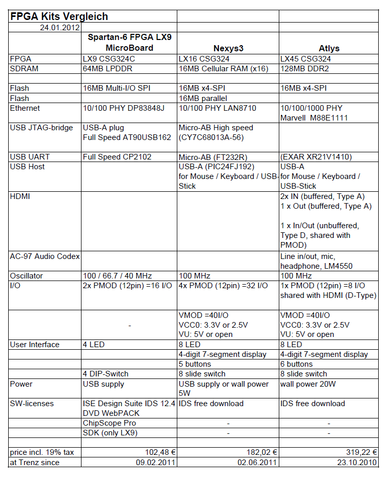

Ich hatte mich schon fast für ein LX9 Microboard entschieden, aber die
Antworten zu meinem früheren Beitrag haben mich verunsichert.
Ich habe jetzt eine Vergleichstabelle zu LX9 MicroBoard, Nexys 3 und
Atlys  erstellt und hier beigefügt.
Hier die wesentlichen pro and cons für mich:
LX9 von Avnet:
+ schön klein und preiswert (103€)
+ gute Anleitung und Videos von Avnet für Anfänger
+ alle SW Lizensen für LX9 enthalten (Chipscope Pro und SDK)
+ für PMOD-Schnittstelle gibt es viele Module
- nur 16 I/Os nach außen mit 2 PMOD (12polig)
  (die PmodCLP LCD parallel belegt schon fast die beiden PMOD)
Nexys:
+ 72 I/Os nach außen über 4 PMOD und 1 VMOD
+ Spannungsversorgung über USB oder externes Steckernetztteil
+ USB Host für Mouse, Keyboard oder USB-Stick
+ VGA Ausgang
- keine SW Lizensen enthalten
Atlys
+ high performance
+ HDMI Ein- und Ausgänge
+ AC-97 Audio Codex
- Stromversorgung nur über externes Steckernetzteil
- teuer (319€)
- nur ein PMOD
Da ich das Board auch auf Dienstreisen mitnehmen will und vorerst kein
HDMI brauche, käme für mich das Nexys 3 wegen der Erweiterbarkeit in die
engere Auswahl.
Muß nur noch prüfen, wieviel die nötigen SW-Lizensen kosten, die beim
LX9 schon dabei sind und wie leicht oder schwierig es ist, die Beispiele
von Avnet auf das Nexys umzusetzen. Ich würde die gleichen PMODs, wie in
den Avnet Beispielen kaufen.
Ein Auswahlkriterium ist für mich auch, wie viele im Forum so ein Board
benutzen.
Wie ist eure Erfahrung mit den genannten Boards. Hier im Forum gibt es
noch sehr wenig Beiträge dazu.
Gast #2517735
sorry, aber das muss jetzt doch mal sein:
http://www.duden.de/rechtschreibung/Lizenz
okay und jetzt zum wesentlichen: der FPGA auf dem LX9 ist doch schon
sehr klein, aber der auf dem Nexys3 ist auch recht mickrig. Kommt auch
drauf an was du machen magst, die lizenzen fuer den MicroBlaze und das
SDK sind absolut witzlos wenn du eh nicht mit arbeiten willst, chipscope
ist da schon was anderes, das kann schon ganz nuetzlich sein, aber es
muss auch platz auf dem FPGA sein fuer die module.
alles in allem hast du (meiner meinung nach) fuer alles einen guten
anwendungsbereich. ich wuerde mir zwar das Altys kaufen, aber ich bin
auch student. von dem Altys solltest du auf jeden fall ne weile was
haben. wenn du eigene CPUs baun willst wuerde ich dir auf jeden fall zum
Altys oder LX9 raten, zumindest wenn du ein wenig mehr RAM haben magst,
abgesehn vom RAM ist an dem LX9 aber nichts von vorteil wenn du nicht
mit dem MicroBlaze arbeiten moechtest.

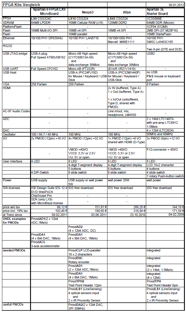

OP #2526631
Ich hab zum Vergleich noch das 3E Starter Board aufgenommen, da es
bereits viel Peripherie hat, die ich benötige:
3E Starter Board:
+ ADC und DAC auf Board vorhanden (brauche keine PmodAD1 und PmodDA1
zusätzlich)
+ Encoder vorhanden (brauche kein PmodENC zusätzlich)
+ LCD 16 x 2 Zeichen vorhanden (brauche kein PmodCLP zusätzlich)
+ Labview von NI unterstützt das Starterboard
+ gute Beschreibung und Beispiele für Einsteiger
+ über 52 I/O nach außen über 3 PMOD-6pin und einen FX2-Stecker
+ viele Beiträge zum 3E Starter hier im Forum
- VGA, nur 8 Farben
- keine Versorgung über USB möglich, eigenes Steckernetzteil
erforderlich
- kein USB-Host, stattdessen PS/2-Schnittstelle
- kein USB-Uart, nur RS232. Exterener USB-RS232-Wandler erforderlich
Leider ist es halt von den Schnittstellen veraltet.
@me: Danke für den Rechtschreibehinweis.
@Xenu : Im SDK wird eine LX9-Lizenz für MicroBlaze mitgeliefert
Gast #2539271
Schöne Liste!
Das Nexys 2 1200k liegt übrigens preislich nahe beim Spartan 3e Starter
und passt vielleicht auch in die Liste.
Habe mich damals dafür entschieden, weil der größere FPGA attraktiver
für mich war als der ganze I/O Kram auf dem Starter-Board. Mittlerweile
bin ich ganz froh darüber, bisserl mehr Platz zu haben. :-)
LCD und Drehencoder lassen sich nämlich deutlich einfacher nachrüsten.
