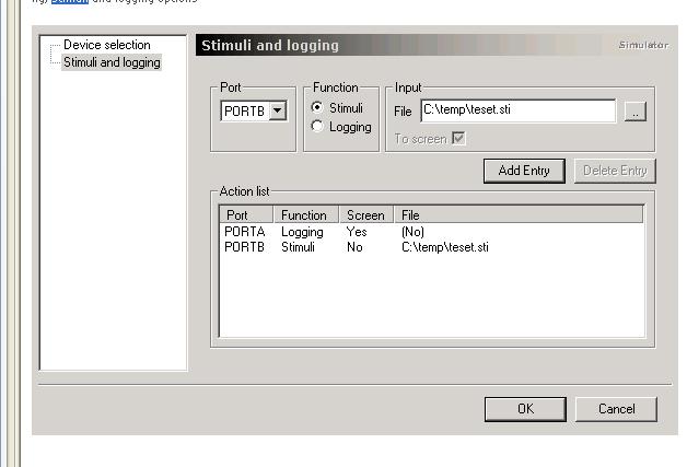

Ich habe versucht, dieses Modul Stimuli zu finden. Ich habe jetzt nicht
mehr Simulator verwendet, sondern Simulator2 und ich habe auch in der
Hilfe geschaut und dieses Menue gefunden im Hilfekontext (siehe
Bildanhang), weis aber nicht, wie ich in dieses Menue gelange - in der
Hilfe steht kein Weg, und in den Menues wie unter Tools, Deub, View...
finde ich das einfach nicht.
Gast #2518505
Hi
Nein, ich meinte die Stimuli-Files für den Simulator2:
AVRStudio-Hilfe->Simulator->Simulator2 Stimuli
Dort steht auch:
The stimuli generator is started from AVR Studio using the menu
selection Debug – Simulator2 Options.
MfG Spess
