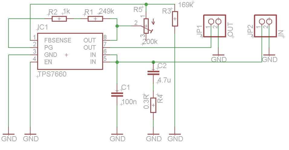

Hallo Gemeinde,
ich habe einen Spannungsregler wie in der gezeigten Schaltung aufgebaut.
(Schaltung nach Datenblatt, Werte ebenfalls).
Nun habe ich aber C4 mit einem Folien- anstelle eines
Elektrolytkondensators eingebaut.
Ergebnis: Die Ausgangsspannung schwingt trotz stabiler (Labornetzteil)
Eingangsspannung von 5V zwischen 0 und 3-4V. Einstellungen am Poti haben
keinen Effekt, Messungen sind aufgrund des Schwingens schlecht möglich.
Es stellt sich jedenfalls nicht wie gewünscht ein Wert zwischen 2,5V und
3Volt ein.
Hab ich etwas anderes übersehen? Oder ist tatsächlich nur der
Kondensator "schuld"?

Bei einem guten Layout sollte es auch mit einem Folien-C funktionieren.
Ansonsten kann es schon sein, dass die schlechtere Güte (höherer ESR)
des Elkos die Schwingung verhindern konnte.
Aber ein Folien C mit 4.7uF ist schon ein riesen "Brummer", bist Du
sicher, dass dieser wirklich 4.7uF hat und nicht nur 47nF oder 470nF?

Sicher ist, daß es kein Folienkondensator ist. Dachte ich nur. Ist ein
Keramikkondensator 4,7µ / 16V.
Trotzdem sollte die Art des Kondensators doch eigentlich hier keinen
Unterschied machen, oder?
Ich werde mal wühlen ob ich einen Elko finde.
Trotzdem würde mich nach wie vor interessieren, ob es einen so großen
Unterschied macht.
Wie sieht es mit einem Kondensator am Ausgang aus? Alles was ich sehen
kann sind Eingangs-Cs...
Würde mich nicht wundern, wenn ein Regler ohne Ausgangskondensatoren das
Schwingen anfängt...
Gruß der Icke
Wenn der Kondensator wirlich 4,7µF hat, wird das sicherlich auch keine
Keramikkondensator sein. Das wird dann wohl ein Tantal-Kondensator sein.
