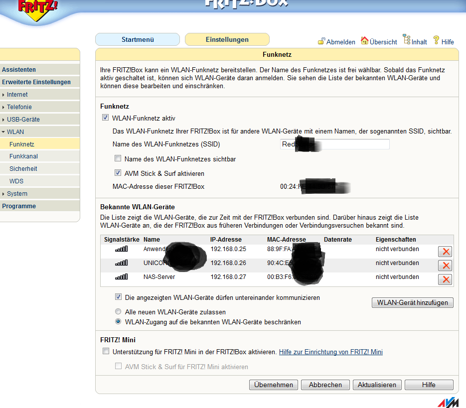

Ich habe mir vor kurzem einen NAS-Dongle zugeleg, um meine externe
Festplatte im Netzwerk nutzen zu können. Die Bedienungsanleitung des
Dongles habe ich einmal mit angehangen.
Ich habe den Dongle an meine FritzBox 7170 angeschlossen. In der
Konfigurationsseite der Fritzbox, wird der LN-Anschluss auch erkannt. Im
Netzwerk sind bei mir 2 Rechner. Ein Festrechner, welcher direkt mir der
FritzBox verbunden ist, und ein Laptop.
Das Problem ist nun folgendes:
Der Festrechner hat Zugriff auf die Festplatte, aber der Laptop
scheitert kläglich.
Der Dongle hat eine feste IP und wird von dem mitgelieferten NAS-Manager
auch auf beiden Rechnern mit der selben IP erkannt. Beim Festrechner
kann ich auf die IP zugreifen - beim Laptop wiederum nicht.
Also habe ich versuchsweise einmal den Laptop dirkt mittels
Netzwerkkabel an die FritzBox angeschlossen und siehe da, es geht.
Das das nicht zufriedenstellend ist, leuchtet sicherlich jedem ein.
Es scheint also, dass die FritzBox irgendwie meine Verbindung via WLAN
stört.
Alle Rechner haben die selbe Arbeitsgruppe und die MAC aller Rechner und
des Dongles sind in der FritzBox hinterlegt.
Mir ist noch aufgefallen, dass in dem NAS-Manager auf dem Festrechner
der Dongle als NAS-Server und auf dem Laptop als NAS-Server.fritz.box
erkannt wird. Zudem kann ich nur mit angeschlossenem LAN Kabel am Router
auf die Konfigurationsseite des Dongles zugreifen. Über WLAN scheitert
immer die Benutzername/Passworteingabe.
Kann mir jemand helfen???
PS: Ich weiß ihr habt keine Glaskugel, also falls ich etwas wichtiges
zum Aufbau und der Konfiguration vergessen haben sollte, dann fragt
einfach nach.
Die aktuelle Einstellung hab ich einmal im Anhang hoch geladen. Wobei
der NAS-Server eigentlich gar kein WLAN-Gerät ist. Dieser ist ja
lediglich über ein normalen LAN Kabel mit dem Router verbunden. Ich hab
diesen nur Testweise als WLAN-Gerät über die MAC-Adresse hinzugefügt.
Ich sollte vielleicht noch erwähnen, dass ich, wie in der Anleitung
beschieben, im NAS-Dongle einen SMB Account angelegt habe.
Wie gesagt, der Zugriff via Kabel klappt, aber via WLAN scheitert es.
Das komische ist, dass der Dongle als solches mit seiner IP erkannt wird
und ich sogar bei Eingabe des Dongle Namens im Firefox nach dem
Benutzernamen/Passwort für die Setup-Seite des Dongles gefragt werden.
Der Benutzername und das Passwort werden aber via WLAN immer als falsch
quittiert (über Kabel klappt das einwandfrei).
Ich hege also die Vermutung, dass irgendwo zwischen
Notebook-WLAN-Fritzbox-NAS irgendetwas gwaltig schief läuft. Und zwar
so, dass meine Eingaben auf dem Notebook nicht genauso beim Dongle
ankommen.
Ich vermute stark, dass beim Zugriff via Kabel der Router ja lediglich
als Switch fungiert und da alles reibungslos klappt. Nur beim routen
zwischen Notebook-Fritzbox-NAS scheint etwas schief zu laufen.
Weiß jemand Rat?

Also, der Aufbau ist im Anhang dargestellt.
Hier noch ein paar Erläuterungen:
- Der Router (192.168.0.1) fungiert als DHCP Server (IP bis 200)
- Beim Dongle ist eine feste IP eingestellt (192.168.0.27)
- Im Router wird der Dongle erkannt und angezeigt, dass dieser
angeschlossen ist
- Alle Rechner befinden sich im gleichen Sub-Netz/Workgroup
- Beim Dongle ist DHCP-Server deaktiviert
- Beim Dongel ist ein SMB Account angelegt
- Via Festrechner kann ohne Probleme darauf zugegriffen werden
- Via Notebook kann noch nicht einmal auf die Konfigurationsseite des
Dongles zugegriffen werden (Passwortabfrage erfolgt zwar, aber Passwort
wird nicht angenommen)

Ping vom Notebook über WLAN zum NAS kommt durch?
Ist Freigabe vom NAS mit
//ID-des-NAS/Freigabename
zu erreichen?
Geht das (Konfigseite) per Kabel vom Notebook?
Irgendwie sieht es für mich für irgendeine Sicherheitseinstellung des
Notbooks aus.
Kommst Du vom Notebook auf Freigaben an Deinem PC ohne Probleme ran?
Gruß aus Berlin
Michael
Microsoft Windows [Version 6.1.7601]
Copyright (c) 2009 Microsoft Corporation. Alle Rechte vorbehalten.
C:\Users\Anwender>ping 192.168.0.27
Ping wird ausgeführt für 192.168.0.27 mit 32 Bytes Daten:
Antwort von 192.168.0.27: Bytes=32 Zeit=42ms TTL=32
Antwort von 192.168.0.27: Bytes=32 Zeit=3ms TTL=32
Ping-Statistik für 192.168.0.27:
    Pakete: Gesendet = 4, Empfangen = 4, Verloren = 0
    (0% Verlust),
Ca. Zeitangaben in Millisek.:
    Minimum = 3ms, Maximum = 42ms, Mittelwert = 12ms
C:\Users\Anwender>
Also der Ping geht durch.
Wenn ich das Notebook direkt via Kabel an den Router schließe,
funktioniert alles wie gewollt (SMB Freigabe/Konfigurationsseite)
Da hatte ich einmal in eine Richtung Probleme (Festrechner ist WinXP
Notebook ist Win7).
Auf was müsste ich bei Win7 achten? Bei Win7 wurde doch auch ein
Passwort für die Heimnetzgruppe (erweiterte Freigabeeinstellungen)
eingeführt...
Und wo liegt die niedrigste vom DHCP-Server vergebene Adresse?
Feste Adressen sollten nie im Adressbereich eines DHCP-Servers liegen,
das kann knirschen (woher soll der DHCP-Server denn auch wissen, daß da
schon ein Gerät mit einer festen Adresse vorhanden ist?).
Wenn also der Router Adressen bis 200 per DHCP vergibt, dann pack' das
Gerät mit fester Adresse einfach darüber, also beispielsweise auf 201.
Oder konfiguriere das Gerät mit "fester" Adresse auf DHCP-Nutzung, lege
aber im DHCP-Server fest, daß das Gerät immer dieselbe Adresse
zugewiesen bekommt.
Das werde ich heute Abend einmal probieren.
> zugewiesen bekommt.
Das hatte ich schon erfolglos getestet. Also im Router war eingestellt,
dass der Dongle immer die 192.168.0.27 bekommt und beim Dongle war IP
auf 'automatisch beziehen' gestellt.
Momentan ist der Router immer noch so eingestellt, dass der Dongle die
192.168.0.27 erhält, aber der Dongle ist auf feste IP umkonfiguriert.
Persönliche Seite
Der eine Vorzug der DHCP-mit-fester-Adresse-Variante ist der, daß der im
Router vorhandene Nameserver so auch den NAS-Dongle "kennt" und also
eine entsprechende Namensauflösung möglich ist.
Solange Du aber das Gerät über seine IP-Adresse ansprichst, sollte das
völlig wurscht sein.
Wenn Du im Explorer oder in der Eingabeaufforderung nicht mit dem NAS
über \\192.168.0.27\ Verbindung aufnehmen kannst,
(in ersterem in die Adresszeile getippt, in letzterer mit
net view \\192.168.0.27
oder
net use x: \\192.168.0.27\freigabe
bzw. bei Angabe entsprechender Benutzerinformationen:
net use x: \\192.168.0.27\freigabe /user:benutzer
dann dürfte das Problem möglicherweise an der Konfiguration Deiner
Netzwerkkarte liegen.
Wie sieht denn die Konfiguration der Firewall aus? Mal probiert, die
komplett zu deaktivieren?
Hatte ich auch schon probiert - leider ohne Erfolg.
Das klappt nicht (weder IP noch Name). Komischerweise klappt ja aber der
Ping.
Persönliche Seite
Ist denn das SMB-Protokoll überhaupt an Deine WLAN-Karte gebunden?
Lass Dir doch mal anzeigen, welche Netzwerkkomponenten für die
WLAN-Karte aktiv sind (Unter XP: Netzwerkumgebung, Rechtsklick auf
WLAN-Karte, Eigenschaften).
Da sollte "Client für Microsoft-Netzwerke" ebenso aufgelistet und
angehakt sein wie "Datei- und Druckerfreigabe für Microsoft-Netzwerke".
Vergleiche die Liste dieser Komponenten mit der Liste der bei der
Ethernet-Karte angezeigten Komponenten.
Das klingt schon mal viel-versprechend. Das würde evtl. erklären, warum
ich die Freigabe vom Notebook aus nicht öffnen kann. Ich werde demnächst
auch mal FTP probieren.
Aber selbst wenn das alles fehlt, müsste ich doch wenigstens auf die
Konfigurationsseite des Dongles kommen? Ich meine, die Aufforderung zum
Eingeben des Nutzernamens/Passwort kommt ja, aber irgendwie wird die
Eingabe 'umgeschrieben' bzw. kommt nicht richtig an.
