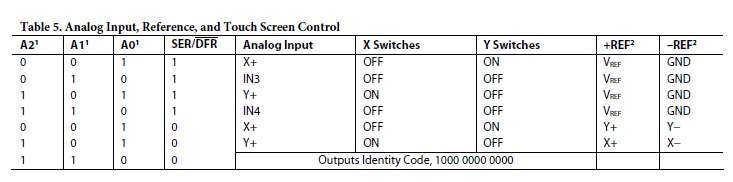

OP #2519623
Das heißt also ich schaue mir die Ausgabewerte für zB die vier Ecken an,
und kalibirere damit die x/y Koordinaten.
Jetzt hat der AD7843 verschiedene Betriebsmodi (siehe Abbidung). Bisher
habe ich X+ gegen V_ref bzw Y+ gegen V_ref als sinnvoll erachtet. Würdet
ihr mir da bezüglich der Kalibrierung soweit zustimmen?
#2519704
Naja, andere Möglichkeiten hast du ja nicht (mit der Kalibrierung hat
das ja erstmal nix zu tun).
Du benötigst mind. 2 Messungen: X und Y. Später kannst du ja noch den
Touchpressure auswerten (sinnvoll).
Im Sinne halbwegs brauchbarer Messergebnisse wirst du nicht
drumherumkommen, mehrere Messungen pro Richtung (X/ Y) zu machen und
daraus jeweils den (z.B.) Mittelwert zu bilden.

Gast #2642885
Modus: Aus deiner Tabelle Oben (aus dem Datenblatt) gibts
ja nur 4 Zeilen (mit X+,Y+), d.h. 2 Paare (SER- oder DFS-Modus).
Soweit ich mich ans Datenblatt erinnern kann: DFS ist etwas
unempfindlicher bzgl. Temp. und Position (auch meine Erfahrung
bei meinen Board). Für dein Board musst du also nur das eine
Bit im Cmd-Word ausprobieren und sehen, was für dich besser
funktioniert.
Auswertung: Schau dir AVR341 an. Funktioniert ohne längeres
Rumprobieren.
OP #2643267
Also ich habe beiereits Single-Ended (SER) und Diferential (DFR) Modus
getestet und beide funktionieren recht gut was die stabilität des
Signals bezüglich Ort und Temperatur betrifft.
Das Problem liegt bei der Auswertung. Ich bin wie in AVR341 beschrieben
vorgegangen und habe drei Kalibrierungspunkte gewählt ([10%|10%],
[10%|50%], [50%|10%]). Dannach habe ich das in ein LGS gesteckt und die
6 Parameter raus bekommen.
Wenn ich nun das Display an den Kalibrierungspunkten berühre stimmen
auch die Pixel-Koordinaten. Nur wenn der Druckpunkt irgendwoanders ist,
wird er falsch lokalisiert und zwar nicht ein paar Pixel daneben,
sondern eher 200 Pixel daneben!
