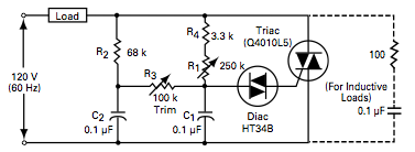

MaWin schrieb:
> Defekte Kondensator, defektes Poti, sind doch nicht so viele Teile.
Ich hatte die Schaltung zum Test komplett mit neuen Teilen nachgebaut,
sollte daher alles ok sein. Danke für die Application Note, schaue ich
mir an.

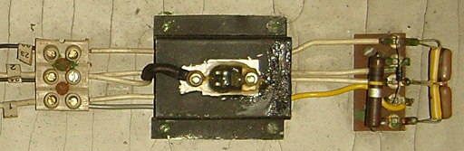

Der TIC206 in der dreissig Jahre alten Originalschaltung hatte keine
Typisierung, deshalb hatte ich den D Typ genommen. Du hast recht, da
fehlt ein Snubber. Allerdings lief das Teil ca 20 Jahre bis zum Ausfall,
hmm. Anbei ein Photo der Originalschaltung zur Unterhaltung.
Habt Ihr noch einen Tip, welche Bauteilwerte ich für den Zeitpunkt des
Phasenanschnitts verändern muss, damit der Bereich wieder möglichst
niedrig (langsam drehender Motor) anfängt? Bin mit
Phasenanschnittsteuerungen nicht sehr vertraut.
Danke,
Adrian

Die Appnote von MaWin war perfekt, ich hab die Schaltung an AN1003.11
angepasst, d.h. R1 gegen ein Poti mit 100K ausgetauscht, und Stift 3 von
Pot1 statt direkt über 3.3K an den Triac Ausgang angeschlossen. Der Test
mit der Glühbirne läuft! Das 100K Poti steht auf 100K, damit der
Regelbereich passt, d.h. R1 mit 15K war deutlich zu niedrig bemessen.
Keine Ahnung, warum das mit der Originalschaltung lief. Als nächstes
probier ich es mit dem Motor, mal sehen.
Danke!
Adrian
A. L. schrieb:
> Als nächstes probier ich es
Bei induktiver Lasten muss eine
RC-Beschaltung parallel zu
A1/A2 des Triac. Sonst läuft
der Motor wieder mit Vollgas
weil durch den TSR-Effekt und
die Induktivität des Motors der
Triac am Anfang der Halbwelle
überkopf gezündet wird.
