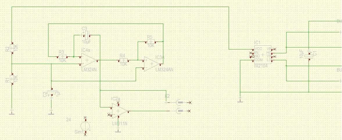

ich habe ein Problem bei dem ich nicht weiterkomme und dringend eure
Hilfe brauche.
Wie Ihr der angehängten Schaltung entnehmen könnt, veruche ich durch
eine entsprechende Schaltung aus OP's und Komparator eine Sinus-PWM
aufzubauen.
Die auf dem Schaltbild vorliegende Schaltung erzeugt aktuell leider nur
ein Dreiecksignal.
Nun habe ich leider keine Idee, wie ich das für einen sinus-Ausgang
umbauen könnte. Das ganze soll für 50Hz sein (Widerstände habe ich
bisher noch nicht für 50Hz angepasst).
Meine 24V Gleichspannungsquelle würde ich einfach gegen GND an den
positiven Eingang des Komparators (LM311N) schließen.
Neben dem Problem des Umbauens auf ein Sinus bräuchte ich noch Hilfe bei
der Verbindung zum IC (IR2104). Der obere Steckerkontakt von K2 liefert
derzeit den Dreieckförmige und der untere Kontakt den PWM Ausgang.
Leider weiß ich auch hier noch nicht, wie ich diese mit dem IC verbinden
muss.
Ich hoffe Ihr könnt mir helfen.
