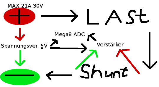

Aber das war Problem ist jetzt, das ich den AVR im selben Stromkreis
habe (5V Versorgung über Regler), daher meine Frage ob das so wie ich es
Schematisch im Anhang gezeichnet habe klappen wird.
(Sorry für die miese Qualität, habe leider gerade kein besseres Programm
zur Hand als dieses einfach Grafik Ding...).

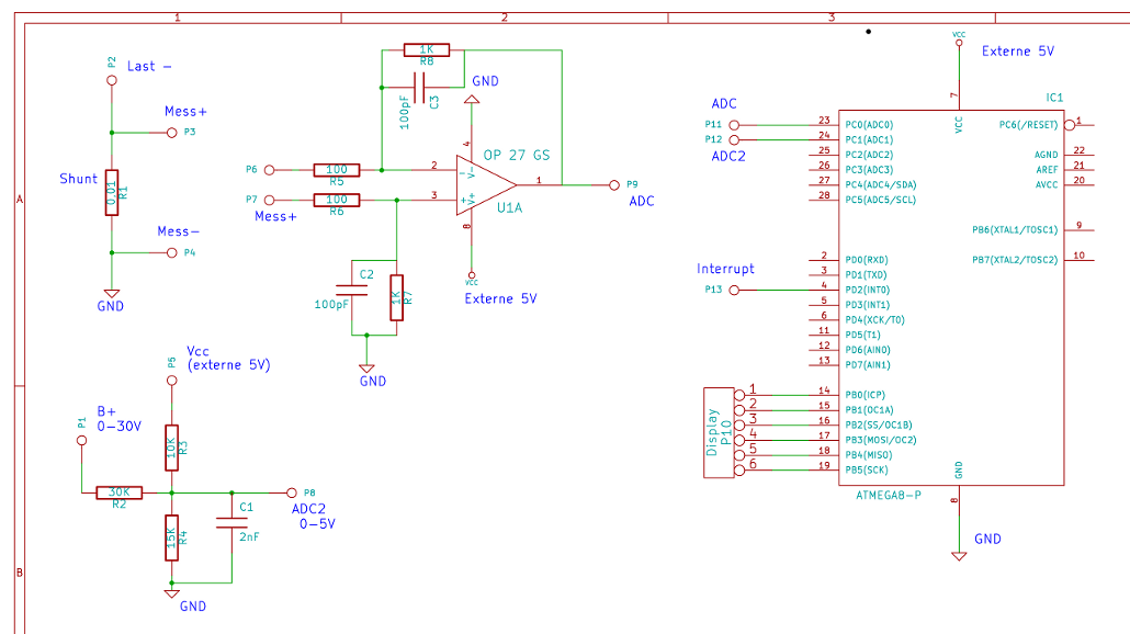

Ich habe mal einen kleinen Schaltplan erzeugt und wollte mal fragen:
Das sollte doch so gehen, oder?
Im Moment muss ich mich leider erst mal auf einen Mega8 beschränken,
daher mit externem Verstärker.
Und die Versorgung für den Logikteil (die 5V) kommen von einer externen
5V Spannungsquelle (Batterie), daher unabhängig vom Rest.
Danke :D
MfG,
fer_t
Edit:
Übrigens:
Max I = 22A
Max U = 30V
daher am ADC 0 liegen max. 2,2V an (dachte hier an 2,56V interne Ref.)
und am ADC 1 liegen max. 5V an (hier dachte ich an die 5V Vcc als Ref.).
von STK500-Besitzer (Gast)
Sehe ich jetzt mal wieder das Problem nicht?
Deine beiden Spannungen teilen sich Ground, oder?
Damit hast du einen gemeinsamen Bezugspunkt, und brauchst keinen
Differenzferstärker für den Shunt, da der ja wohl das "letzte" Element
vor Ground ist.
von Fer T. (fer_t)
Ja, die GND sind verbunden.
Aber die Versorgungsspannung für die Schaltung wird nicht aus der
Messspannung gewonnen, sondern aus einer Externen Quelle...
Ich hab daher auch den OP 27 GS genommen (Op-Amp) sollte eigentlich ein
normaler op-amp sein, um halt die Spannung um den Faktor 10 zu
verstärken, damit ich bei 25A nicht nur 0,25V messe sondern 2,5V.
Oder liege ich da jetzt falsch?
MfG,
Fer
Ja, und?
Dann musst du nur deine Spannungsquelle schützen.
Ich habe nicht ins DAtenblatt des OP geguckt. Wie schnell ändert sich
denn dein Signal?
Faktor 10 ist ziemlich wenig für jeden OP.
von Fer T. (fer_t)
Danke schon mal.
Also das Signal sollte sich nicht allzu schnell ändern (bez. ich muss
nicht unbedingt jede kleine Änderung messen), ist für eine
Akkuüberwachung an welchem ein Motor hängt.
Was meinst du mit schützen? Reicht eine einfach Diode?
Ich muss noch dazu sagen, dass ich die Schaltung hier von übernommen
habe:
http://www.mikrocontroller.net/attachment/58346/Strommessung_mit_OP.gif
Hab einfach nur einen anderen OP genommen, da ich den verwendeten nicht
gefunden habe.
Hab dann einen genommen der relativ einfach zu erhalten ist und der ein
kleines Offset hat (30-100 uA).
MfG
