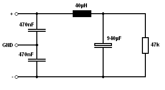

Hallo
Die Schaltung im Anhang soll eine Last  simulieren. Daran werden bis zu
420V Gleichspannung angelegt (zw. + und -). Jetzt möchte ich aus
Sicherheitsgründen eine LED integrieren die - ganz einfach - solange
leuchtet, solange eine Spannung anliegt.
Jedoch möchte ich den Gesamtwiderstand an den Klemmen nicht grob
verändern.
Wie mache ich das am besten? Ist das überhaupt nur mit Vorwiderstand
möglich?
Danke schonmal im Voraus!
mfg, Tom

Kannst du das um GND herum symmetrisch aufbauen? Dann
22kΩ-2.5kΩ-500Ω-22kΩ als Last. Am 500Ω fallen dann 4,5V ab, die sollten
sich mit einem Analogkomparator mit einem proportionalen Spannungswert
vergleichen lassen.
Wie zum Beispiel 0,6V(einer schwach durchflossenen 1n4148) entsprächen
auf "HV"-Seite dann so 56V. Unter 60V kann man dann also den geschützten
Bereich schon "aufmachen".
Wenn dus ganz ausgefuchst haben willst, machst du noch ein kleines
12V-Relais rein, welches den Interlock am Netzteil bedient. Wenn deine
Schaltung nicht läuft, wird das Netzteil nicht freigegeben.
Bau das in ein 19"-Kasten und Schraub ein zweifarbiges
Industrie-Warnlicht Rot/Grün mit dran.
mfg mf
> nicht grob verändern.
Selber schuld.
Ich möchte auch im Restaurant Essen aber nichts bezahlen.
Zwar lassen die 47k bei 420V immerhin 8.9mA fliessen,
genug für eine LED, bloss wenn sie schon bei 42V (der
als langsam gefährlich angesehene Spannung) zu leuchten
beginnen soll, stehen nur 890uA zur Verfügung,
damit wird die LED nicht besonders hell.
Zwar reicht die Leistung von 0.037 Watt und man könnte
mit einem Schaltregler aus wenig Strom bei viel Spannung
immerhin noch viel Strom bei gerade genug Spannung für
die LED machen, aber das wird eine nicht gerade einfache
Schaltung.
Unterhalb der Spannung reicht die Leistung natürlich
nicht mehr aus.

user schrieb:
> Hallo
> verändern.
Wenn Du zusätzlich noch eine Batterie für die LED in Deiner
Last unterbringen könntest, kann der trotzdem notwendige
Vorwiderstand sehr hochohmig (einige MOhm) ausgeführt werden.
Gruss
Harald

Bau aus einem Transistor und Zenerdiode eine Stromquelle die von den 400
zieht und einen Kondensator lädt. So leuchtet die LED zb schon ab 24V
und mit steigender Spannung immer gleich hell. Es gibt auch welche die
mit 2mA hell Leuchten. Und die 0,8W Verlustleistung sind ja wohl zu
verkraften.

Wenn die LED nicht dauerhaft leuchten muss, kannst Du sehr hochohmig die
Schaltung belasten, über einen (aus mehreren einzelnen Rs bestehenden)
Widerstand einen Kondensator laden. Am Kondensator hängt ein
Quasi-Thyristor aus 2 Transistoren oder ein Diac, der bei Erreichen von
etwa 30V am Kondensator zündet und die Diode (mit passendem
Vorwiderstand) kurz aufblitzen läßt.
Als Strom reichen dann einige µA.
