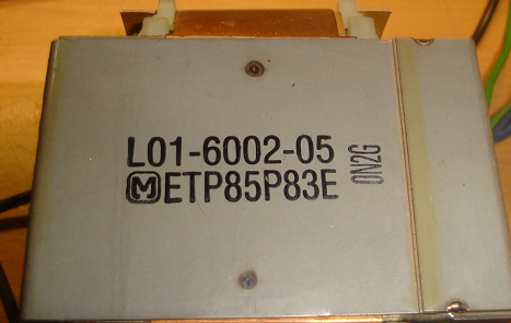

Guten Abend,
ich bin auf der Suche nach technischen Angaben eines Transformators.
Er stammt aus einem alten Kenwood-Verstärker mit 160W.
Folgende Daten sind bekannt:
Primär: 1x 230V/50Hz
Sekundär:
3 Getrennte Wicklungen.
Wicklung 1: ca. 4.5V
Wicklung 2: ca. 18V
Wicklung 3 besitzt insgesamt 5 Anzapfungen.
Zwischen den Anzapfungen
1-3: 41V
2-3: 27V
3-4: 27V
3-5: 41V
1-5: 82V
und 2-4: 56V
Wie kann ich am sichersten und besten herausfinden, wie sich die
Belastbarkeit verteilt?
Wer kennt den Hersteller des Trafos, wenn es sich links unten bei der
Aufschrift (siehe Foto) wirklich um das Hersteller-Logo handelt?
Mir ist das Symbol zuvor noch nicht untergekommen.
Danke schonmal,
Marcel Papst
#2520757
Wenn der Verstärker gut ist, sollte die Trafoleistung etwa doppelt
so hoch, wie die Sinusausgangsleistung sein. Ausserdem kann man
die Trafoleistung grob aus den Abmessungen bestimmen.
> Wicklung 2: ca. 18V
> 1-3: 41V
> 2-3: 27V
> 3-4: 27V
> 3-5: 41V
Der Verstärker wird entweder mit 2 x 27V oder mit 2 x 41V
laufen. Das kann man auf Grund der Schaltung feststellen.
In diese Hauptwicklung wird grob geschätzt 90% der Leistung
umgesetzt.

Gast #2520764
Durchmesser  der  Drähte  messen -
da  die  zulässige Stromdichte  nicht exakt  bekannt  ist  bleibt  dann
nur  noch  vergleichen  mit  anderen  Trafos  etwa  dieser  grösse
nicht  sehr  genau  aber  besser  als  nichts
#2521205
> Guten Abend,
Gib mal bitte genau den Typ an - evtl. kann man bei diversen Quellen den
Schaltplan bekommen, um ggf. so eine Abschätzung machen zu können.
> Sekundär:
vmtl. für digitale Logik und/oder ein VF-Displays (kenne den Amp. aber,
mangels genauer Bezeichnung, noch nicht)
> Wicklung 2: ca. 18V
vmtl. für die restlichen analogen Schaltungen wie Vorverstärker,
Klangeinstellung, etc.
> 1-3: 41V
> 2-3: 27V
> 3-4: 27V
> 3-5: 41V
> 1-5: 82V
> und 2-4: 56V
gemeinsamer Bezugspunkt wird hier mit hoher Wahrscheinlichkeit Terminal
3 sein. Bei 2 und 4 sind dann nach (Brücken-)Gleichrichtung etwa ±40V
für den Stromverstärkungsteil der Endstufe vorhanden, während bei 1 und
5 dann nach der (Brücken-)Gleichrichtung so etwa ±60V - für den
(üblicherweise) Differenzeingangsverstärker, den Spannungsverstärker und
die Endstufentreiber der Endstufe - zur Verfügung stehen.
Wurde jedenfalls häufig bei Kenwood so gemacht, wenn ich die Schaltpläne
noch richtig in Erinnerung habe.
Mit den ±40V sind folglich so etwa 2x100W Sinus an 4 Ohm möglich -
theoretisch.
Mit dem Schaltplan etwas zuverlässiger, aber ansonsten über den
Drahtquerschnitt, wie 'usr' schon beschrieben hat.
Generell wäre für die max. übertragbare Leistung der Joch-Querschnitt
von Interesse. Also die Querschnittsfläche in mm² bzw. cm² des
Blechpakets was mittig durch den Trafo geht, oder eben 2x die
Querschnittsfläche des Teils, der außen um die Wicklungen herum geht.
Anschließend kann man in einer Tabelle nachschauen und dann in etwa
angeben für wieviel VA der Trafo dimensioniert ist. Leider sind diese
Trafos meist nicht in den üblichen Trafo-Größen gebaut worden, wie z.B.
"M 102 B", sondern häufig mit anderen geometrischen Abmessungen, jedoch
gleichbleibender Querschittsfläche des Jochs. Trotzdem kann der VA-Wert
von etwa 200VA bis 270VA (für das Beispiel mit einem "M 102 B")
schwanken, was dem verbauten Kernmaterial anzulasten ist. Abhängig davon
kann die max. mögl. magn. Flussdichte in [T] (für "Tesla") gesteigert
werden, was sich u.a. in der Anzahl der Windungen pro Wicklung für eine
benötigte Ausgangsspannung und natürlich der max. Leistungsübertragung
auswirkt.
Auch mit dem Symbol ist es schwierig den Hersteller zu identifizieren.
Soweit mir bekannt ist fertigt Kenwood die Trafos nicht selbst, und der
Aufdruck muss kein Indiz für einen bestimmten Hersteller sein.

OP #2526238
Ein VF-Display ist verbaut. Ich werde gleich mal in den Keller gehen,
und nachschauen, um welchen Amp. es sich genau handelt.
PS:
Die Anschlusspunkte auf der Platine habe ich mir vorher aufgeschrieben.
Mangels Boxen habe ich das Gerät nicht richtig Testen können.
Das Defekt oben war auf den Zustand bezogen: Gehäuse-Deckel fehlt, und
die Platinen im inneren sind nicht mehr befestigt. - Falls er technisch
in Ordnung sein sollte, überlege ich mir die Verwendung des Trafos für
andere Zwecke noch einmal und suche lieber ein schönes Gehäuse für das
Innenleben. ;)
Gruß, Marcel
