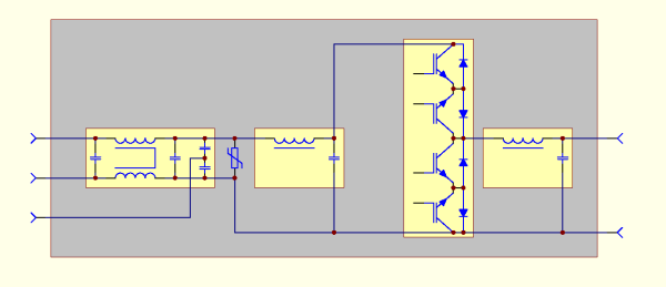

AC/AC Wandler 230>12V
Von Wechselspannung in Wechselspannung bei gleicher Frequenz wird so gut
von einem konventionellen Eisenkerntrafo gemacht, daß es keine
aufwändige Technik bedarf.
Will man eine andere Frequenz nimmt heissen die Dinger (1-Phasen)
Frequenzumrichter
http://de.wikipedia.org/wiki/Frequenzumrichter, dort ist im allgemeinen
auch die Ausgangsspannung einstellbar. Belässt man die Frequenz auf
50Hz, erfüllt es deine Vorstellung.
Ein "SMPS"=Schaltnettzeil liefert normalerweise Gleichspannung, ist also
ungeeignet, ein Kondensatornetzteil ist eher was für kleine Leistungen,
beide sind also wohl keine Lösung.

Ja, natürlich. Wie immer führen quasi viele Wege nach Rom.
Grüße
MiWi
Klar gehts mit einem Schaltnetzteil welches die Spannung Sinusförmig
ändert, oder Inverter genannt. Primär eine PFC wenn mehr Leistung.
Oder primär und sekundär eine Vollbrücke, dann gehts die Leistung auch
in beide richtungen und die Ströme an beiden Enden sind auch
Sinusförmig. Regelt man schlau, kann man auch einen sehr kleine
Kapazität verweden. Ist aber nicht einfach mal so gebaut, also worum
gehts genau?
MFG Fralla
Alex schrieb:
> gibt es Wandler, die man anstelle von Trafos einsetzen kann, die 230V AC
> in zB. 12V AC wandeln (ähnlich "Schaltnetzteil")?
Klar gibts die: heißen "elektronischer Halogentrafo"
220V 50Hz Sinus rein und 12V ca 20-50kHz als Rechteck AC raus.
Gruß Anja
