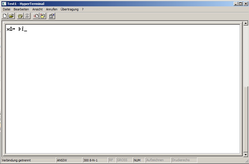

von Bär (Gast)
Klar hab ich mit dem Oszi nachgemessen, das passt alles soweit. MAX232
ist auch da, Pegel sind bei um die 10V. Screenshot hab ich angehängt,
sind mal mehr und mal weniger Zeichen. Baud 9600, Datenbits 8, Parität
keine, Stoppbits 1, Flusssteuerung keine. Das ist meine Konfiguration in
HyperTerminal. µC hängt ledigilich an RXD und GND vom Computer.

von Michael M. (technikus)
Das sieht im Screenshot aber ganz anders aus. Da steht in der
Statuszeile 300 Baud, 8N1! Weil die Baudrate nicht stimmt, kommt auch
kein Hallo sondern nur Sonderzeichen. Außerdem ist die Verbindung
getrennt, da würde Hyperterminal selbst bei richtigen Einstellungen
nichts empfangen. Ob die Terminaleinstellung ANSIW - also
2-Byte-Zeichensatz für µC so ideal ist, lasse ich mal außen vor.

von Bär (Gast)
Ja, der µC hatte aber auch 300 Baud, und mit 9600 ist es das Gleiche,
nur dass andere Sonderzeichen ankommen. Ich hab verschiedene Baudraten
ausprobiert.
