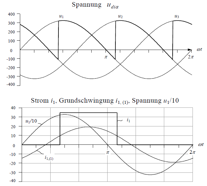

Schaut man sich einen Thyristorumrichter an, hat dieser DC-seitig eine
grosse Glättungsinduktivität, sodass man auf dieser Seite einen
konstanten Strom annehmen kann.
Am einfachsten sieht man das Zustandekommen der Blindleistung in
Vollblocktaktung des Umrichters (also mit Grundfrequenz).
Dabei kann man die Thyristoren mit einem bestimmten Steuerwinkel
schalten. Dies verschiebt die Grundschwingung des rechteckförmigen
Stroms (wegen der grossen Glättungsinduktivität) um den Steuerwinkel
gegenüber der Spannung. Ein Steuerwinkel von 30° führt damit
beispielsweise zu einer Phasenverschiebung von ebenfalls 30°.
Die Blindleistung bleibt natürlich auf der AC-Seite. Mit DC kann keine
Blindleistung übertragen werden.
Im Anhang ist ein Beispiel mit einem Steuerwinkel von 50° gezeigt. Als
Referenz (0°) des Steuerwinkels dient dabei der natürliche
Kommutierungszeitpunkt unter der Verwendung von Dioden, also dann, wenn
sich zwei Spannungen schneiden.
Daniel
