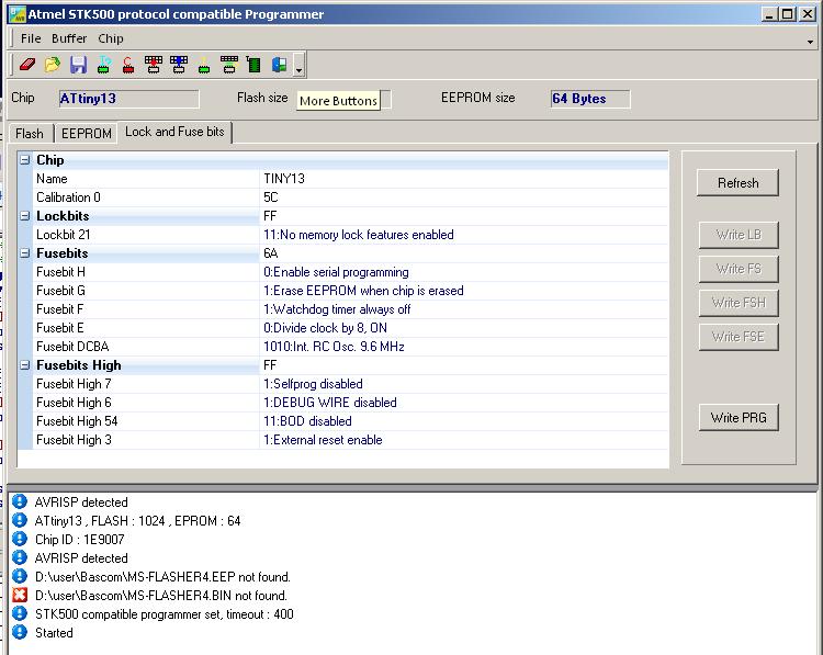

von The Keymaker (Gast)
Danke für die antworten!
ich meinte diese Fusebits damit ->(siehe anhang). Das bild stammt von
einem neuen Tiny13V. Von DWEN, RSTDISBL und SPIEN hab ich meine Flossen
gelassen und ich werde sie auch weiterhin davon lassen lassen.....
Hab mich ja schon ein bißchen schlau gemacht.... ;-)
Ich habe mich nach dem "Kochbuch" (http://reaktivlicht.de/kochbuch.pdf)
gerichtet, da sollten die beiden Fuses geändert werden. Hatte mir den
Paralellen Programmer nach gebaut und dann den Programmer
eingestellt.Fusebits gesetzt (CKDIV8 auf off, Clock auf 128kh +64) ging
2X Schief. Dann hab ich mir den Diamex geholt und es wieder 2X probiert.
µC programmieren geht. Fuse setzen mit Bascom und AVR-Studio klappte,
nur das er danach nicht mehr erkannt wird (Chip ID: FFFFFF)
Muß man die fusebits vielleicht nach der reihe in einer bestimmten
Reihenfolge setzen?
Wenn ich daß jetzt richtig verstanden hab, könnte ich jezt vesuchen über
einem anderen tiny einen Takt zu erzeugen und dann dem Patient über pin2
(PB3) verabreichen und dann testen ob sich der chip mit dem Programmer
wieder ansteuern lässt, oder? Reichen 1,2 MHz?

von Thomas E. (thomase)
The Keymaker schrieb:
> Clock auf 128kh +64
Heisst das, du hast den auf 128KHz gestellt?
Dann musst du genau das machen:
Jonathan Strobl schrieb:
> musst du auch noch den Programmer-Takt runterstellen.
Der SPI-takt darf max. F_CPU/4 betragen.
mfg.
von Peter R. (pnu)
...Und genau diese 128 kHz sind der kritische Wert, allerdings bei
kürzester Startzeit. Siehe Datenblatt S.166. (und meine atiny13 sind
nach meiner Erinnerung sogar mit der Kombination 128 kHz + 64ms
unzugänglich geworden)
@Jonathan
Habs mal so getestet mit externen Takt auf Pin2 (PB3), nach dem ich den
Programmer-Takt auf 4KHz gesenkt hab, konnte ich die Fusebits mit
AVR-Studio wieder neu einstellen. Nach der Behandlung liefen die 4 Tinys
wieder.
Ich dachte auch, das er ein problem mit denn 128KHz hatte, weil, immer
wenn ich diesen wert eingestellt hatte, hat der einen auf blöd gemacht.
Hab denn ganzen Nachmittag lang getestet und probiert und habs
geschafft.
Die Fusebits setze ich jetzt nur noch mit AVR-Studio. Wichtig ist, denn
Programmer-Takt noch kleiner als 4KHz zusetzen. In Bascom dann die
Baudrate auch unter 4KHz (2400KHz) und dann läuft es ohne Probleme auch
mit 128 kHz + 64ms.
Problem also gelöst.... -> Danke nochmal!
Gruß M.S.
