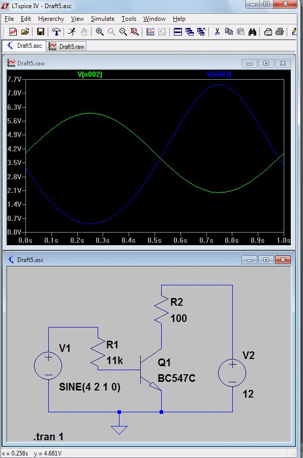

Hi, kann mir jemand sagen ob diese Aufgabe 4 richtig gerechnet ist? http://www.imagebanana.com/view/1syj8k29/IMG_0593.JPG gruss

Ist denk ich falsch. Du musst anders rum anfangen. Mit der Eingangsspannung und dem Eingangsstrom musst du den Basisstrom berechnen, der liegt im Bereich um 0,3mA. Den multiplizierst du dann mit der Verstärkung und hast den Kollektorstrom. Dann kriegst du die Ausgangsspannung.
#2521630
Anstatt "Eingangsstrom" mein ich "Eingangswiderstand" Ist falsch. Martin hat es oben bereits erklärt. Deine Ausgangsspannung ist bei 6V Eingangsspannung bei knapp 3V. Bei 2V etwa bei 10V. 0V wäre reinster Zufall und total unwahrscheinlich. Du musst den Basisstrom ausrechnen, mit dem Basisstrom den Kollektorstrom und damit die Ausgangsspannung. Gruß Jonathan

Rechnen ? Rechnen lassen (erst dann merkt man, daß Annahmen über konstante Stromverstärkung bei Transistoren wohl Humbug ist).

ich hatte es mir schon gedacht :-). Ist die Lösung eines Freundes und er war sehr davon überzeugt. Ich hatte es anders gerechnet: http://www.picfront.org/d/8uHk
#2521741
R3 und R4 sind korrekt berechnet. R1 = (15V-UBE-1.5V) / 11(IC / 300) = 34.91 k R2 = (1.5V+UBE) / 10(IC / 300) = 6.6 k
#2521749
Das Diagramm ist auch falsch. Auf 0V geht der bipolare nie. Hier würde ich irgendein deutliches Ucesat einsetzen, z.B. 1V.

ok Aufgabe 5 war auch falsch. Hier meine Lösung. http://www.imagebanana.com/view/h48q46p9/IMG_0598.JPG aber Aufgabe 4 bin ich mir noch nicht sicher: http://www.picfront.org/d/8uHk Stimmt die Rechnung? Ich weiß nicht genau wie ich es zeichnen soll.

> aber Aufgabe 4 bin ich mir noch nicht sicher: > http://www.picfront.org/d/8uHk > Stimmt die Rechnung? Ich weiß nicht genau wie ich es zeichnen soll. das ist richtig. Zeichnen: einfach ein paar Punkte ausrechnen. 2 Volt haste, jetzt machste 4 und 6, dann kannste die eintragen und eine Kurve zusammenfummeln Falls du noch mehr werte brauchst gebe einfach die komplette Formel in deinen Taschenrechner ein. Die meisten können sogar eine Wertetabelle...
#2521901
Hallo stimmt soweit. Du weißt das es ein Sinus ist. Also Werte für Ue=2V Ue=4V und Ue=6V berechnen.
