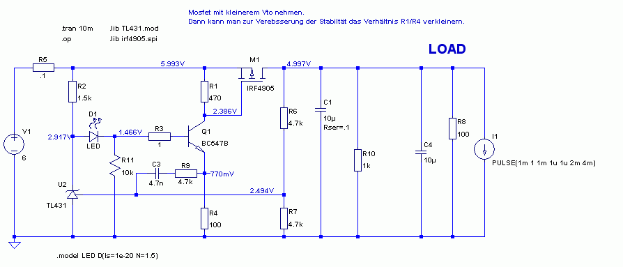

Der angehängte Spannungregler tut zwar im Prinzip was er soll - aber die
Sprungantworten auf Lastwechsel sind schon sehr groß.
Verkleinern der Kapazitäten bringt die Schaltung recht zuverlässig zum
Schwingen.
Bei einem Ampere geht er mit den gezeigten Bauteilen von 5,05V bsi
12Volt Eingangsspannung bei 5,0V Ausgangsspannung ohne messbare
Regelfehler.
Kennt jemand eine Verbesserungsmöglichkeit?
mfG
Michael

Was bitte machen da C4 und C5 ?
Du bindest dem Regler Steine an die Beine und wirfst ihn ins Meer.
Du hast was grundlegendes bei Regelschaltungen überhaupt nicht
verstanden.
Es gehört genau ein Kondensator da rein, von Cathode zu Ref, und zwar
zur KOMPENSATION der Gate-Kapazität. Dann reichen auch 2u2 statt 2200uF
am Ausgang.

von ArnoR (Gast)
Klar ist die Schaltung instabil, die Schleifenverstärkung ist viel zu
groß. Gib dem Bipolartransistor einen Emitterwiderstand so das der TL431
richtig arbeiten kann und schmeiß die LED und R13 raus.
Wo hast du nur das schreckliche Symbol für den Fet her? (Gate liegt
normalerweise an der Source Seite)

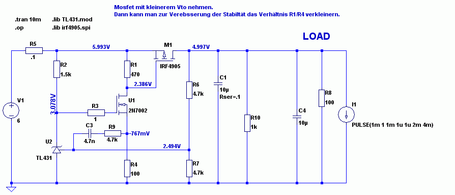

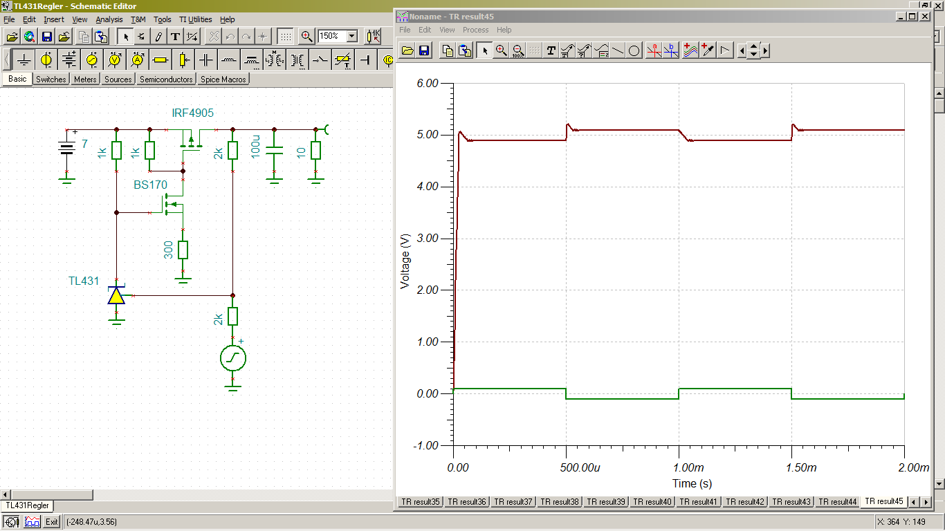

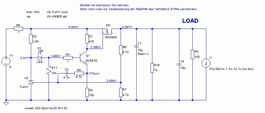

von ArnoR (Gast)
Mit einem kleinen Mosfet gehts besser als mit dem bipolaren Transistor.
Habs mal mit kleiner Modulation simuliert.
von michael_ohl (Gast)
Das sieht wirklich nett aus vielen Dank für die Mühe.
Mal schauen was sich in der Bastelkiste findet das einem BS170 nahe
kommt.
mfG
Michael

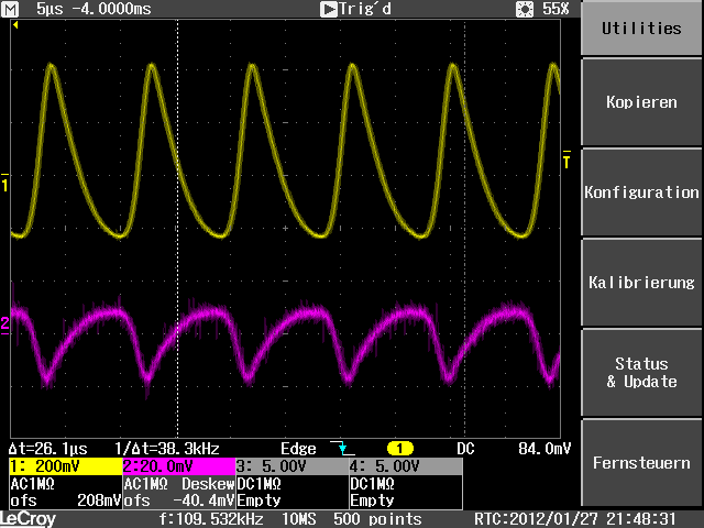

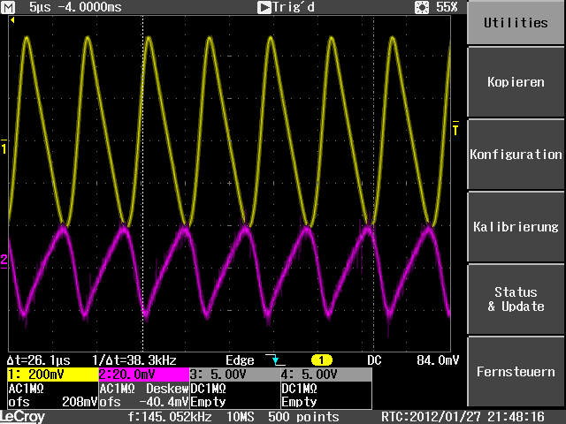

Ich habe fertig ;-)
Hier nun das Bild vom Ossy.
Am Eingang 7Volt und noch nen 470µF
Hinten einmal 33Ohm und einmal 6R8
Ist doch ein schöner Oszylator geworden.
mfG
Michael

von ArnoR (Gast)
Ja, sieht nicht gut aus. Die Schaltung ist auch grenzwertig. In der
Regelschleife des TL431 gibt es durch die FETs jeweils noch zuviel
zusätzliche Verstärkung. Die Schaltung wird mit steigender
Ausgangskapazität (dadurch wird der erste Pol zu niedrigeren Frequenzen
verschoben) oder durch kleinere Schleifenverstärkung stabiler.

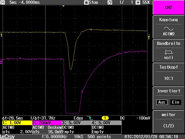

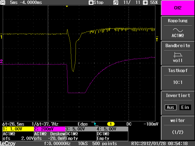

Die Modifikation mit dem 2,2nF parallel zu R10 funktioniert zwar aber
das Oszylogramm bei einem Lastwechsel von 0 auf 750mA sieht nicht besser
aus.
Bild 29 ist mit 2,2nF über R10
Bild 30 mit 100nF vom Ausgang zur R1
mfG
Michael

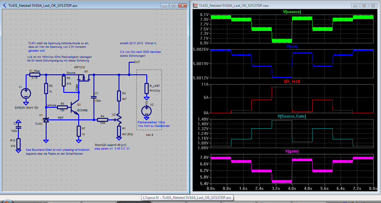

von Ottmar K. (wil1)
Hier also meine Version des Spannungsreglers 5V/10A. In der Simulation
war es gar nicht einfach die Schwingneigung der Schaltung zu reduzieren.
Letzlich ist die Plazierung von C1 ausschlaggebend gewesen. Das
Bouchrot-Glied (snubber) zwischen REF und GND kann Peaks an den
Schaltflanken deutlich reduzieren.
Die 6Volt- Eingangsspannung wurde mit 50Hz, "160mVss verseucht".
Zusätzlich erhielt die ideale Spannungsquelle noch einen 0,1
Ohm-Serienwiderstand, welcher bei 10A  die Spannungseinbrüche bis 7V
bewirkt.  Grundsätzlich finde ich die Regeleingeschaft als recht gut,
wenn man die Eingangsspannung und die Lastausregelung betrachtet.
Ausgangsseitig reagiert die Schaltung bei kapazitiver Last weiterhin mit
wilden Schwingungen. Erst mit einem Blockkondensator 1Farad!! wäre
Schluss mit wildem Schwingen.
Hier wäre an die Experten die Frage zu richten mit welchen Maßnahmen
kapazitive Lasten versorgt werden könne.
Allerdings vermute ich, dass dieses Schaltungskonzept zu einfach und
nicht besonders geeignet ist.
Gruss Ottmar
von Helmut S. (helmuts)
C1 mit 100nF und R4 100kOhm sind kontraproduktiv bezüglich
Schwingvermeidung.
HAU WEG!
Außerdem verschlechtern die 100kOhm die Genauigkeit über Temperatur.
Mir fällt noch auf, dass am Ausgang gar kein C dran ist. Das ist bei
einem realen Power Supply in der Anwendung nicht realistisch. Deshalb
macht man zumindest etwas C auch schon gleich beim Netzteil-Ausgang
dran.
Hallo Helmut
C1 muss bleiben, den 100k braucht es wirklich nicht. Wegen dem fehlenden
Ausgangs-C: Habe ich ja geschrieben, mit Ausgangs-C schwingt die
Schaltung wild irgendwo um 20 kHz und mehr. Hab mich halt an den Entwurf
des TO gehalten.
mfg Ottmar

wenig. Dabei darf man dem Kondensator aber ruhig ein kleine Wenig ESR
spendieren, denn 1000 µF werden kaum als Folienkondensator dran hängen.
Zur Kompensation braucht man vor allem eine Begrenzung der Bandbreite da
wo die Verstärkung sitzt, also am 431. Der Kondensator C1 ist dann nur
noch als Feinheit um einer unerwünschten Phase etwas entgegen zuwirken.
Entsprechend gilt da nicht viel hilft viel, sondern es sollte schon
passen.
Die Schaltung hat noch ein weiteres Problem: R7 ist so groß, dass die
Spannung am Gate recht begrenzt bleibt - da kommt man ggf, in ein Limit
beim Strom, wenn man Pech hat und der Gate-Threshhold relativ hoch
liegt. Da ist die Version mit dem FET im Vorteil, denn da hat die Stufe
eher weniger Verstärkung. Man könnte auch statt dem Widerstand am
Emitter eine Spannungsrückkopplung nehmen. Durch die hohe Verstärkung,
gleich in 3 Stufen ist das ganze Schaltungskonzept eher schlecht.
von MaWin (Gast)
> In der Simulation war es gar nicht einfach die Schwingneigung
In der Originalschaltung besteht das massive Problem, daß
der Bipolartransistor das Gate des MOSFETs zwar gnadenlos
schnell aufladen kann (nach Masse ziehen kann) aber das Gate
nur ganz langsam (über den 2k Widerstand) wieder entladen wird,
also der MOSFET herunterregelt.
Diese Asymmetrie ist schwer stabil zu bekommen.
Din Ansatz, es mit 470 Ohm und 1k etwas gleichmässiger zu machen,
geht in die richtige Richtung, kann aber in einen lock up gehen
bei dem höhere Spannung am TL431 nicht zu mehr Strom durch den
bipolartransistor führt und damit gegen Masse ziehen des Gate
des MSFET wodurch der mehr leitet, sondern der Bipolrtransistor
gesättigt ist, mehr STrom zu mehr Spannungabfall am 1k führt
und damit zu steigender Spannung am Gate und den MOSFET schliesst.
Es hängt wohl von der maximalen Eingangsspannung ab.
C1 ist nicht soooo glücklich. Zwar liegt er phasenrichtig,
aber wirkt kaum verstärkend. Besser wäre es wenn er von vor
dem langsamen MOSFET rückkoppelt. Das Gate ist phasenverdreht,
also bleibt nur C vom TL431.
von Ulrich (Gast)
Um die Schaltung noch zu retten kann man einen relativ großen
Kondensator (z.B. 1 µF) vom Ausgang zum Emitter des Transistors
schalten. Damit hat man eine 2. Lokale Rückkopplung und damit die
Verstärkung durch den FET und den Transistor reduziert.
Der Widerstand am Emitter muss aber so oder so kleiner werden (merklich
kleiner als der Widerstand von Gate nach Source), sonst wird der
Steuerbereich zu klein.
von Michael_ohl (Gast)
Die Version mit dem BS170 läuft jetzt zwei mal als 5 Volt bei 8,5V
Leerlaufeingangsspannung und einmal als 12 Volt bei 17,5 Eingang.
Ausgang von 100µF mit 4700µF getestet ohne Schwingneigung bei Lasten bis
5Ampere. Dauertest mit 3,5Ampere über 2 Stunden auch erfolgreich nach
Wechsel des ersten IEF4905 der sich ohne Wärmeleitpaste selbst entlötet
hatte.
mfG
Michael
Hier mal die Lösung mit dem richtigen Kompensationsglied.
Die Dateien sind für LTspice.
