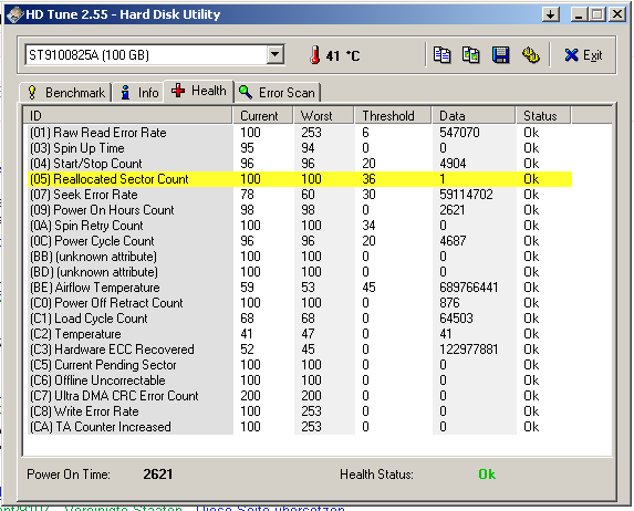

mein Laptop ist nun 6 Jahre alt, und die FP macht schon mal den einen
oder anderen KLACK. Das hat sie zwar schon immer gemacht, aber es häuft
sich glaube ich jetzt.
Ich habe mir mal ein Diagnosetool runtergeladen und die SMART Param.
ausgelesen. Das Tool sagt "Health ok". Die Werte scheinen mir aber doch
arg hoch, besonders diese SEEK ERROR RATE. Was meint Ihr? Bin kein
Festplattenspezi.
Dank Euch,
M.

Maddin schrieb:
> Die Werte scheinen mir aber doch arg hoch, besonders diese
> SEEK ERROR RATE.
Du meinst wegen dem Wert in der Spalte "Data"?
ID                 Current   Worst   Threshold   Data
Seek Error Rate    78        60      30          59114702
Über den Wert in der Spalte "Data" solltest du dir nicht ernsthaft
Gedanken machen. Sonst müsstest du dir eher Sorgen wegen der "Airflow
Temperature" deiner Festplatte machen. Immerhin steht dort der Wert
689766441 ;)

Ob das Programm heute 1 Fehler oder 1000 anzeigt, ist relativ egal. HDs
können ganz plötzlich oder ganz langsam sterben. Manchmal verschwinden
sie auch unerwartet... Ein Backup, gelagert an einem sicheren Ort, ist
sehr nützlich.

Ist doch egal was die Diagnosetools meinen, oder vertraust du denen mehr
als deinen eigenen Ohren?
Wenn die Platte klackt muss das Ding ersetzt werden!

Ich weiß nicht, wo euer Problem ist. Wichtige Daten von denen kein
Backup existiert sind per Definition KEINE wichtigen Daten. Dem TO ist
offenbar überhaupt nicht bewußt, dass die Daten einer Festplatte auch
durch andere Umstände verloren gehen können. Beispielsweise Absturz /
Stromausfall beim Schreibvorgang oder durch einen fiesen kleinen Virus.
Ach so, macht die Festplatte so komisch klackernde Geräusche, dann heißt
das, dass die Trackinginformationen nicht gelesen werden konnten und der
Arm mit den Köpfen zur Rekalibrierung seine Home-Position anfährt.
Passiert das häufiger, würde ich mir um ungesicherte Daten keine Sorgen
mehr machen, die sind eh futsch...

Das klacken der Festplatte kann auch vom Parken des Armes stammen. Je
nach Festplatte oder Betriebssystem gibt es da so Standby-Funktionen.
Aus meiner subjektiven und naiven Sicht sieht die Festplatte von den
SMART-Parametern ganz ok aus.
von Läubi .. (laeubi) Benutzerseite
Ein "ReallocatedSectorcount" > 0 wird auf jedenfall von den Linux Smart
Tools als "pre-failure" eingestuft. Sollte man beobachten ob das bei dem
einem bleibt oder stetig steigt.
