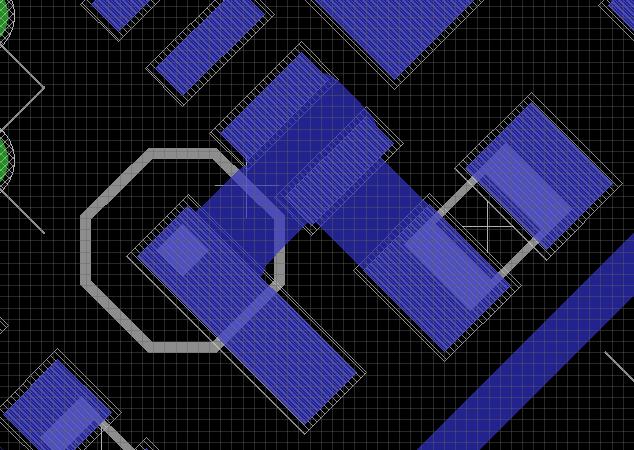

weiß jemand wie ich eine "Leiterbahnfläche" erzeuge?
Also eine Fläche die verschiedenen Pads von mehreren Bauteilen
verbindet.
Im Bild habe ich das mit Legen einer normalen Leiterbahn im Zickzack
gemacht.
Nur wirft dann logischerweise der DRC sehr viele Fehler.
Wenn ich ein Polygon mache, habe ich immer ein Spacing, so kanns also
nicht gehen.
Vielen Dank schonmal für einen hilfreichen Tip.
Gast #2522740
Entferne mal in den Eigenschaften vom Polygon den Haken bei "Thermals".
Außerdem musst du das Polygon mit dem Name-Werkzeug umbennen, z.B. "GND"
wenn du alle GND-Pins anschließen willst.
