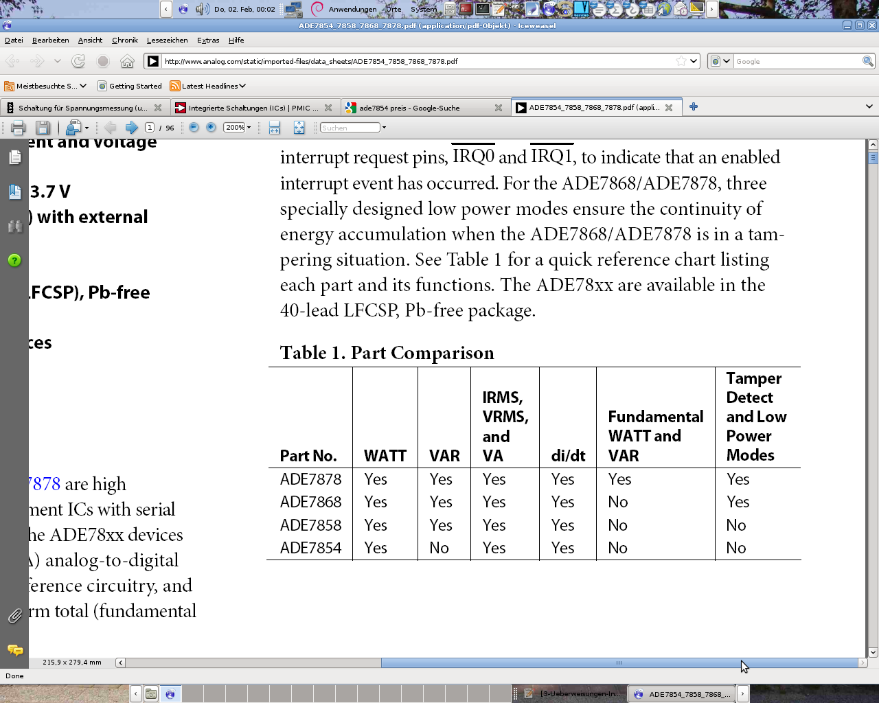

Gast #2525094
Hallo Martin,
such mal bei Digikey nach ADE78. Da findest du die komplette Familie.
Farnell hat derzeit leider nur den neuen 7880, und das zu einem sehr
hohen Preis. Ansonsten kann man sich auch 1 oder 2 von AD zuschicken
lassen.
Gruß Paul
Gast #2529864
habe mir mal das Datenblatt zum "Polyphase Multifunction Energy Metering
IC
ADE7854/ADE7858/ADE7868/ADE7878" angeschaut. Sehr komplexes Werk. Wie
umfangreich muss die Beschaltung dieses IC's sein, Vorwiderstände...?

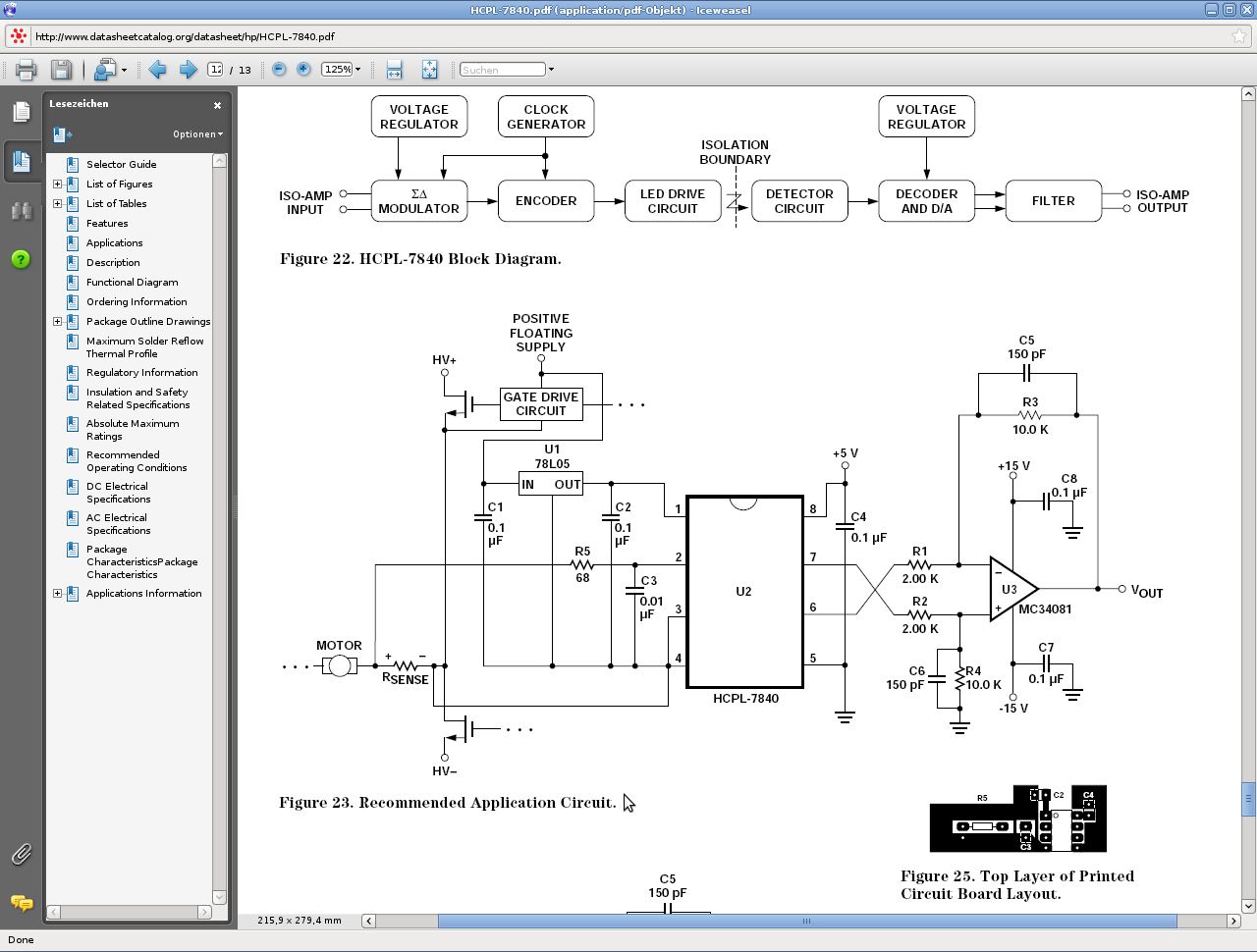

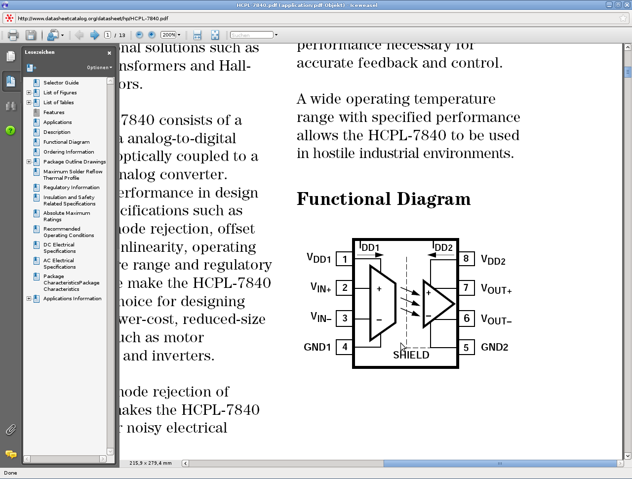

@Axel Das ist eine Schaltung aus einer App Note von Atmel. Da ist die zu
messende Spannung über R2 nur positiv. Dahinter dann ein HCPL7840-000
isolierender Optokopper gespeist aus einem DC DC Wandler auf der
Netzseite.
Danke! Habe ich aber noch nicht verstanden. Werde mir mal die
Datenblätter des HCPL7840 anschauen müssen. ...Optokopper gespeist aus
einem DC DC Wandler auf der Netzseite .. AC-Bereich?
Gruß Markus
Gast #2529981
mgolbs schrieb:
> Werde mir mal die
Der HPCL macht eine galvanische Trennung und braucht auf beiden Seiten
eine Spannungsversorgung.
Daher per kleinem DC/DC Wandler von der schon vorhandenen Steuerspannung
die Versorgung auf die "heiße" Seite bringen oder dort per kleinem Trafo
eine eigene Spannungsversorgung aufbauen.
Axel

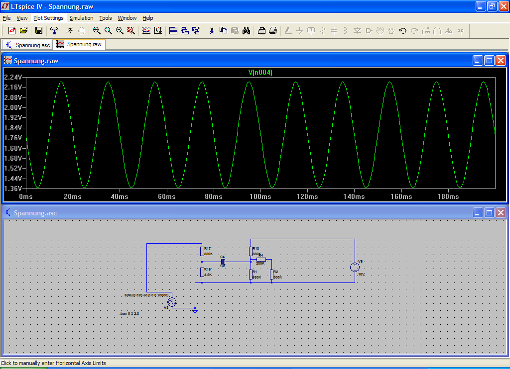

könnte man das vom Aufbau auch so machen?
# Auf beiden Seiten eine Spannungsversorgung von 5V DC - über
Festspannungsregler
# V_in sin() von -2V..+2V aus Spannungsteiler des L zu N Drehstromnetzes
# V_out sin() ergibt sich ähnlich V_in
Nur dann steht die Frage des Offset's für 0..5V
Habe ich da was noch vollkommen falsch verstanden?
