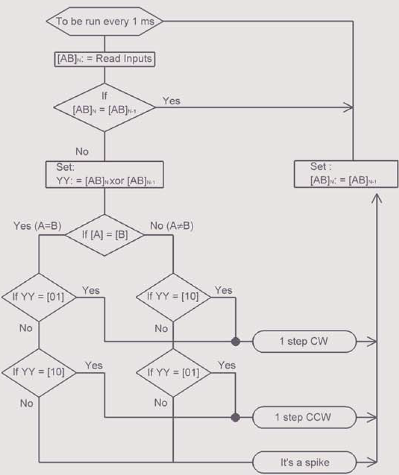

Hallo
ich versuche einen Drehimpulsgeber von Conrad(705594 - 62) an meinem
xmega128A1 zu betreiben.
Angeschlossen sind PinA und PinB des Impulsgebers an PORTC Pin0 und
Bin1. Ich verwende hierfür die integrierten
PullUps(PORT_OPC_WIREDANDPULL_gc).
Folgender Code wird in einem Interrupt jede Millisekunde ausgeführt:
cli();
newB = (PORTC.IN & 0x02);
newA = (PORTC.IN & 0x01);
if(newB != oldB || newA != oldA)
  xorA = newA != oldA;
  xorB = newB != oldB;
  if(oldA == oldB)
    if(xorA == 0 && xorB == 1) cnt++;
    if(xorA == 1 && xorB == 0) cnt--;
  } else {
    if(xorA == 0 && xorB == 1) cnt--;
    if(xorA == 1 && xorB == 0) cnt++;
  oldA = newA;
  oldB = newB;
sei();
Leider funktioniert dieser Code nur halb.
Bei einer Drehung im Uhrzeigersinn wird wie gewollt incrementiert aber
anschließend sofort wieder decrementiert. Nach dem 3. Drehimpuls wird
dann 2 mal decrementiert.
Bei einer Drehung gegen den Uhrzeigersinn ist das gleiche Verhalten zu
beobachten nur wird nach dem dritten Drehimpuls doppelt incrementiert.
Ich starre den Code nun schon eine geschlagene Stunde an aber weiß
nicht, wo das Problem liegt.
Bei der logischen Gestaltung habe ich mich an den Algorithmus aus dem
Datenblatt des Drehimpulsgebers gehalten welcher hier auch angefügt ist.
Seht ihr vielleicht wo das Problem liegt?
Danke schon mal
Gruß Domi

Anstatt nochmal ein Beispiel händisch durch meinen Corde zu exorzieren
habe ich mal ein Beispiel durch das angefügte Schema geführt. Mit dem
Ergebnis, dass da was nicht stimmen kann da dort die Unterscheidung
zwischen Übergang(AB = 01/10) zu einer Auswertung führt und die
anschließende Endposition(wechsel zu AB = 11/00) nochmals.
Ich scheine den Code noch nicht verstanden zu haben.

Dein Code sieht richtig aus. Stimmen die Zeitdigramme im Datenblatt,
sollte der Zähler (cnt) bei jeder Raste genau zweimal inkrementiert bzw.
dekrementiert werden.
Deine Beobachtungen deuten aber daraufhin, dass die Diagramme im Daten-
blatt nicht stimmen, und dass die Rastpunkte nicht zwischen, sondern
auf den Flanken eines der beiden Signale A und B liegen. Dann kann der
Zähler bei einer Drehung auf die jeweils nächste Raste 1, 2 oder 3
Inkremente weiterzählen. Bei der Auswertung muss dies natürlich berück-
sichtigt werden. Das Ablaufdiagramm aus dem Datenblatt wäre dann falsch.
Das wäre nicht weiter verwunderlich, denn auch das zweite Ablaufdiagramm
(mit der Interruptsteuerung) ist Murks. Drehgeberauswertungen, die durch
einen Interrupt eines der beiden Drehgebersignale ausgelöst werden,
haben noch nie zuverlässig funktioniert.
Um festzustellen, ob obiges auf deinen Drehgeber zutrifft, musst du
nachschauen, wann genau die Signale A und B umschalten. Liefert bereits
eine minimale Bewegung des Drehgebers aus einer Rastposition heraus nach
rechts oder links eine Signalflanke, musst du deine Auswertung ändern.
Ist hingegen auf beiden Seiten der Rastposition etwas Luft, in der sich
die Signale nicht ändern, entspricht der Drehgeber dem Datenblatt, und
irgendwo hat sich noch ein anderer Fehler versteckt.

Moderator #2523420
Dominik schrieb:
> Vorab noch: der eigentliche Fehler lag in der Datentypengestaltung
> meiner Variablen newA newB oldA usw.
Stimmt, das hatte ich übersehen, als ich schrieb, dass der Code richtig
aussähe. Das Probem liegt in dieser Zeile:
  if(oldA == oldB)
Sind die alten Signalpegel beide high, dann ist oldA=1 und oldB=2, so
dass sie fälschlicherweise als ungleich ausgewertet werden. Mit der
Verwendung von Bool-Variablen ist der Wertebereich auf {0, 1} einge-
schränkt, so dass dieses Problem nicht auftreten kann.
