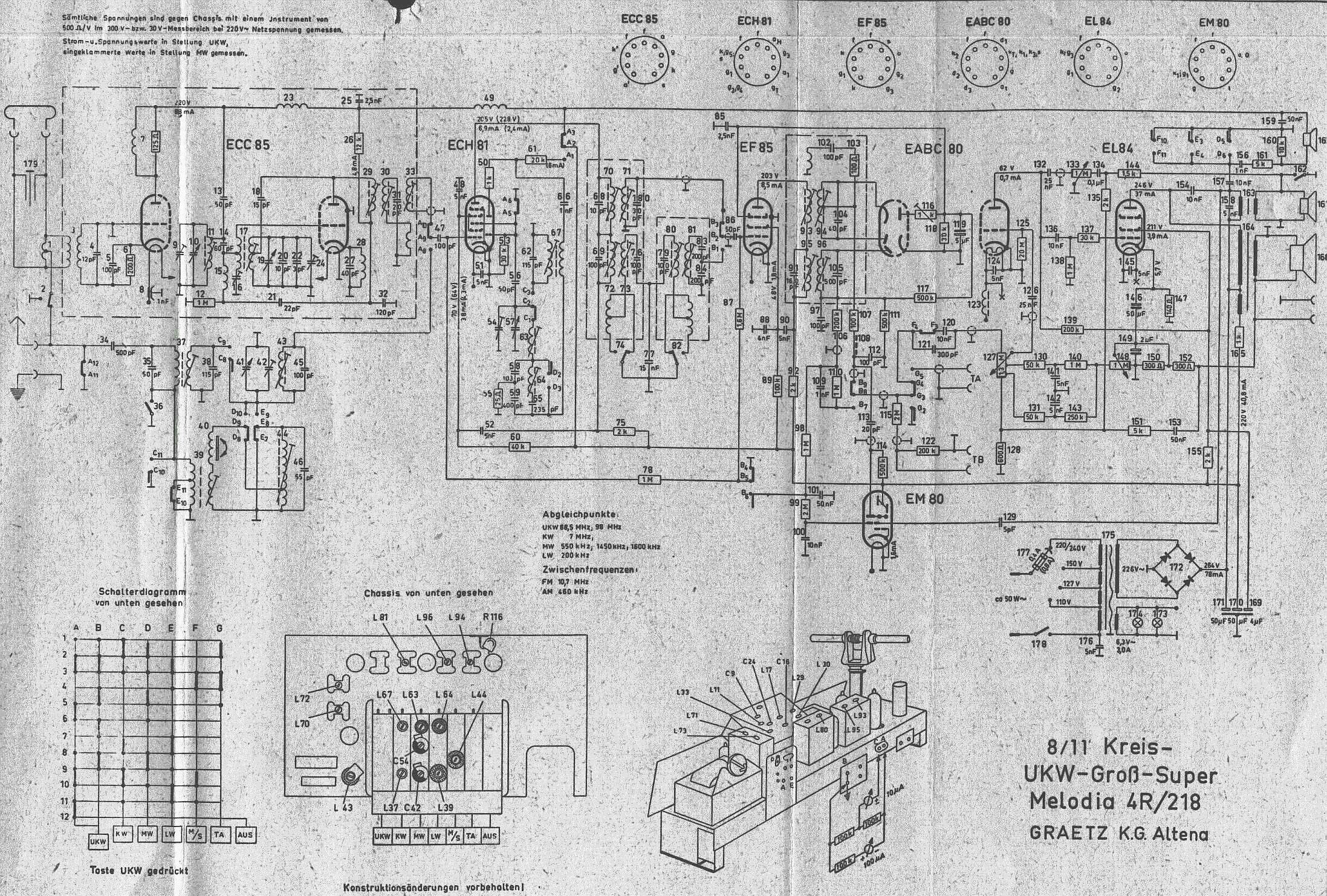

von radiomann (Gast)
Ich weiß, Glaskugelfragen sind besonders beliebt - aber vielleicht kennt
sich jemand hier ja zufällig mit dem Gerät aus.
Ich habe mir vor gut 20 Jahren ein altes Radio aus den 50ern gekauft,
ein "Graetz Melodia 4R". Die anderen Wellenbereiche sind kein Problem,
aber leider hat das Gerät von Anfang an ein Problem mit dem UKW-Bereich.
Sobald ich auf UKW schalte (egal ob das Radio vorher ausgeschaltet war
oder zwei Stunden Mittelwelle gehört wurde) sind zwar noch gut und
deutlich Sender zu empfangen, aber sie verschwinden nach ca. 5-10
Sekunden im Rauschen.
Und jetzt die Glaskugelfrage: Woran kann das liegen? Röhren (im UKW-Teil
steckt eine ECC85)? Ausgetrocknete Elkos? Eher HF, ZF oder Audio-Teil
(letzteres wohl eher nicht vermute ich)?
Ich habe leider weder einen Schaltplan noch Ahnung von Röhren. Hat
jemand von den Profis hier vielleicht eine Idee, in welchem Bereich bzw.
bei welchen Bauteilen es sich zuerst nachzuschauen lohnt?
Gruß und schönen Sonntag

von Michael U. (amiga)
ich hänge Dir mal den Schaltplan ran, nicht schön, aber einen besseren
habe ich nicht...
ECC85 wurde schon genannt, die ist mittlerweile relativ selten geworden,
EABC80 käme auch in Frage, auch recht selten geworden.
Kontakte Tastensatz, speziell A1/A2/A3, schaltet die Anodenspannung des
Tuners ein.
Mal einem Schraubendreher oder einem Ende einer freiliegenden Prüfschnur
an G1 der ECH81 (Kontakt A9 des Tastensatzes) ranhalten, da sollte es
eine Reaktion geben, Rauschen, Kurzwellenzirpen usw.
Passiert das, sollte die ZF gehen und der Fehler liegt im Tuner.
Anderes Radio auf UKW auf ca. 100MHZ einstellen (wo bei Dir kein Sender
ist),
jetzt den Graetz um 88-90MHz abstimmen, der Oszillator sollte im anderen
Gerät zu empfangen sein (Rauschen verschwindet). 90MHz am Graetz +
10,7MHz ZF macht 100,7MHz Oszillatorfrequenz des Graetz.
Wenn der Oszillator nach dem Aussetzen nicht mehr schwingt, wird es
haarig...
Im Tuner NICHTS verändern, keine Bauteile verbiegen usw., ändert alles
die Abstimmung.
Dein Hinweis auf die Kondensatoren ist völlig richtig, speziell der
Koppelkondensator zum G1 der EL84 (10n, Nr. 136 im Schaltplan) sorgt
schnell für ein Ableben der EL84, wenn er schlechte Isolationswerte hat.
Da der TO aber schreibt, daß L/M/K laufen und das UKW-Problem schon
Jahre alt ist, habe ich das erstmal ignoriert.
Ratio-Elko (Nr. 119) passt nicht so recht zum Fehlerbild, allerdings ist
auch
1k Einstellregler zur AM-Unterdrückung (eigentlich Symmetrie des Ratio)
ein "gern gesehener" Aussetzkandidat. Passt aber auch nicht zur
Fehlerbeschreibung.
Anwärter wäre eher noch B4/B5/B6 am Tastensatz, Abschalten der
ZF-Regelung.
Wenn die Gitter bei UKW in der Luft hängen, gäbe es auch so ein
Fehlerbild.

von Winfried J. (Firma: Nisch-Aufzüge) (winne) Benutzerseite
nach studium des schaltplanes schliese ich mal den Tuner aus.
das fhelerbild passt insovern nicht, dass er vorgeheizt ein signal
liefert, da er die koppelspule 33 den c47(100p)koppelkondensatorspeist
wird sein Arbeitspunkt durch den Wellenschalter nicht berührt. Sein
signal sollte sich in einen  anderes radio als ZF über einen
Koppelkondensator einspeisen lassen wenn kei oszi verfügbar ist. oder
wie von holler beschrieben der oszillator nachweisen lassen.
die LMK selstschwingende Mischstufe (Triode der ECH 81) wird auf Ukw
komplett umgangenund abgeschaltet scheidet somit aus.
Mein heisesester Kandidat ist die ZF regelung sie ist bei AM inaktiv
und  das Gitter 1 von EF81 liegt über R 87(1,6M )und B4B5 an Masse so
wird der Arbeitspunkt für LMK gehalten. Öffnet B4 B5 muss der scheint
das Ganze system  von EF81 zu floaten und über B5B6 die regelspannung
ans Magische auge EM80 zugeben allerdings habe ich noch keine Ohmsche
verbindung von G1 EF81 nach masse gefunden, wie soll das gehen?
Sieht so aus als würde es über B5B6,R98,R110,B7B8,R115,R122 laufen.
Diese Kandiaten sind zum messen fällig wenn das Magische Auge keine
Sender findet
währe interessant zu wissen was das Magische Auge sieht. Erblickt es
nichts ist es die ZF  zeigt es die Feldstärke von Sendern ist in der
Demodulation weiter zu suchen.
Namaste
von Günter R. (Gast)
Der Stromlauf ist doch in Stellung UKW gezeichnet, denn die Regelung ist
ja dann aus (ZF soll ja in die Begrenzung laufen), ferner kommt die NF
aus dem Diskriminator auf den Lautstärkesteller.
Interessant ist ja auch, die ZF-Verstärkung bei sehr starken Sendern
offenbar dadurch weiter zu reduzieren, indem man das Bremsgitter der
EF85 'abwürgt'. Die Matschaugenanzeigespannung liegt ja bei FM und AM in
Reihe.
Ich könnte mir sogar vorstellen, dass der UKW-ZF-Verstärker schwingt und
sich so selber lahmlegt, aber da sollte man ja leicht die
Diskriminatorspannung kontrollieren können.
Ansonsten natürlich das Fremdradio als Messender...
@ günter du hast recht offenbar recht und ich habe die schalterstellung
B4-B6 falsch interpretiert also nosch mal auf pos 1
Magic ey beobachten,
Tuner testen
fremd zf einspesen
ich bleibe aber dabei der Arbeitspunkt einer ZF-Röhre Verschiebt sich
beim umschalten AM FM
Unter Beachtung der richtigen Schalterstellungen ist der Kontakt B4/B5
der heißeste Kandidat. Er ist sowohl für die Gittervorspannungen des H
Systems der ECH81 sowie der EF81 zuständig beim Umschalten schwebt diese
davon wenn R78 und R87 nicht auf Masse gezogen werden. Das führt zum
Kompletten wegruschten der ZF Verstärkung.
Passt genau zum Fehlerbild
viel Spass das solltest du mit reinigen des Kontaktes hinbekommen.
Tuner bleibt möglicher Anwärter, weil die Anodenspannung über A1/A2
komplett bei AM abgeschaltet wird. Die alten ECC85 wurden wegen
Zwischenschuchtbildung taub, wenn viel AM gehört wurde.
Man sollte also eine sicher intakte ECC85 zum Test haben.
Zu prüfen wäre auch Widerstand 26 im Tuner (Anodenspannung Oszillator),
die hatten gern Kappenfehler.

leiser: eher ZF, klingt es eher wie verstimmen bis er weg ist: eher
Tuner.
Schwingen der ZF ist möglich, geht dann aber meist schlagartig weg.
Die Regelung ist bei FM außer Betrieb (B4/B5/B6), G3 der letzten
ZF-Stufe wird vom Ratio bei gutem Empfang negativ vorgespannt,
Unterstützt den Begrenzungseinsatz.
Gruß aus Berlin
Michael
oh weih
Das kommt davon wenn man die Anodenspannung gewohnheitsmäßig mit der
obersten Stromschine gleichsetzt, dabei kommt die von A2 und schaltet
zwichen 1 und 3 um. Oje, man sollte nachts schlafen und nicht noch müde
schaltpläne lesen wollen die nicht ganz auf den Bildschirm passen, (in
mit Brille lesbarer Größe)
na dann

Ich habe heute C47 (das ist der Koppelkondensator, über den die ZF aus
dem Tuner kommen sollte) abgetrennt und über ihn per Signalgenerator
einen 1 mV - 10 mV Sinus für die nachfolgenden Stufen eingespeist. Ich
hatte zwar eigentlich erwartet einen Dauerton im Graetz zu hören, aber
sobald die Frequenz vom Signalgenerator im Bereich von 10,7 MHz liegt,
höre ich einfach "nichts", es wird also auch das Rauschen überblendet.
Mit meinem gefährlichen Halbwissen würde ich jetzt annehmen ZF-Bereich =
OK.
Ralph Berres schrieb:
> öffne mal den Tunerteil und messe an der Oszillatorröhre mal die
> Anodenspannung.
Der Schaltplan ist leider vom Nachfolgemodell 4R/218, mein 4R scheint
zwar fast identisch zu sein, aber im Tuner wurden teilweise andere
Bauelemente verwendet (Röhren sind alle gleich, aber R26 sind bei mir
20k). Direkt an der Anode der ECC85 gemessen habe ich ca. 195V, überhalb
von R26 200V, unterhalb 236V. Im Schaltplan für den 4R/218 entziffere
ich da 4,8mA, ich läge mit meiner Messung bei 1,8mA durch R26. Aber wie
gesagt, ich habe den 4R, nicht den 4R/218.
In diversen Datenblättern zur ECC85 habe ich gelesen, dass die
Anodenspannung i.d.R. auf 230V gesetzt wird. Könnte das eine Richtung
sein, in die sich weiter zu schauen lohnt? Ich liege ja gut 15%
darunter. Wie gesagt, meine Kenntnisse über Röhren tendieren leider
gegen Null, ich weiß nicht wie sich eine zu niedrige Anodenspannung
auswirkt.

Sehe ich auch so, der nächste Verdächtige könnte der Widerstand mit der
Nummer 12 im Tuner (1M) sein, wenn der hochohmig ist, schwimmt der
Arbeitspunkt der selbstschwingenden Mischstufe weg.
mfG ingo
Wieder vielen Dank für die Hilfestellungen!
Der Widerstand ist i.O.

> @radiomann (Gast): da ich nicht immer alles komplett nochmal lese, fehlt
> mir gerade der Überblick:
> an welcher Röhre misst Du welche Werte?
Ich messe an der ECC85 im Tuner. Hier der Übersicht halber nochmal der
Grund dafür, wieso ich im Tuner suche:
> OK.
Heute habe ich - jetzt mit richtiger Pinbelegung - nochmal die diversen
Messungen nachgeholt.
Anodenspannung:
An a' (1): Direkt nach Einschalten 315 V, im Dauerbetrieb 203 V
An a (6): Direkt nach Einschalten 317 V, im Dauerbetrieb 235 V
Gittervorspannung: (gemessen mit Oszi von Gitter nach Kathode):
g' (2) nach k' (3): Direkt nach Einschalten 2 V, nach gut 15 sec 0 V
g (7) nach k (8): Direkt nach Einschalten 2 V, nach gut 15 sec 0 V
In beiden Fällen messe ich ca. 1 MOhm zwischen Gitter und Kathode. Ein
Problem ist, dass die Beschaltung nicht mit dem Schaltplan übereinstimmt
(Schaltplan ist für 4R/218, ich habe das Vorgängermodell 4R vor mir
stehen). An Pin 7 (Gitter der ersten Stufe) habe ich beispielsweise u.a.
einen 100k Widerstand, der ist beim 4R/218 anscheinend nicht drin.
Heizspannung:
Gemessen zwischen h (4) und h (5) = ca. 20 Vpp Sinus, 50 Hz, ohne
DC-Offset
Dann habe ich noch die Röhre rausgenommen und an der Röhre selber den
Widerstand zwischen h (4) und h (5) gemessen: 2,2 Ohm
(Das Datenblatt gibt vor: Heizspannung 6,3 V, Heizstrom 435 mA => R =
ca. 14,5 Ohm)
Die Spannung (Effektivwert) kommt also in etwa hin, der Widerstand
nicht.
von Ralph B. (rberres)
> ca. 14,5 Ohm)
> nicht.
Wenn der Heizfaden kalt ist, ist der Widerstand auch wesentlich kleiner.
Das kann also hinkommen.
Ralph Berres
Danke!
Und jetzt eine interessante Sache, bei der ich noch nicht ganz sicher
bin, wie ich sie zu deuten habe:
Statt der Antenne habe ich einen 100 MHz Sinus aus dem Signalgenerator
an die Antennenbuche geklemmt, dann mit dem Oszi zuerst mal die ZF
gemessen (vor C47): Nichts da.
Dann mit Oszi mit Tastkopf zwischen Anode und Kathode (Pin 1 und 3) der
zweiten Stufe der ECC85 gemessen. Die Anzeige auf dem Oszi war weniger
interessant, halt 100 Mhz, so gut sie mein Oszi noch dargestellt
bekommt. Aber: Auf einmal dröhnte - wenn auch nur schwach - ein Sender
aus dem Lautsprecher! Und die Empfangsqualität war abhängig vom
eingestellten Pegel des Signalgenerators. Über die Frequenz vom
Signalgenerator (und auch den Drehknopf vom Radio) konnte ich die
Empfangsfrequenz einstellen.
Gleiches habe ich dann auch mit der ersten Stufe probiert, jetzt mit
Messstrippen anstatt Tastkopf an Anode und Kathode (Pin 6 und 8) - der
gleiche Effekt, nur ein anderer Sender, der am stärksten kam.
In beiden Fällen wurde also zweifelsfrei etwas gemischt. Nur zum
Verständnis, was ich hier fabriziert habe: Hier habe ich jetzt doch das
UKW-Signal, anliegend durch meine "Messstrippenantenne" an Anode und
Kathode, mit einer konstanten Verstärkung (da Sinus am Gitter) versehen,
richtig? Der Normalzustand wäre andersherum, Signal am Gatter und
Lokaloszillator an Anode?
Könnte man aus dieser "Messung lesen", dass es eher nicht an der Röhre
liegt? Ich würde jetzt sagen, aus irgendeinem Grund schwingt da nichts
auf Empfangsfrequenz + ZF.
Ich tippe auf den C18 15pF. Darüber wird die Rückkopplung erzeugt.
Oder ist im Kathodenkreis der rechten ECC85 der Kondensator taub, oder
hat die Spule eine Unterbrechung?
Ralph Berres

Spannungen sehen halbwegs glaubwürdig aus.
Ralph Berres (rberres) hat ja schon passendes geschrieben.
Die Kondensatoren dürften Scheibenkondensatoren sein, da fällt gern mal
ein Anschluß an der Scheibe ab und liegt nur noch lose an.
Das mal überprüfen, aber Vorsicht! Die Lage der Bauteile und Anschlüsse
möglichst wenig verändern, sonst ist ein kompletter Neuabgleich des
Tuners fällig...
Daß Du mit dem Generator Empfang hast, zeigt, daß der Oszillator nicht
schwingt, das übernimmt Dein Generator dann.
Schöner wäre trotzdem, man hätte eine sicher intakte ECC85 zum testen.
C32, C21 sind auch Anwärter (gehören zu einer Brückenschaltung, um
möglichst wenig Oszillatorspannung rückwärts über die Vorstufe
abzustrahlen.
C16 ist der zugehörige Abgleichtrimmer, den möglichst nicht verstellen.
R12 kann auch hochohmig sein, läßt sich aber bei ausgeschaltetem Gerät
und ohne ECC85 messen.
Gruß aus Berlin
Michael
Ich habe die Teile mal einseitig ausgelötet und gemessen:
Aufdruck 15 Af -> gemessen 16 pF
Aufdruck 30 Hf -> gemessen 30 pF
Die Spule hat keine Unterbrechung
Das scheint soweit alles ok, im Schaltplan sind anstelle der 30 pF 40
pF, aber der Schaltplan ist wie gesagt vom sehr ähnlichen
Nachfolgemodell.
Aber interessehalber, was bedeutet der Aufdruck Af bzw. Hf, wenn doch
beide im pF-Bereich sind? Rein äußerlich sind beides die gleichen
Bauteiltypen.
Ich habe zwar noch einige ähnliche, den R4 ohne 218 allerdings nicht.
Die Eingangsschaltung der Vorstufe variiert da etwas, auch den
Widerstand G1/GND in der Vorstufe gibt es manchal.
Die Buchstabenkürzel sind leider sehr Herstellerabhängig.
Normalerweise Toleranz oder Herstellungszeitraum oder
Temperaturkoeffizient oder...
Auch die Farbe kann eine Bedeutung haben.
Ich traue immernoch der ECC85 nicht...
Gruß aus Berlin
Michael
Danke für die weiteren Erklärungen!
> abzustrahlen.
Die besagten Bauteile bin ich jetzt auch durchgegangen, die exisistieren
auch so - wenn auch mit anderen Werten - auch beim 4R. C32 liegt an
beiden Enden ungünstig zum Auslöten, das wäre nicht ohne großes
Verbiegen gegangen. Ich habe ihn daher in der Schaltung gemessen: 60 pF
(also vermutlich i.O., der Aufdruck ist leider nach unten gedreht)
C21 hat statt 6,25 (Aufdruck) gemessene 5 pF. Da stößt mein LC-Meter mit
der Genauigkeit an seine Grenzen, aber anscheinend auch i.O., ebenso wie
R12.
Der Schaltplan hilft zur Orientierung trotzdem schonmal sehr viel
weiter!
D.h. man richtet sich bei geeigneten Messmitteln am besten nur nach den
Zahlen die drauf stehen :) OK, die passen soweit ja.
Das wird dann jetzt doch mal der nächste Schritt sein, dass ich mir da
einen Ersatz organisiere. Bei Ebay gibt es ja einige Angebote, wenn auch
in der Regel bereits gebraucht.
So, seit 40 Minuten sitzt die neue ECC85 im Tuner und ich höre UKW - der
Schuldige ist gefunden :)
Vielen Dank für alle Hilfestellungen und Vorschläge, ganz besonders an
Michael und Winfried!
Wo die Kiste schonmal ausgebaut ist, wird jetzt das Äußere noch ein
wenig hergerichtet. Das Messing glänzt bereits wieder.
Allerdings scheint das magische Auge noch ein Problem zu machen,
zumindest wenn ich meines mit dem hier vergleiche:
http://www.youtube.com/watch?v=ro3fjpf4cpg
Meines leuchtet ganz schwach, von den Sektoren ist nichts zu sehen -
egal ob Sender oder nur Rauschen, es ist kein Unterschied zu sehen. Da
werde ich morgen oder übermorgen nochmal drübermessen.
