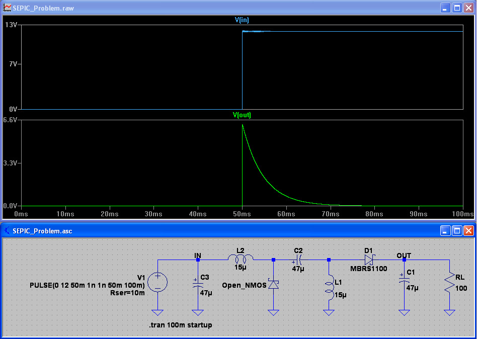

Ich möchte für mein neues Projekt mal wieder einen SEPIC verwenden, da
ich von einer festen Eingangsspannung eine Ausgangsspannung generieren
möchte, die um +/- 33% von der Eingangsspannung abweicht. Das aktive
Wandeln selbst stellt dabei kein Problem dar. Das besondere am SEPIC ist
ja, dass er auch die Möglichkeit bietet, die Ausgangsspannung
abzuschalten. Und genau da liegt nun mein Problem.
Wenn mein Steuerkreis abgeschaltet ist, und damit der N-Kanal-Mosfet des
Wandlers offen ist, aber die Eingangsspannung an-/ausgeschaltet wird,
wird kurzzeitig eine Ausgangsspannung generiert. Das möchte ich aber
vermeiden und suche dafür eine möglichst "einfache" Lösung.
Die einzige Möglichkeit, die ich bisher gefunden habe, wäre ein weiterer
Mosfet, der den Ausgang kurzschließt, solange die Eingangsspanung nicht
stabil ist. Das ist aber recht aufwändig.
Hat vielleicht jemand eine besser Lösung?
MfG
Maik

Leo B. schrieb:
> C2 << C1
> Du veränderst also den kapazitiven "Spannungsteiler". Dann sollte denke
> ich nicht mehr viel durchkommen...
> So ganz spontan.
Ja, das funktioniert zwar, allerdings beeinflußt das zu stark den
Wandler selbst. Ich müsste C1 etwa 100x größer machen als C2 um etwas
gegen 0 am Ausgang zu kommen.
Hagen Re schrieb:
> bei deiner Schaltiung hieße dies das du Vin auch kurzschließt. Besser
> Vin mit P-MOSFET trennen. So kannst du den P-MOSFET wie in vielen DC/DC
> Wandler noch zusätzlich benutzen um das Verhalten zu Verbessern, Ringing
> des Induktors und damit Verluste reduzieren.
Wieso schließe ich den Eingang kurz, wenn ich den Ausgang kurzschließe?
Die sind doch entkoppelt voneinander durch den Kondensator C2. Ein
Mosfet an der Eingangsseite würde nur dann etwas bringen, wenn ich ihn
sehr langsam schalte.
Das Problem bei allen Mosfet-Lösung ist aber: wie steuert man ihn an,
wenn keine Eingangsspannung an der Schaltung anliegt.
Ha, ich danke Dir ! das habe ich total übersehen, sorry das ich nicht
aufmerksam genug war. Du hast dann natürlich Recht und mein Posting ist
Unsinn, passiert ;)
Gruß Hagen
