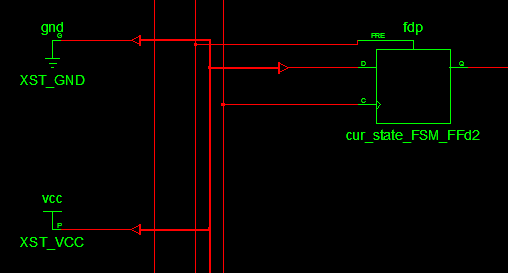

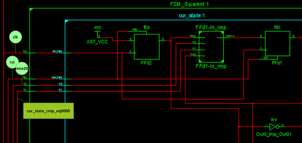

Die warnungen bleiben trotzdem. Die Entsprechende Stelle sieht im so RTL
View so aus (Bild1). Im schematic View sieht die (vermutlich)
entsprechende Stelle so aus wie aufm Bild2
Dann lass mal die Initialisierung weg (was die Warnung ja auch sagt):
    variable i:     natural range 0 to 20001;
Diese Initialisierung ist sowieso komplett
unsinnig/unnötig/hinderlich, weil gleich danach das hier kommt:
        i := 10000; -- 10000 cycles = 1 ms
Und das sagt dir die Synthese...
