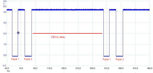

von Peter C. (Gast)
Hallo
ein Flüssigkeitssensor gibt über ein Datenstrom den Flüssigkeitsstand
und die Temperatur der Flüssigkeit aus. Dieser Datenstrom wird als
Rechtecksignal mit entsprechender Amplitude ausgesendet. Die komplette
Sequenz hat 4 Pulse und 4 Pausen (im angehängten Bild ist nur die Hälfte
drauf - lange Pause ist auch unterschiedlich). Der längste gemessene
Wert bildet quasi den Start. Der Wert der dann nach dem Start als
7.(Array 0-7=Index 6) gemessen wird, beinhaltet die Temperatur bzw den
Zeitwert den ich weiter verarbeite. Mich interessiert auch nur dieser
Wert. Die Brücke über den größten Wert und dessen Index sowie das
durchschieben ist für mich nur die Eselsbrücke um an den 6. Wert (Array
0-7) zugelangen.

von Karl H. (kbuchegg)
Dieser längste Wert wird ja auch eine gewisse Mindestlänge haben, oder
nicht?
Das würde ich so machen, dass ich bei auftreten eines entsprechend
langen Pulses schon beim Abspeichern der Werte, den Zähler der regelt wo
im Array die nächsten Pulse abgelegt werden einfach auf 0 zurücksetze.
Damit kommt dann das restliche Telegramm automatisch richtig ins Array,
beginnend bei 0. Und damit ist dein 'Problem' zum Nicht-Problem
geworden, weil es ganz einfach gar nicht mehr auftritt. Nach dem ersten
Telegram synchronisiert sich der ganze Mechanismus ganz von alleine und
ohne sonstiges Zutun.

von Peter C. (Gast)
Hallo Karl Heinz,
leider verändert sich auch der längste Puls/Pause in der Zeit. Im Grunde
gibt es 2 lange Pausen.  In dem Beispiel ist jetzt die längste Pause
250ms und die 2. längste Pause rund 200ms. Steigt die Temperatur z.B.
von 30 °C auf 70°C dann sieht es schon anders aus, dann ist die längste
Pause schon rund 320ms und die 2. längste ist rund 260ms.

von Peter C. (Gast)
Okay,
ich lüfte die Sensorfrage, es ist ein Ölstand- und Temperaturgeber aus
dem VAG Bereich. Ich benutze extra nicht das A..o Wort weil ich hier
keine unnötige Diskussion möchte die eine weitere Hilfe verhindert -
somit hoffe ich das die Diskussion auch ausbleibt.
Die Information steckt in den auf Masse gezogenen Zeiten - definitiv da
ich schon einen Simulator dafür gebaut habe um in einem A..o ein
Kombiinstrument zubetreiben in dem es den Sensor nicht gab.
So entspricht z.B. der Öltemp von 60°C einem Zeitwert von 26,3ms oder
100°C sind dann schon 32,5ms sowie bei 170°C sind es dann schon 44,5ms.
An den richtigen Wert komme ich eben nur wenn ich vom längste Wert als
Startparameter weiterzähle.
