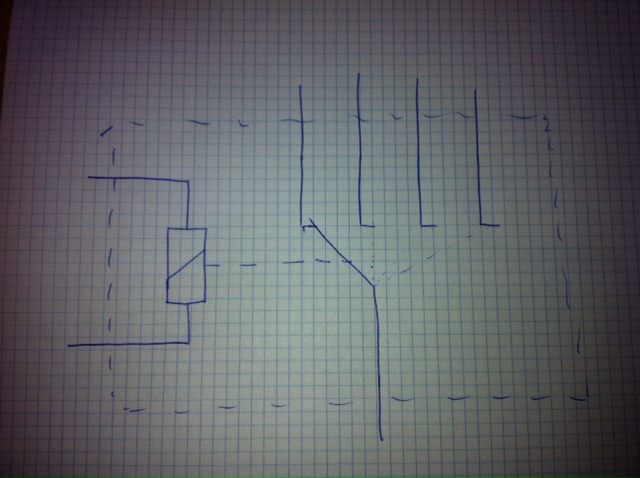

Hallo miteinander
Vielleicht kann mir jemand helfen den nach einigen Stunden Googeln habe
ich langsam das Gefühl dass es das gar nicht gibt.
Ich suche ein HF Relais/Umschalter mit 1 Eingang und 4 bis 6 Ausgängen.
Wellenwiderstand 50 Ohm, Für Frequenzen von 3 MHz bis min. 500Mhz besser
1.5GHz, Belastung min. 200W HF.
Vielleicht suche ich einfach mit dem falschen Worten.
Den ich möchte mir eine Antennenmatrix selber Bauen. 4-5 Geräte und 4-5
Antennen.
Danke und Grüsse
Cami

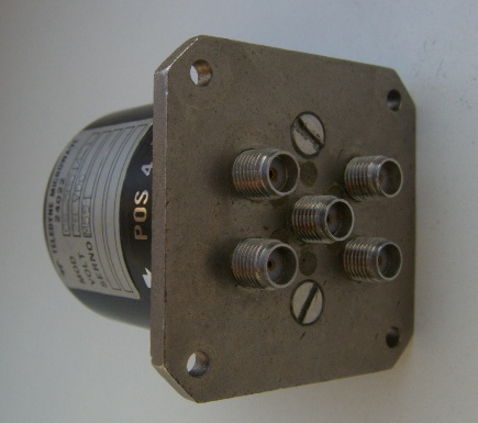

Man bekommt so Ähnliches (hier SMA, also mit 200 W etwas grenzwertig)
gelegentlich in den Funkhandelsportalen. Spulenspannung ist meist 28 V
DC, Neupreise sind dagegen abenteuerlich.
Ja Günter auf die bin ich auch schon gestossen und wollte rausfinden was
da für Relais drin sind, wurde aber nicht fündig.
Ich weis nicht mal ob man dem Relais sag oder ob es ein Schrittschalter
ist.
Eigentlich ganz was einfaches könnte man meinen siehe Bild, habe es mal
gezeichnet.
Gruss Cami
Das ist hier z.B. ein Satz von 4 Relais mit separaten Spulen, siehe mal
die Innereien; es werden bei dem hier sogar über kleine Mikroschalter
die Stellungen zurückgemeldet. Als Schrittschaltwerk habe ich so etwas
noch nicht gesehen. Absolut mikrowellentauglich.

Aber wenn ich es richtig interpretiere sind da Relais mit einem Eingang
und zwei Ausgängen. Bin immer noch kräftig am suchen dennoch danke für
all eure mühen.
73 Cami
Das ist ein Umschalter mit 4 Stellungen, der Mittelkontakt wird auf
jeweils den Außenkontakt gelegt, dessen Spule erregt ist. Je nach Bauart
sind die anderen Außenkontakte gegen Masse kurzgeschlossen oder offen
(meist letzteres). Ich habe hier auch so einen Schalter mit 10
Stellungen, aber ohne die Mikroschalter-Rückmeldung, der kurzschließt,
mal als Beispiel.
