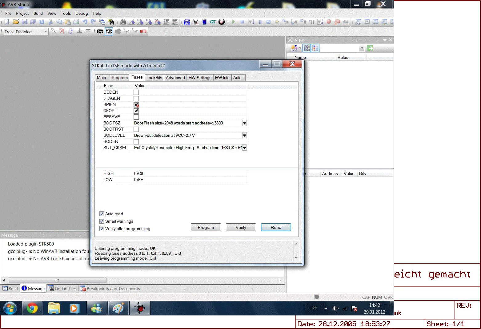

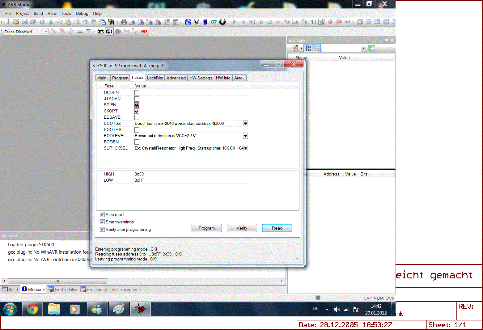

Sind die Fusebits richtig?
Gast #2524159
Willst du überhaupt Brownout verwenden? Wenn nicht fertig.
Wenn ja BODEN programmieren und überlegen, bei Unterschreiten welchen
Spannungspegels dein AVR in den RESET gehen soll.
Schau dir die Speed Grade Angaben auf dem Titelblatt des Datenblatts an.
16 MHz bei 2,7V ist kein vom Atmel abgesegneter Betriebsbereich. In den
willst du den AVR also nicht kommen lassen. Also macht es nur Sinn den
höheren BODLEVEL einzustellen.
Gast #2524164
OK hab es auf 4V umgestellt.
