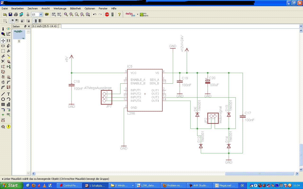

Ich habe ein Problem mit meinem Motortreiberbaustein L298:
Wenn ich an meinen beiden Output-Pins messe, kommt keine Spannung :(
Die Schaltung habe ich laut Datenblatt gezeichnet. Ich habe auch
gemessen ob die Signale die vom ATMega16 kommen OK sind - ja, die sind
okay.
Auch die Logikversorgungsspannung und die Motorversorgungsspannung
liegen ordnungsgemäß an.
Und darin liegt mein Problem, die hereinkommenden Signale sind alle
okay. Nur ausgeben tut der Motorbaustein nichts.
Ich bin für jede Hilfe sehr dankbar - ich verzweifle hier nämlich
schon..
LG Kevin

von K. B. (derkevin)
Krapao schrieb:
> IC kaputt oder Schaltung falsch oder Aufbau falsch.
> Viel mehr kann es nicht sein.
IC kaputt hätte ich mir auch schon gedacht.
Im Anhang siehst du meine Schaltung - müsste soweit passen, oder?
LG Kevin

von Falk B. (falk)
@  K. B. (derkevin)
>okay.
Wirklich?
Liegt EN auf HIGH?
Input 3 auf HIGH
Input 4 auf LOW?
Verdrahtungsfehler? Kurzschluss? Unterbrechung?
Alles mal in Ruhe prüfen.
MFG
Falk

von Jens-Dieter (Gast)
Auf Breadboard aufgebaut? Mach mal ein Foto von deinem Aufbau.
von Falk B. (falk)
Schaltplan ist OK. Dioden geprüft?

Die Messung ist schwer interpretierbar ohne die Beschreibung der
Eingangssignale am IC.
0.00V ist erklärbar, wenn IN3=IN4 und ENB=HIGH. Dann hast du den Motor
im fast stop oder wenn ENB=L, dann hast du den Motor im Stop. Du
solltest eine Spannung messen können, wenn IN3!=IN4 und ENB=HIGH
anliegen.
Die offenen Leitungen im ungenutzten A-Teil gefallen mir nicht. Ich
würde da mindestens ENA auf LOW legen.
Dual full-bridge driver
http://www.st.com/internet/com/TECHNICAL_RESOURCES/TECHNICAL_LITERATURE/DATASHEET/CD00000240.pdf
APPLICATIONS OF MONOLITHIC BRIDGE DRIVERS
http://www.st.com/internet/com/TECHNICAL_RESOURCES/TECHNICAL_LITERATURE/APPLICATION_NOTE/CD00003776.pdf
Krapao schrieb:
> Du
> anliegen.
Da kann ich ohne Last eine Spannung von 0,5V messen. Jedoch müssten doch
die 12V rauskommen mit denen ich den Baustein versorgt habe, oder?
Danke für das Datenblatt, in dem habe ich bereits nachgesehen.
von Krapao (Gast)
Die Spannung zwischen 1 und 2 an JP2 kann bei Vs 12V +12V (Motor
"rechtsrum"), -12V (Motor "linksrum") und ~0V (Motor steht) betragen, je
nach Wert und Kombination der Signale IN3, IN4 und ENB.
Woher die 0.5V ohne Last kommen, weiss ich nicht. Der Wert 0,5V lässt
mich wie andere oben auch vermuten, dass ein PN-Übergang z.B. eine Diode
im Spiel ist.
Kombination der Signale bei den 0,5V:
IN3 = HIGH
IN4 = LOW
ENABLE_B = HIGH
> im Spiel ist.
Was meinst du mit "im Spiel ist"???
Kaputt ist definitiv keine von den 4 Dioden der H-Brücke - die habe ich
eben zum dritten mal geprüft.
Ich habe jetzt auch zum Test die Leiterbahnen direkt nach den beiden
Pins "Output3" und "Output4" durchtrennt, sodass nichts am IC hängt.
Dann habe ich gemessen und die Spannung betrug exakt 0,00V.
Wobei doch jetzt bei der oben genannten Kombination der Signale die +12V
anliegen müssten, oder?

von Krapao (Gast)
Ja so sehe ich das auch, bei einer Messung zwischen "Output3" und
"Output4". Jeder Pin für sich gegen das gemeinsame GND der Schaltung
gemessen: Hier sollte ein Pin +12V haben und der andere 0V.
Eben nicht, hier messe ich bei dem einen Pin 0,09V und bei dem Anderen
0,06V.
Das ist doch mega komisch?!

von Krapao (Gast)
Wäre es meine Schaltung dann würde ich... Entweder den B-Teil
abschreiben und das Ganze auf den A-Teil des gleichen L298 umklemmen
oder einen frischen L298 aus der Kiste holen. Dann die
Spannungsmessungen ohne Anschluss des Motors wiederholen. Auf das
0,06-0,09V Gezappel des Voltmeters würde ich nicht so viel geben, wenn
ich 12V messen will.
Krapao schrieb:
> Entweder den B-Teil
Wahrscheinlich wird es so werden, dass ich einen neuen L298 einlöte -
falls das gleiche Problem dann noch immer besteht melde ich mich einfach
nochmal. Bis zum Ende der Woche müsste ich das geschafft haben.
Danke erstmals für alle Rückmeldungen und Vorschläge :)
So, ich habe den A-Teil des Bausteins probiert - funktioniert jedoch
auch nicht. Danach habe ich einen neuen L298 eingebaut, getestet und
alles funktioniert wunderbar. Danke nochmals für alle Posts und
Vorschläge!!
LG Kevin
