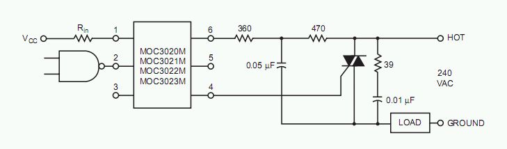

Ich habe eine Frage zur Berechnung der Verlustleistung der Widerstände
in der angehängten Schaltung. (Quelle: Datenblatt von Fairchild)
Kann ich das so rechnen für das Schutzglied rechts im Bild und analog
dann
für das andere RC-Glied am Optokoppler?
230V*Wurzel 2= 325V
XC=1/(2*pi*f*c)
XC=1/(2*PI*50Hz*0,01µF)=318,5KOhm
R gesamt=318,5 KOhm + 39 Ohm=318,51KOhm
Jetzt noch über die Spannungsteilerregel die beiden Teilspannungen
über Kondensator und Widerstand ausrechnen und dann über P=U Quadrat/R
die Verlustleistung des Widerstandes berechnen.
Geht das so?
Gruß Wilfried

Nein, darum geht nicht. Das ist doch nicht die Zündschaltung sondern die
Schutzbeschaltung.
Gruß Wilfried
Theoretisch ja, bloss muss der Widerstand (mehr als) 325V aushalten,
und das hält nun mal ein 1/4W Widerstand nicht aus, daher 1W.
