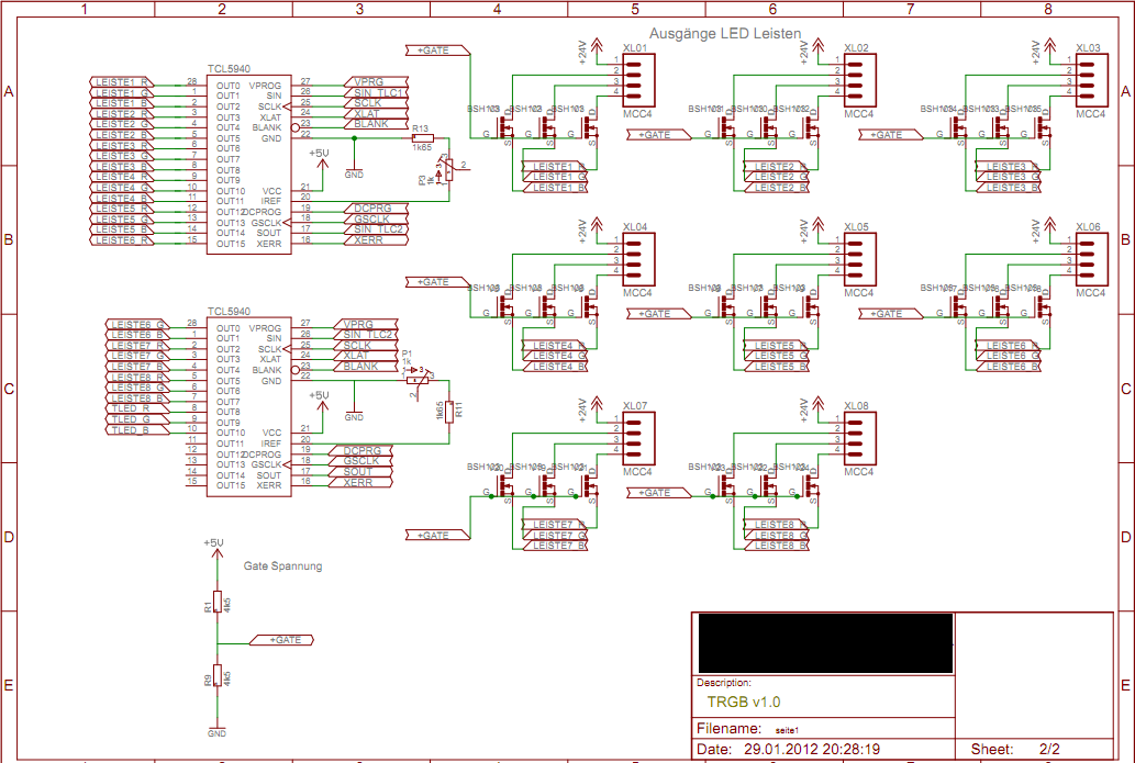

Ich will mir mit Hilfe von 8 RGB-Led Leisten, einen atmega16 und 2
TLC5940 eine schöne Zimmerbeleuchtung bauen.
Ich habe schon eine Versuchsplatine mit der ich schon viel mit der
Software gespielt und will das Projekt nun mit einer Geätzten Platine
angehen.

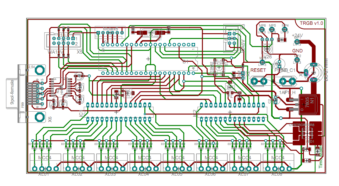

Jetzt habe ich den letzten Tag damit verbracht ein Layout in Eagle zu
entwerfen und wollte eure Meinung dazu wissen.
Gibt es Stellen an denen man Meckern könnte?
Verbesserungsvorschläge?

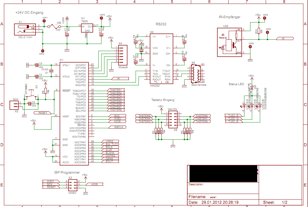

Bei dem Tastatureingang kannst du dir die 6 Widerstände nach GND sparen.
Dafür statt den +5Volt, GND an den Stecker anlegen und die internen
Pullups im AVR aktivieren.
Wo sind die Widerstände für die Status LED´s? Lass die Diode weg. LED´s
sind stromgesteuert und nicht Spannungsgesteuert.

Da hast du sauber gearbeitet.
IC1 Pin16 kommt ohne DK aus. Massefläche kommt eigentlich immer gut.
Vielleicht würde ich nicht alles so machen wie du (Leiterbahnen wären
mir zu filigran bei dem Platzangebot), aber das ist vollkommen in
Ordnung.
Noch etwas: Ziemlich viel Geraffel am Reset, aber wer's braucht ;-) Aber
Aref wird nicht (bzw. von Bastlern viel zu oft) nach VCC geschaltet. Da
gehört ein 100nF-Kondensator nach Masse hin.

Ich benötige keine Vorwiederstände für die LEDs, der TLC5940 ist eine
Massegesteuerte Konstantstromquelle. Die Spannungen der Verschiedenen
farben liegen bei 2.3V und 3.2V. Im Datenblatt steht MAX 5V..aber ich
dachte um sie nicht mit den vollen 5V anzufahren mach ich eine Diode
davor.
Gute idee?

Massefläche kommt aufjedenfall noch dazu Polygone dafür sind schon
eingezeichnet.
und IC1 Pin16: Jop Stimmt ganz übersehen hehe.

Nein, blöde Idee! Die 5 Volt beziehen sich vermutlich auf die reverse
voltage (Sperrspannung). Wenn du die rote LED an 4,3V knallst, knallt's.
Vorwiderstand verwenden. Berechnung:
R = (5V - Uf) / 20mA
Uf = 2.3 (rot) / X.X (grün) / 3.2 (blau)

- Pin 11 (GND!) vom uC ist nicht angeschlossen
- Keine Kerkos an den Versorgungspins vorhanden
- Der IR-Empfänger scheint schon ein PullUp integriert zu haben, da
brauchts doch keinen externen. Ansonsten interner PullUp vom uC nutzen
- Ein Verpolschutz hinter dem Power-Jack ist manchmal von Vorteil, muss
aber nicht sein...
- Taster1 und Taster2 scheinen nicht zu existieren, sind aber mit dem uC
verbunden

Also mit dem TLC5940 kann man bei beliebig angelegter Spannung an der
Kathode den Stromfluss über 4095 Bit GrayScale. Der Maximale Strom wird
durch einen Widerstand festgelegt. (Iref gegen Masse) den gleiche ich
bei meiner schaltung mit Hilfe von Trimmer auf ca. 19,5ma ab. (Max.
Strom der LED's sind 20mA)
Im Grunde muss ich ja die LED nur mit soviel Spannung anfahren damit sie
gesättigt sind, den Stromfluss erledigt der TLC.
Auf meiner Versuchsplatine habe ich das schon ausprobiert.
Ich fahre eine leiste (Gemeinsame annode) mit +24v an, ohne
Vorwiderstände und das klappt bisher super, gemessene Stromfluss sind
rund 19ma.
Dürfte nix passieren denk ich.
Schaltbeispiel von TI:
http://www.ti.com/lit/an/slva280/slva280.pdf
LED's die ich verwende:
http://www.leds24.com/PLCC6-5050-3-Chip-RGB-SMD-LED-120-87lm-steuerbar
von Christian Erker (Gast)
Nein, er braucht keine Vorwiderstände, die Treiber-ICs haben
Konstantstromquellen drin.. die Dioden sind aber auch unnötig.
Gruß,
Christian
von Flo (Gast)
Wozu dienen denn die Mosfets an Ausgängen der TLC5940?
Gruß Flo

Bin ich blind oder macht der Reset-Taster nichts anderes, als VCC und
Masse kurzzuschließen? Musste jetzt mehrmals draufschauen um nichts zu
verwechseln, aber da stimmt doch etwas nicht?

Danke für die hilfreichen Tipps. Die Taster sollten mal existieren, muss
ich noch editieren. Meinst du mit Kerkos klein-dimensionierte
keramikkondensatoren am atmega16 spannungseingang?
Das mit dem internen Pullup des IR Empfängers ist nur auf dem Schaltbild
so. Der Empfänger hat das nicht wirklich. Werd aber auch hier jetzt auf
einen internen Interrupt zurückgreifen.
Verpolschutz bin ich noch am überlegen wie weil ich keinen großen
Spannungsverlust haben kann.
Der TLC5940 ist normalerweise nur für eine Maximale LED-Spannung von
17V.
Da meine Leisten aber immer 7 LED's in Reihe sind komme ich über die
17V, dafür schlägt TI es so vor.
Hier steht mehr dazu:

Nochmal ein Hinweis auf den Resettaster. Der passt meiner Ansicht nach
nicht.
Und was ist eigentlich P1 für ein lustiges Gebilde? Der variable
Widerstand ist natürlich am Schleifer abzugreifen...
von Flo (Gast)
Danke :) Wieder was gelernt.
von Daniel P. (dpolz)
Ja, aber jetzt sehe ich: es ist gar nicht der Reset-Taster, der nicht
passt, es ist die Buchse, die nicht nach "Norm" gepolt ist. Von daher
stimmt die Schaltung bis auf die Tatsache, dass die Pinmarkierung des
Steckverbinder falsch ist. Pin 1 ist normalerweise MISO, nicht GND.

Nene, An Pin 3 und 4 liegt auf GND und an Pin 1 und 2 auf dem Reset-Pin
des Atmega16. Es ist aber mit einem Pullup (R8)auf +5V gezogen.
Oops wird auch geändert.
Danke nochmals.

Job da hast du Recht den habe ich im Schaltplan ausversehen verdreht
gehabt.
Problem auch gelöst :)
Ist wohl doch immer besser wenn mehrere Leute ein Auge drauf werfen um
solche kleine Leichtsinnsfehler auszutöten.
Jup, Keramikkondensatoren. 100nF direkt an VCC/GND.
Kann man als SMD sehr schön direkt unten an die Pins löten, selbst wenn
sie im Layout vergessen gegangen sind :-)
Und wenn dann der Pin 11 vom uC so hübsch neben den Pins 12 und 13 ist,
dann sollte man daraus einen Nutzen ziehen:
http://www.lothar-miller.de/s9y/categories/33-Quarz
Und den Oszillstorkreis etwas besser vom restlichen Massestrom
entkoppeln.
Mir ist der Sinn der vielen Mosfets noch nicht ganz klar. Was soll das
bringen, wenn deren Gate auf 5V festgeschnallt ist? Wenn die kleinen
Dinger auch nur einmal kurz nicht komplett durchgesteuert sind, dann
gibt es Schall&Rauch...  :-o
Hast du diese Trickschaltung schon mal in der Realität aufgebaut? Hat
sie funktioniert?

Jop habs mit IRF540 Mosfets aufgebaut, funktioniert soweit einwandfrei.
Ich weiß nicht...
So wie ich die Schaltung ansehe werden die Mosfets im linearen Bereich

von Ratgeber (Gast)
X5 kannst du nicht auf der Top-Seite löten. Zumindest nicht ohne zu
murksen ;)

Lothar Miller schrieb:
> Ich weiß nicht...
> betrieben. Und ein TO220 Mosfet hält schon einiges(!!!) mehr an
> Verlustleistung aus, als der SOT23 Winzling...
Ich habe im Datenblatt nachgeschaut und die Max. Verlustleistung ist
glaub 0,8 W oder so angegeben und ich komme auf ca. o,55 W. Das müsste
schon hinhauen. Ich löte zuerstmal die Mosfets eines Kanals ran und
überprüfe obs passt.Hab Wärmebildkamera alles parat. Darf das Projekt im
Geschäft machen. (Mache Ausbildung zum Elektroniker für Geräte und
Systeme 4. ausbildungsjahr, also nächsten monat fertig)
> murksen ;)
Ist doch ne normale Wannenstiftleiste oder nicht?
von Andreas D. (rackandboneman)
Ich behaupte mal dass sich das sogar mit sehr wenig Brücken einseitig
machen liesse (wenn man denn in Kauf nimmt DIPs aufzulöten). Ist die
Frage ob man lieber fein ätzt und fein lötet oder lieber bohrt :)
Ich würde zu guter Letzt jetzt noch empfehlen, die Versorgungsleitungen
durchgehend so weit wie möglich zu verbreitern. Warum Kupfer wegätzen,
wenn man es auf der Platine gut brauchen kann?   ;-)
