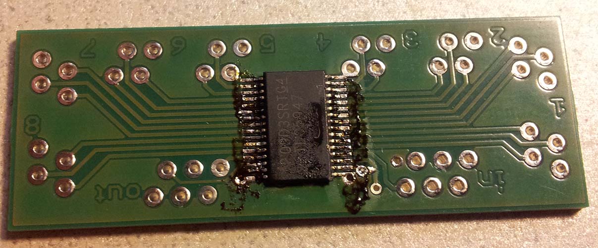

ich habe gerade die >20 Jahre alte Entlötlitze meines Vater rausgekramt,
weil ich mit einer unbedachten Bewegung alle Pins verbunden hatte.
Nach Gebrauch habe ich nun schwarze, lackartige Rückstände auf meine
Platine, die sich nicht weg schrubben lassen.
Könnt ihr mir sagen, wie ich die am schonendsten entfernen kann?

In erster Linie heisst das aber - es war zu heiss.
Kann aber sein, dass es an den höheren Löttemperaturen für bleifreies
Lot, dafür war das Zeug nicht ausgelegt.
Wenn du es niemandem vorzeigen musst, kannst du es auch drauf lassen,
passiert nichts.
Ansonsten: Isopropanol oder im einfachsten Fall auch Spiritus (gibt aber
oft unansehnliche weisse Ränder)
