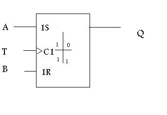

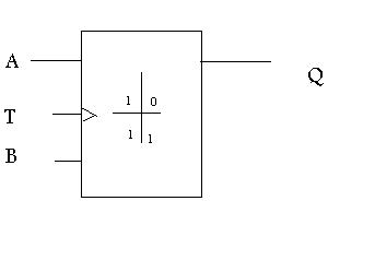

Hallo Leute,
kann mir jemand sagen was das für ein RS Flip Flop ist.
Ein positiv flankengesteurtes RS-Flip Flop mit dominierend löschend.
Quasi wenn bei dem
Anfangszustand Q = 1
der Zustand
A = 1 & C = 1 & B = 1 kommt
wird er rückgesetzt also Q = 0
und eben wenn Q = 0 war und A = 0 und dann wieder bei A = 1 & C = 1 & B
= 1
wird Q nicht = 1.
danke für die Hilfe.
gruß Mischa

@  null d. (null_d)
Gar keins. Das ist eher eine unübliche Darstellung eines JK-FlipFlops.
Ein RS-FlipFlop ist zustandsgesteuert, nicht flankengesteuert.
Die Tabelle ist ehe irritierend. Über die Prioritäten von Set und Reset
kann man auch nichts ablesen, nur raten.
MFG
Falk
OP #2525186
in der Probeklausur ist nur ein Ausgang gekennzeichnet. Es müssen die
Zeitfunktionen analysiert werden.
Und ich bin mir nicht sicher was bei dem Fall A = 1 & T = 1 & B = 1
passiert.
Zeigt die Wertetabelle die Prioritäten an?
also in dem fall dominierend löschend.
gruß Mischa
#2525197
Beim RS-FF ist A = B = 1 verboten, d.h. die Reaktion ist nicht
definiert.
Ob und welcher Eingang dominiert, geht das nur aus dem Datenblatt
hervor, nicht aber aus dem Symbol.
Die Eingänge könnten sich auch gegenseitig verriegeln, dann dominiert
keiner.
Peter
Gast #2525205
> passiert.
Hallo
Also das ganze ist natürlich hier etwas aus dem Kontext gerissen, dem
Schaltbild nach wäre das mMn ein JK Fliflop, bei dem für
A&T&B=1 die Ausgänge Invertiert würden.
MfG
Gast #2525234
Von der Kennzeichnung würde ich das nicht abhängig machen, Tatsache ist
doch dass da ein Takteingang existiert.
Aber wie schon gesagt so aus dem Kontext kann ich das nicht genau sagen,
das musst du beurteilen, denn nur du weisst worum es in der Klausur
geht.
