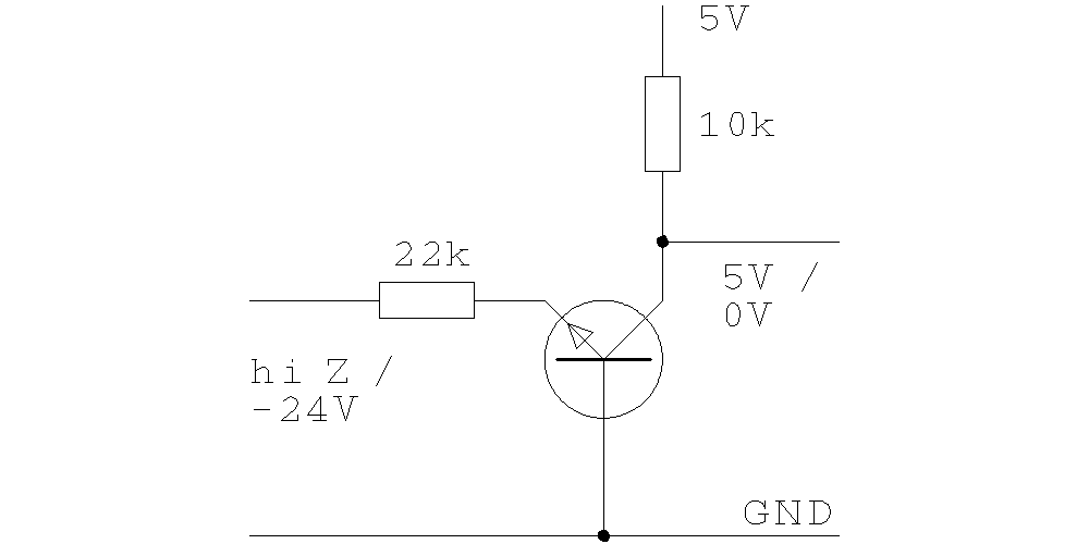

Hallo.
Ich habe einen Power-Good-Ausgang der entweder Hi-Z ist oder -24V wird
da es sich um einen negativen Power-Switch handelt.
Ich muss dieses Signal als 0V...5V Logik haben. So wie ich es sehe ist
hier keine "Ein-Transistor-Lösung" möglich, ist das richtig? Ich brauche
hier eine sehr platzsparende Lösung, das ist das Problem, sonst könnte
ich einen Optokoppler nehmen und die LED mit -24V betreiben.
Danke euch im voraus.
Gruß.

Wenn auch noch ein paar Widerstände mit dazu dürfen, s. Anhang.
Prinzipiell geht es auch mit einem Spannungsteiler aus zwei Widerständen
und einer Schottky-Diode, die negative Spannungen begrenzt.
vielen Dank,
habe es hier wohl an der falschen Stelle gesucht: mit einem Mosfet wird
es hier zu aufwendig da die Gate-Source-Spannung wieder beschränkt
werden muss und andererseits auf 5V "gepullt" sein sollte. Die Lösung
von Yalu X. ist glaube ich die Beste.
Vielen Dank.

Bei den Mosfets mit Ugsmax=±30V musst du halt aufpassen, dass auf der
-24V-Signalleitung keine Spikes sind, sonst sind auch schnell mal -30V
unterschritten. Es gibt auch Mosfets mit eingebauten Z-Dioden, ich weiß
nur nicht, ob auch im gewünschten kleinen Format.
@A. K.:
Müsste der linke Widerstand in deiner Schaltung nicht vom Gate nach VCC
geschaltet werden? Sonst sperrt der Mosfet ja immer.
Das ist kein MOSFET sondern ein JFETs und die sind immer selbstleitend.
Ohne Eingangsspannung (Ugs=0) leitet der FET, mit negativer Spannung
sperrt er.
Gatewiderstand nach VCC wär ungut, denn dann leitet die Gate-Diode, was
nicht dem Sinn der JFETs entspricht.

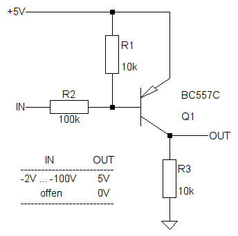

wollte nochmal das File mit P-JFET anhängen da ich das Problem hatte
digital (0...5V) -24V/-12V zu schalten. Der negative Powerswith hatte
keinen Enable-Eingang, so musste ich etwas improvisieren und dafür UV
(Undervoltage Lockout) Eingang nehmen, da ich die Undervoltage-Funktion
eh nicht brauche. D.h. dass sich der Baustein sich mit -24V (-12V)
einschalten lässt und mit Ground ausschalten lässt da er Undervoltage
erkennt.
Hier muss man aufpassen dass sich P-JFET noch mit 5V ansteuern lässt
(cut off voltage), im oben angehängten Datenblatt würden es wohl alle
drei Typen tun.
