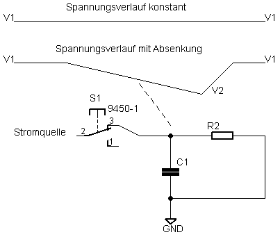

A. K. schrieb: > Bei meiner Physik nicht. Deine Version muss genau die Energie zusätzlich > reinstecken, die in Form des grösseren Wärmeverlustes durch permanent > hohe Innentemperatur verloren ging. Die Temperaturdifferenz ist ja nicht schlagartig 4 oder 5 Kelvin, sie nimmt langsam zu. Und abends, wenn geheizt wird, wird in ein oder zwei Stunden genau diese Differenz wieder hineingesteckt. Da ist Uhus Vergleich mit einem RC-Glied gar nicht so verkehrt. Tagsüber langsam über einen Widerstand (Isolierung außen) entladen und abends schnell wieder laden (kalte Wand innen, da Isolierung außen). Die benötigte Energiemenge bleibt über den Tag nahezu gleich wie beim gleichmäßig durchheizen. Die Ersparnis stellt sich erst nach Tages- bis Wochenlanger "Nichtheizphase" ein.

Thilo M. schrieb: > Und abends, wenn geheizt wird, wird in ein oder zwei Stunden genau diese > Differenz wieder hineingesteckt. Das entspricht der Aussage, dass der gesamte Energie(!)verbrauch dieser Schaltung in beiden gezeigten Fällen exakt gleich sei. Schema und Verlauf sind natürlich grob vereinfacht dargestellt (ich wollte z.B. keine Kurve malen müssen), aber das Grundprinzip bleibt. Mit "Stromquelle" ist eine idealisierte strombegrenzte Spannungsquelle gemeint.
A. K. schrieb: > Das entspricht der Aussage, dass der gesamte Energie(!)verbrauch dieser > Schaltung in beiden gezeigten Fällen exakt gleich sei. So ist es. Berechne die Gradienten und multipliziere sie mit der Zeit, jeweils für Ent- und Laden. Siehe da: die Menge bleibt gleich! Ach ja: du hast die Leistungskurve vergessen, die die Heizung bringt. Beim Abkühlen negativ, beim Aufheizen positiv. Das Arithmetische Mittel ist gleich.
Der einzige Energieverlust dieser Schaltung ist in R2. Und dessen Gesamtwärmemenge ist deiner Ansicht nach in beiden Fällen gleich? Interessant ;-).
A. K. schrieb: > Der einzige Energieverlust dieser Schaltung ist in R2. Und dessen > Gesamtwärmemenge ist deiner Ansicht nach in beiden Fällen gleich? > Interessant ;-). Der Verlust (Wärme) an R2 ist genau die Menge, die nach Außen abgegeben wird. Und eben Diese musst du wieder 'reinstecken.
vor allem aber das Integral und das ist keineswegs unter beiden Kurven gleich. ausschlag gebend für den Wärmeverlust um welchen es hier ja geht ist die tempeatur differenz zwischen innen und außen und nicht die nackte raumtemperatur. Je größer die ist desto größer der energieverlust.also mach mal ein Diagramm in dem die Energiebilanz bezogen auf den Innen und Außentemperaturverlauf ablesbar ist und dann spiele mal mit der Dämmung und Konstanter Temperatur der Absenkung Proppotionalregelung und Zweipunktreglung. Hallo wach?
Thilo M. schrieb: > Der Verlust (Wärme) an R2 ist genau die Menge, die nach Außen abgegeben > wird. Und eben Diese musst du wieder 'reinstecken. Wenn wir uns hoffentlich drüber einigen können, dass die von R2 umgesetzte Wärme mit der anliegenden Spannung sinkt, dann ist die im betrachteten Zeitraum in der zweiten Version von R2 produzierte Wärme insgesamt geringer als in der ersten Version. Und einer der schönsten und einfachsten Sätze der Physik ist der Energieerhaltungssatz...
A. K. schrieb: > Wenn wir uns hoffentlich drüber einigen können, dass die von R2 > umgesetzte Wärme mit der anliegenden Spannung sinkt Und im umgekehrten Fall (Aufheizen) größer ist, da das Mauerwerk und das Inventar die Energie erst aufnehmen muss ... Ich sagte ja, es fehlt die Heizleistung. Nur die Wärmeverluste nach außen zu betrachten ist nur die eine Seite.
Winfried J. schrieb: > vor allem aber das Integral und das ist keineswegs unter beiden Kurven > gleich. > > > ausschlag gebend für den Wärmeverlust um welchen es hier ja geht ist die > tempeatur differenz zwischen innen und außen und nicht die nackte > raumtemperatur. Je größer die ist desto größer der energieverlust.also > mach mal ein Diagramm in dem die Energiebilanz bezogen auf den Innen und > Außentemperaturverlauf ablesbar ist und dann spiele mal mit der Dämmung > und Konstanter Temperatur der Absenkung Proppotionalregelung und > Zweipunktreglung. > > Hallo wach? Scheißegal! In meinem Büro geht es so bis minus 3-4 C. Ab dann wird es einfach kalt. Warum ? Ganz einfach: 240 Qm Glasscheiben ohne besondere Dämmwerte. Dazu unterdimensionierte Heizkörper. Eigene Schuld, ich wollte Geld Sparen. Die Lösung: Das Büro wird ab sofort geschlossen. Anrufe bitte erst ab März.
Thilo M. schrieb: > Ich sagte ja, es fehlt die Heizleistung. Nur die Wärmeverluste nach > außen zu betrachten ist nur die eine Seite. Reicht völlig. Nicht nur in der Elektronik gilt der Energieerhaltungssatz. Wenn du die Summe der Verluste betrachtest, dann hast du damit implizit auch die Summe der reingesteckten Energie. Es ist sogar so, dass die Effizienz eines Heizsystems aus Brenner und Kessel im zweiten Fall höher ist als im ersten. Die Effizienz steigt mit sinkender Kesseltemperatur und eine längere durchgehende Brennerlaufzeit an Stelle von kürzeren Intervallen senkt den Anteil vom Verlust durch einen minutenlangen (Öl-)Brennerstart.

A. K. schrieb: > Wenn du die Summe der Verluste betrachtest, dann > hast du damit implizit auch die Summe der reingesteckten Energie. Nicht ganz. Du hast die Summe der Verlust ZUZÜGLICH der während der Aufheizphase auftretenden Verluste zuzuführen. Und da ist wieder die höhere Differenz im Spiel. Es gibt sich definitiv fast nichts, die Temperatur abzusenken. Das wurde schon mehrfach empirisch ermittelt und somit bewiesen. Diese Methode ist ein Relikt aus der Zeit, wo massive Heizkessel mit großem Wasservolumen im 10-Minuten-Takt ansprangen (gibt's heute noch genügend). Dann macht es Sinn, da die Verluste beim ständigen Aufheizen des Kessels wegfallen. Heute lädt man einen Pufferspeicher oder hat einen kleinen Brenner, der auch noch moduliert. Will sagen: es ist tatsächlich Fakt, dass eine Absenkung nichts bringt. Da kann man noch so lange rechnen und philosophieren. Nur die empirische Ermittlung bringt Klarheit, und die wurde, auch in Labors, genügend durchgeführt.

Thilo M. schrieb: > Nicht ganz. Du hast die Summe der Verlust ZUZÜGLICH der während der > Aufheizphase auftretenden Verluste zuzuführen. Das ist immer wieder die gleiche Frage und immer der gleiche Energieerhaltungssatz: Wo Energie reingesteckt wird muss auch wieder welche rauskommen, vorausgesetzt das System ist vorher und hinterher im gleichen Zustand. Bislang haben wir nur R2 als Verbraucher. Wenn du also zusätzlich zur von R2 verbrauchten Energie noch andere Energie im Auge hast: Wo landet die? Die im Kondensator ist irrelevant, die ist am Anfang und am Ende der betrachteten Zeit gleich.
A. K. schrieb: > Das ist immer wieder die gleiche Frage und immer der gleiche > Energieerhaltungssatz: Wo Energie reingesteckt wird muss auch wieder > welche rauskommen, vorausgesetzt das System ist vorher und hinterher im > gleichen Zustand. Drehe diesen Satz um, ohne den Sinn und die Richtigkeit zu ändern: Das ist immer wieder die gleiche Frage und immer der gleiche Energieerhaltungssatz: Wo Energie abgegeben wird muss auch wieder welche reingesteckt werden, vorausgesetzt das System ist vorher und hinterher im gleichen Zustand. Klingelt's?

Thilo M. schrieb: > Das ist immer wieder die gleiche Frage und immer der gleiche > Energieerhaltungssatz: Wo Energie abgegeben wird muss auch wieder > welche reingesteckt werden, vorausgesetzt das System ist vorher und > hinterher im gleichen Zustand. Gerne auch so herum. Die von R2 abgegebene Energie muss vorne wieder reingesteckt werden. Dieser Wert ist der gesuchte Energieverbrauch im betrachteten Zeitraum. Und was ist daran nun anders als in meiner vorherigen Aussage?
@AK: Deinem Ersatzschaltbild für die Verbraucherseite stimme ich zu. Wie modelierst du jedoch den Erzeuger (Spannungsquelle/Heizungskessel) ?

Stefan B. schrieb: > Wie modelierst du jedoch den Erzeuger (Spannungsquelle/Heizungskessel) ? Ich hatte in diesem Modell die Strom/Wärmequelle bewusst idealisiert. Mit Dank an Uhu, es war ja eigentlich seine Idee. Da ist es allerdings auch bedeutend einfacher. Beim Heizsystem wird es komplizierter, weil etliche unterschiedliche Faktoren mit hineinspielen. Angefangen von Energieverbrauch in der unproduktiven Startphase vom Brenner (Ölvorwärmung) bis hin zu den Eigenschaften des Kamins bei unterschiedlichen Abgastemperaturen. Das spar ich mir jetzt. Beispiel: Wenn nach 3 Wochen Abwesenheit und 3 Heizphasen zwischendrin (Frostschutz) die Wohnung von 7°C und der Kessel von 10°C starten, dann darf man wohl davon ausgehen, dass die Abgastemperatur anfangs niedriger ist als im Normalbetrieb, der Wirkungsgrad des Systems also höher ist. Es dauerte gestern nämlich 3 Stunden, bis das gesamte Wasser im Heizkreislauf auf 60°C aufgeheizt war. Andererseits ist eine niedrige Abgastemperatur zwar für den Wirkungsgrad von Vorteil, aber wenn die alte Anlage keine Kondensatbildung vorsieht und der Kamin damit nicht klar kommt, dann kommt das dicke Ende vielleicht irgendwann später. Aber bislang lebt er noch. Mit totaler Nachtabschaltung seit 40 Jahren.

Thilo M. schrieb: > Du hast Verluste beim Kessel, die nicht zu unterschätzen sind, z.B.! > Kamin ohne Abgasklappe, massiver Kessel ... Diese Energie wird NICHT den > Räumen zugeführt und geht darum entsprechend in die Rechnung ein. Korrekt. Der Verlust durch unblockierte Kesselkonvektion geht aber in die gleiche Richtung wie das bereits Betrachtete, die Abkühlung in der Heizpause reduziert ebenfalls den Verlust und spart mehr als die abschliessende Aufheizung kostet. Das war eine der frühen Sparmassnahmen an der Heizung: Die recht deutliche Konvektion durch eine Zuluftklappenautomatik zu blockieren. Bestehend aus einem Kanalwählmotor aus einem alten Radio oder Fernseher, einem Brennersteuergerät aus Industrieschrott (z.B. Bimetallzeitschalter für Timeout), 2 Kontakten und selbst gebauter Mechanik.
