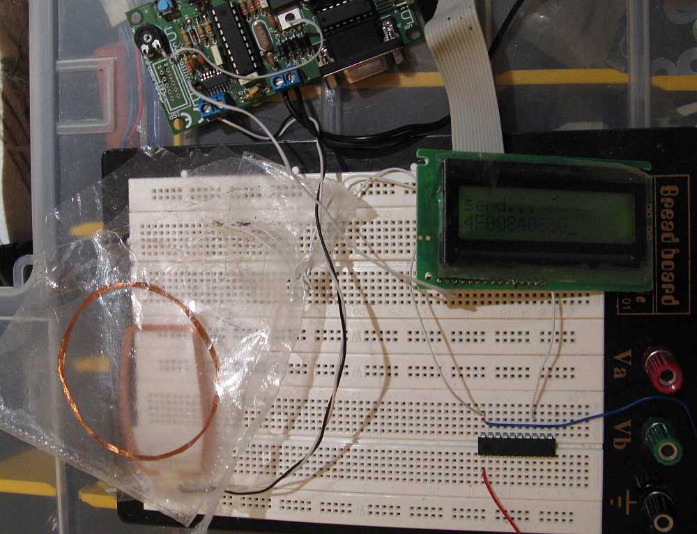

Hallo Leute,
nachdem ich den Pollin RFID-Reader aufgebaut hatte, wollte ich mal mehr
über diese 125khz Tags herausfinden. Also mal schnell ne Schnüffel-Spule
unter-gelegt und das Protokoll angeschaut.
Sowas kann man doch selbst basteln, dachte ich mir, und begann mein
erstes Programm in C zu schreiben. Jetzt weiß ich auch grob, wie man mit
Timern umgeht;-)
Im Code ist der 64-Bit Schlüssel des Tags rückwärts hinterlegt. Dieser
wird permanent an einen Leser ausgegeben. Die Schaltung bestand aus
einem Attiny2313 und einer Spule mit ca 30 Windungen zwischen PD1 un
GND.
Zusätzlich natürlich 5 Volt Spannungsversorgung vom USB. Takt lief auf 8
MHZ interner Oszillator. Modulation erfolgt über das Input/Output
Register.
Reichweite des Tags ist etwas höher wie die normaler Scheckkarten.
Nicht schlecht. Allerdings hat schon mal jemand einen
Passiv-Transponderemulator mit einem ATTiny gebaut, der tatsächlich über
die Spule seine Betriebsspannung bezieht und den Takt aus den 125 kHz.

Bei diesem Tag ging es mir eher um ein "proof of concept".
Auch habe ich die kleinen Attinys nicht in der Schublade, den 2313 hat
aber jeder, denke ich.
Du meintest sicherlich diese Konstruktionen
http://www.adafruit.com/adablog/wp-content/uploads/2009/08/avr-rfid-card.jpg
und
http://middlefirst.files.wordpress.com/2009/08/attiny85-rfid.jpeg?w=510
die funktionieren rein aus dem Feld gespeist.
Prinzipiell geht das auch mit dem 2313, nur muss dann die Spule deutlich
größer werden um genügend Energie zu zapfen. Auch sollte man dann den
Takt aus dem Feld generieren, um den Energiebedarf zu senken.
Zum Ausgleich kommt meine Beschaltung zur Not komplett ohne Bauteile
aus.
Beispiel siehst du im Bild, da wird der Tag gerade gelesen.
Zudem spreche ich kein Assembler, und C eher schlecht als recht, daher
brachten mir diese Projekte nicht viel. Ich habs einfach anhand des
Oszi-Bildes nachgetüftelt.
