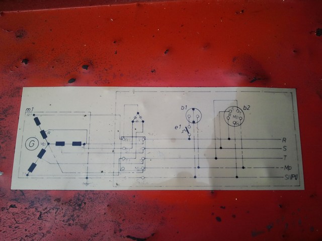

ich bräuchte mal ein paar Infos und habe in Literatur und im Netz nichts
so richtiges gefunden.
Ich habe ein Notstromerzeuger für 220V und 380V, ca. 5KVA.
Der Generator ist wegen einem Wasserschaden durchgebrannt, Wicklungen
sind verschmort und ich überlege, ob ich ihn selber neu wickeln soll.
Wickeln lassen von einer Wicklerei kostet eine ganze stange....
Den Schaltplan sieht man im angehängten Bild.
Eine Alternative währe, einen asynchron Drehstommotor mit Kondensatoren
zu beschalten und ihn zu betreiben. Die Schltung für Drehstrommotoren
mit Kondensator zur Verwendung als Generator ist mir bekannt und
leuchtet mir auch ein.
Ich verstehe nur nicht, wie die Schlatung auf dem Bild richtig
Funktioniert und warum man das so macht.
Es sind ja 2 Wicklungen je Strang vorhanden und an der außen liegenden
Wicklung wird der Kondensator angeschlossen (zur Erregung und Erzeugung
des Drehfeldes oder) und an den inneren Wicklungen wird dann die
Spannung abgenommen.
Wäre super, wenn mir jemand die Schaltung und Funktion erklären könnte
und mir auch sagen, ob man sowas selber wickeln kann.

> ... aber warum diese Schaltung mit 6 Wicklungen?
Sieht für mich so aus, dass dadurch die Erregung durch die Kondensatoren
von der angeschlossenen Last etwas entkoppelt werden sollte, zwecks
besserer Spannungskonstanz ?
Sorry for using English, I found this question by using Google
translate..
the reason for six coils is to enable the generator to be wired 220 Volt
3 phase. I have a BSKA 4 wired to give 220 VAC both for single and three
phase.
