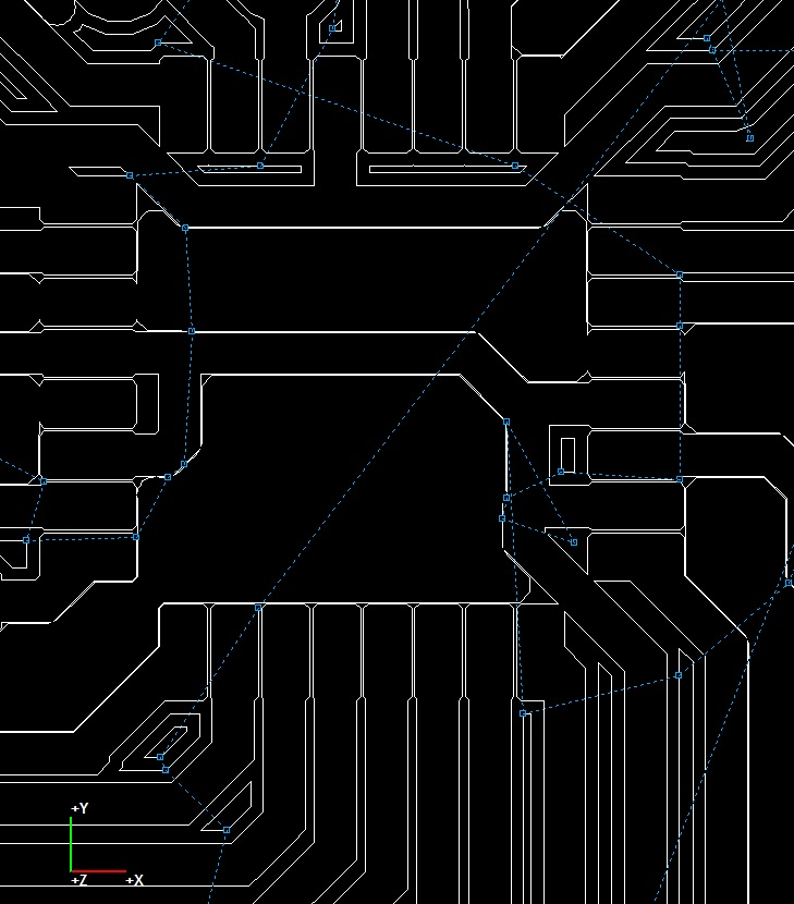

Heute wollte ich ein TQFP32 Bauteil auf die Platine setzen.
Gcode erstellt mit pcb-gcode.ulp, doch die Isolation zwischen den Pads
haben gefehlt.
Also hab ich die Step Size heruntergesetzt(bis auf <0.1mm) ohne Erfolg.
Lösung: Im Package die Pads um 0.05mm schmäler gemacht. Danach konnte
ich Step Size wieder auf 0.2mm erhöhen.
Frage: pcb-gcode.ulp fräst immer zwei mal (links und rechts vom
Isolationskanal). Wenn der Spalt kleiner 2 x Step Size ist, fräst er
nicht einmal sondern gar nicht.
-Gibt es dafür eine Einstellung?
-Hat jemand ein anderes ULP dafür?
Vielen Dank

"Step Size" ist nicht das selbe wie "Etching Tool Size"! Oben schreibst
du ja von 2x Step Size, nicht von Etching Tool Size.
Es ist auf jeden Fall möglich, ein TQFP32 zu fräsen, ohne das Bauteil
abzuändern. Mit folgenden Einstellungen habe ich dies selber schon
erfolgreich hingekriegt:
(Tool Size)
(0.1200  )
(Z Axis Settings)
(  High     Up        Down     Drill)
(30.0000   1.0000    -0.1000   -2.5000 )
(spindle on time = 0.0000)
(milling depth = -0.1000)
(text depth = -0.1000)
(tool change at 0.0000  0.0000  30.0000 )
(feed rate xy = F500   )
(feed rate z  = F500   )
(Settings from pcb-defaults.h)
(Default isolate = 0.0000)
(isolate max = 0.0000)
(isolate step = 0.1200)
(Generated bottom outlines, )
(Unit of measure: mm)
Wichtig sind Tool Size, Default Isolate, Isolate max und Isolate Step
