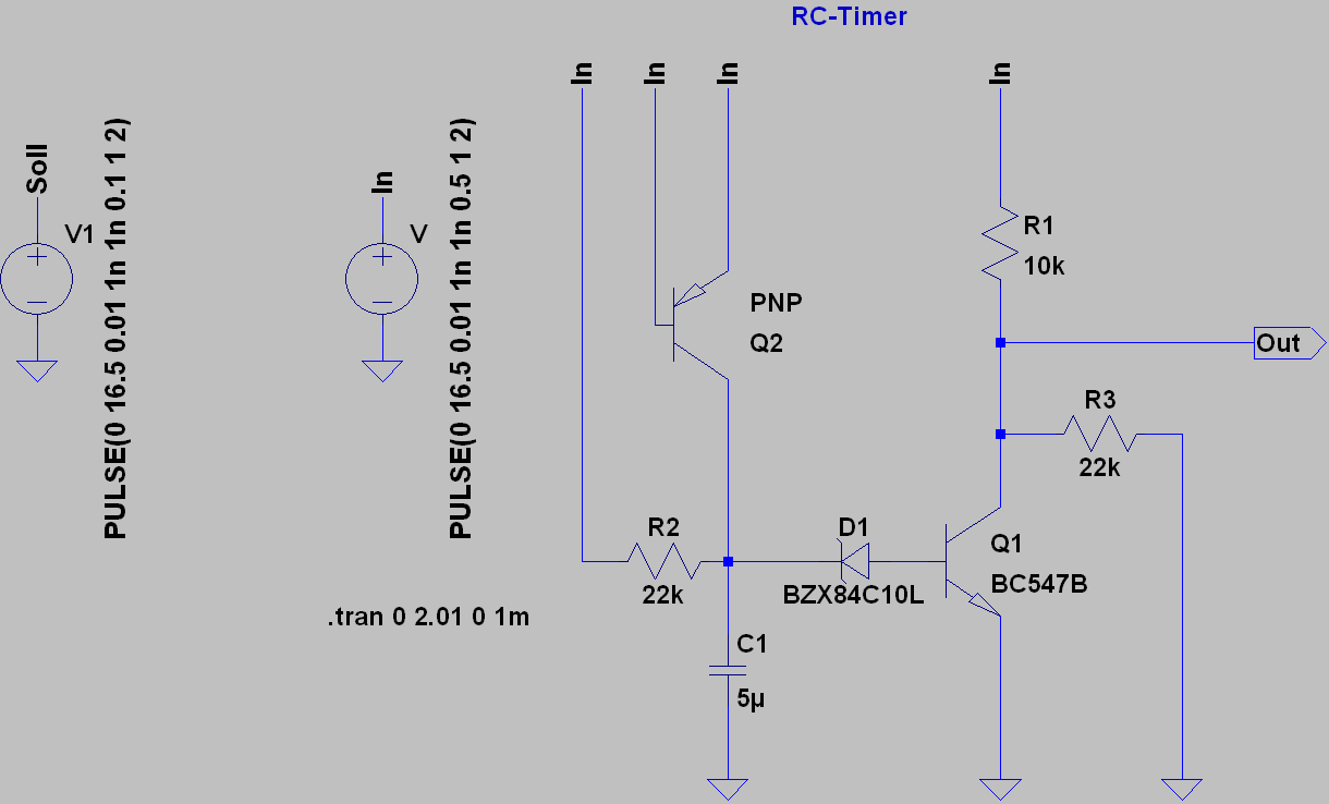

ich mache gerade eine RC-Schaltung. Nun ist mir diese auch von der
Grundfunktion einigermaßen gelungen. Aber leider weiß ich nicht wie ich
die Parameter weiter verändern muss, damit das Ausgangssignal weiter
meiner Sollvorgabe entspricht.
Achso ja, die Besonderheit bei dieser Schaltung ist, dass es nur zwei
Anschlussleitungen geben darf.
Was muss verändert werden, damit das Ausgangssignal besser zu der
Sollkurve übereinstimmt? Ist das besser mit einem pnp-Transistor?
Gibt es Möglichkeiten die Schaltung weiter zu vereinfachen? z.B. ein
Widerstand einsparen oder ähnliches?
Ich für jede Kritik offen. Bin nämlich recht neu in dieser Materie :-o
Wäre euch herzlich Dankbar.
Gruß Thomas
Definiere RC.
Was ist das für ein Q2?
Wie soll der jemals leiten?
Welchen Transistoreffekt willst du da nutzen?
Warum ersetzt du ihn nicht durch eine Diode?
Du hast doch schon 3: Vin, GND und Vout...
Ich würde eine PNP-Endstufe einbauen, damit du besser auf die 16V am
Ausgang kommst.
Welche Bauteile darfst du verwenden?
Aber poste doch einfach mal deine LT-Spice Datei, dann kann jeder selber
dran rumbasteln... ;-)

Hey Lothar,
Das ist die Standardeinstellung in LTspice. Muss hier immer ein
spezieller Transistortyp ausgewählt werden? Arbeite erst seit kurzem mit
LTspice.
Ich habe diesen Transistor eingebaut, damit der Kondensator beim
Ausschalten schnell entladen wird. Hab mir da halt nen bisle
"Handsärmlig", also durch Ausprobieren geholfen und das
Simulationsergebnis hat danach soweit gepasst.
Ja, Vout habe ich hier nicht dazugerechnet. Also nur Vin und GND. Da mit
Vout eine andere Endstufe betrieben wird.
> Ausgang kommst.
Ja genau, damit hatte ich auch rumgespielt aber leider ohne Erfolg bis
jetzt :-(
Da denke ich nämlich sollte irgendwie noch potential drin stecken.
Naja Einschränkungen gibt es speziel keine, sollte halt eine sehr
kostengünstige Variante sein.
Was soll denn das Ding machen oder werden wenn es fertig ist ????
Das Ausgangssignal folgt deiner Sollvorgabe deswegen so gut weil der
ganze Kram doch nicht wirklich was macht und das Label Out ein
Spannungsteiler deiner Eingangsspannung ist. Mit 10k zu 22k würde das
einen Pegel von 11.3V entsprechen was auch in deinem Kurvenverlauf etwa
ersichtlich ist (oder irre ich mich da ?).
Mfg Michael
> Da mit Vout eine andere Endstufe betrieben wird.
Also gut, um die Salami-Geschichte ein wenig abzukürzen: jetzt am besten
noch den Rest der fehlenden Informationen auf den Tisch, dann kann das
was werden...
Warum willst du aus der einen Kurve die Andere machen?
Woher kommt das Signal und wohin geht es?
Yalu X. schrieb:
> Was spricht dagegen, Q2 und R3 einfach wegzulassen?
Naja, wenigstens Q2 hat einen gewissen Sinn, denn er entlädt den
Kondensator ein wenig schneller...
R3 ist aber komplett fehl am Platz.
Ja Ziel ist es, dass wenn die Spannung U(In) angelegt ist, dass V(Out)
sofort V(in) anliegt und nach einer bestimmten Zeitspanne V(Out) auf
"Null" gesetzt wird, obwohl V(In) noch anliegt. Es soll quasi eine
invertierte Einschaltverzögerung sein, falls man das so ausdrücken darf.
Ne klingt plausibel, wegen dem denke ich eben auch über eine
pnp-Endstufe, bekomme es aber derzeit noch nicht hin.
Damit ich ein eindeutiges Ausgangsignal laut Vorgabe erhalte.
Was meinst du mit woher kommt das Signal?
Dahinter soll ein Mosfet angesteuert werden.
Gast #2526839
Arghhhh
Durch das Entfernen vom Widerstand R3 konnte ich jetzt die Spannung auf
16V hochheben. Mensch hab den Wald vor Bäumen nicht mehr gesehen. DANKE
Wie kann man einen schnelleres Abschalten erreichen? Im Augenblick hat
die Kurve ja beim Abschlaten einen recht "harmonischen" Übergang. Einbau
eines Kondensators oder eines weiteren Transistors?

Lothar Miller schrieb:
Stimmt, man sollte aber im Hinterkopf behalten, dass auf diese Weise der
gesamte Entladestrom von der Signalquelle aufgenommen werden muss.
Und wie du oben schon schriebst: Eine Diode hätte es genauso gut getan.
Um die Schaltung zu optimieren, sind noch einige Zusatzinformationen
erforderlich:
- Können die Spannung, die Periodendauer und die Pulsbreite des
  Eingangssignals variieren?
- Wenn ja, in welchen Bereichen?
- Wie stark darf die Signalquelle belastet werden?
- Welchen Innenwiderstand hat sie?
- Wie genau muss die Pulsbreite des Ausgangssignals (0,1s) eingehalten
  werden?
- Wie genau muss die High-Low-Spannung des Ausgangssignals stimmen? Wenn
  damit nur ein Mosfet angesteuert wird, dürfte die Genauigkeit nicht so
  kritisch sein.
