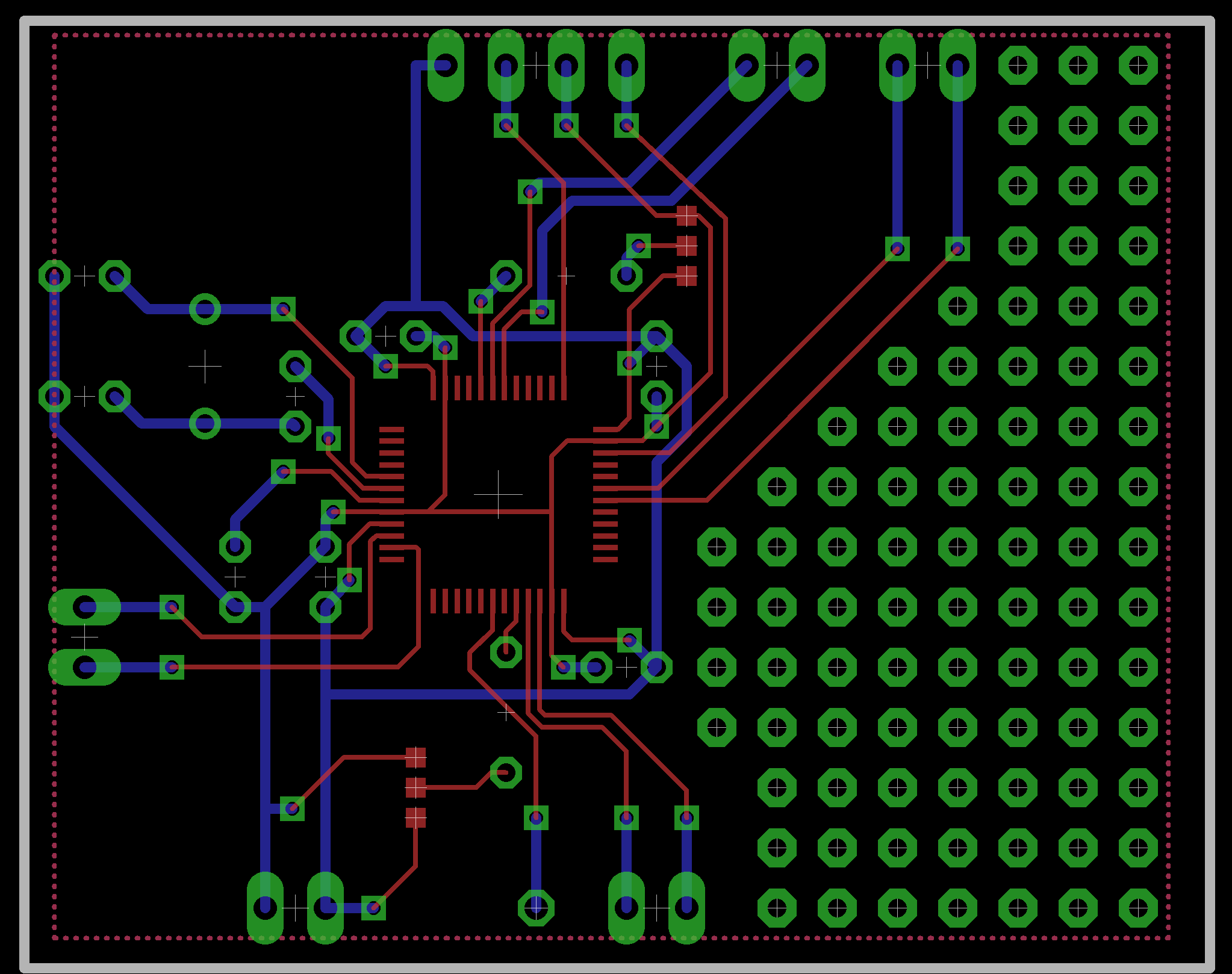

ich habe meine erste doppelseitige Platine entworfen. Wie kann man unter
Eagle dafür sorgen, dass die Pads nur auf den Bottom-Layer kommen? Könnt
ihr vielleicht euch die Platine mal ansehen und mir Fehler und
verbesserungs- würdige Punkte nennen? Wäre sehr nett!!

Du brauchst Dich nicht darum kümmern, die PADS werden von Eagle
automatisch auf den BOT und TOP-Layer plaziert. Du mußt nur den
entsprechenden Layer beim Ausdrucken einschalten....
Gast #2527074
Du brauchst nicht jedesmal eine Durchkontaktierung, wenn Du den Layer
wechselst. Mach die ganzen unnötigen Vias raus(!) und schließe die
Leiterbahnen direkt an die Pads an, wenn möglich...
Gast #2527297
Wenn die Platine wirklich doppelseitig ist, ist es normal, daß die
"Pads" (also hier Lötaugen für bedrahtete Bauelemente) auf beiden Seiten
sind. Macht man so. Der Vorteil daran ist, daß man Leitungen auch auf
der "roten" Seite anschließen kann, weil jeder Bauteilanschluß damit
automatisch als Durchkontaktierung dient.
Wenn es um Pads im engeren Sinne, also nur die Flächen für SMDs geht,
siehe den Hinweis zum Spiegeln.
Gast #2527305
Sieht fast so aus, als bekäme man die Schaltung auch auf eine Lage. Dazu
müssten die anderen Bauteile aber auch SMD sein.
Wenn Du uns den Schaltplan auch noch zeigen magst, finden wir sicher
noch weitere Verbesserungsmöglichkeiten.
Das erste Layout kann frustrierend sein - aber Du wirst dann eine Menge
fürs nächste Mal lernen.

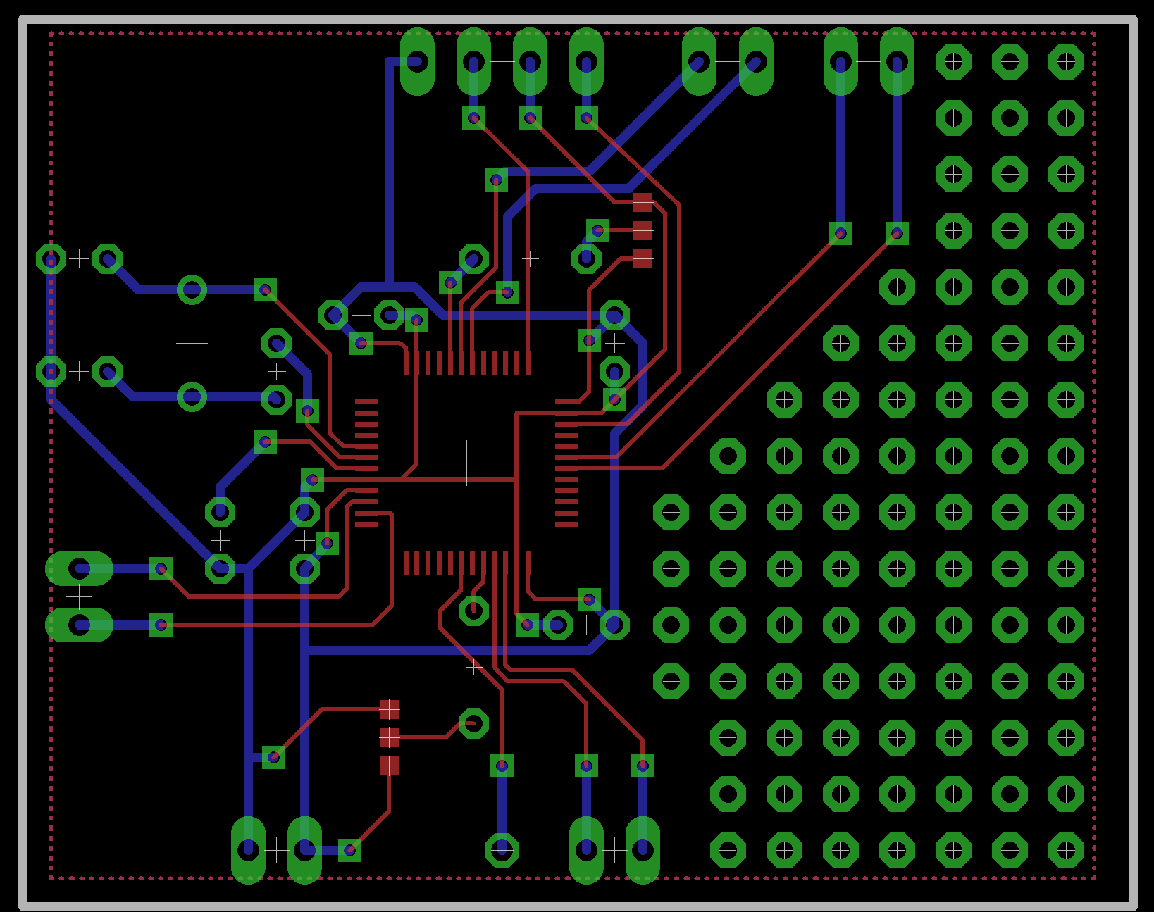

OP #2527335
ja ich weiß, dass man das auch einseitig machen könnte aber ich möchte
lieber bedrahtete Bauteile verwenden. Welches Pad macht ein Kurzschluss?
ich seh irgentwie keins? Außendem möchte ich eigentlich die bedrahteten
Bauteile auch nur auf einer Seite verlöten. Deshalb die
Durchkontaktierngen. Maseflächen hab ich auch schon nur nicht mit
rastnet - oder so angezeigt

Gast #2527360
Habe gerade mal den DRC mit den Einstellungen für PCB-Pool laufen
lassen. Der bemängelt, dass die Duko an Pin 47 zu nahe an der
Versorgungsleitung liegt.
Diese Durchkontaktirung brauchst Du aber gar nicht, weil die Bauteilpads
standardmäßig auch durchkontaktiert sind.
Also beherzige die Ratschläge von frankman und Helmut und wirf erstmal
die ganzen unnötigen Dukos raus und mache aus den Flächen Masseflächen.
Gast #2527428
Bleiben wir bei dem Pin 47.
Löse die Duko an dem Pin auf und die blaue Leiterbahn ebenso. Dann gehst
Du mit der roten Linie direkt an das Bauteilpad (ohne zusätzlichen
vorherigen Lagenwechsel).
Das kannst Du dann noch ein paar Mal wiederholen.
Masseflächen nicht vergessen.
Moderator (Firma: Titel) Persönliche Seite #2527517
Soll heißen: du kannst fast alle Bauteilpins (grün) direkt auf der
oberen (roten) Lage anfahren, und mußt nicht auf halber Strecke
unnötigerweise die Lage (nach unten, blau) wechseln!
Aber du hast unglaubliches Glück! Denn du bist nicht der Erste, der ein
Layout macht. Sieh dir doch einfach mal an, wie Andere das gemacht
haben...
Gast #2527530
Und um noch einen Irrtum im Vorfeld auszuräumen: Lötaugen auf beiden
Lagen heißt bei einer industriell durchkontaktierten Leiterplatte nicht,
daß man von beiden Seiten löten muß.
Das Lot läuft durch, die mechanische Stabilität verbessert sich. Wenn
ich mir schon den Luxus einer doppelseitigen Leiterplatte gönne, würde
ich auf diesen Vorteil nicht verzichten wollen.

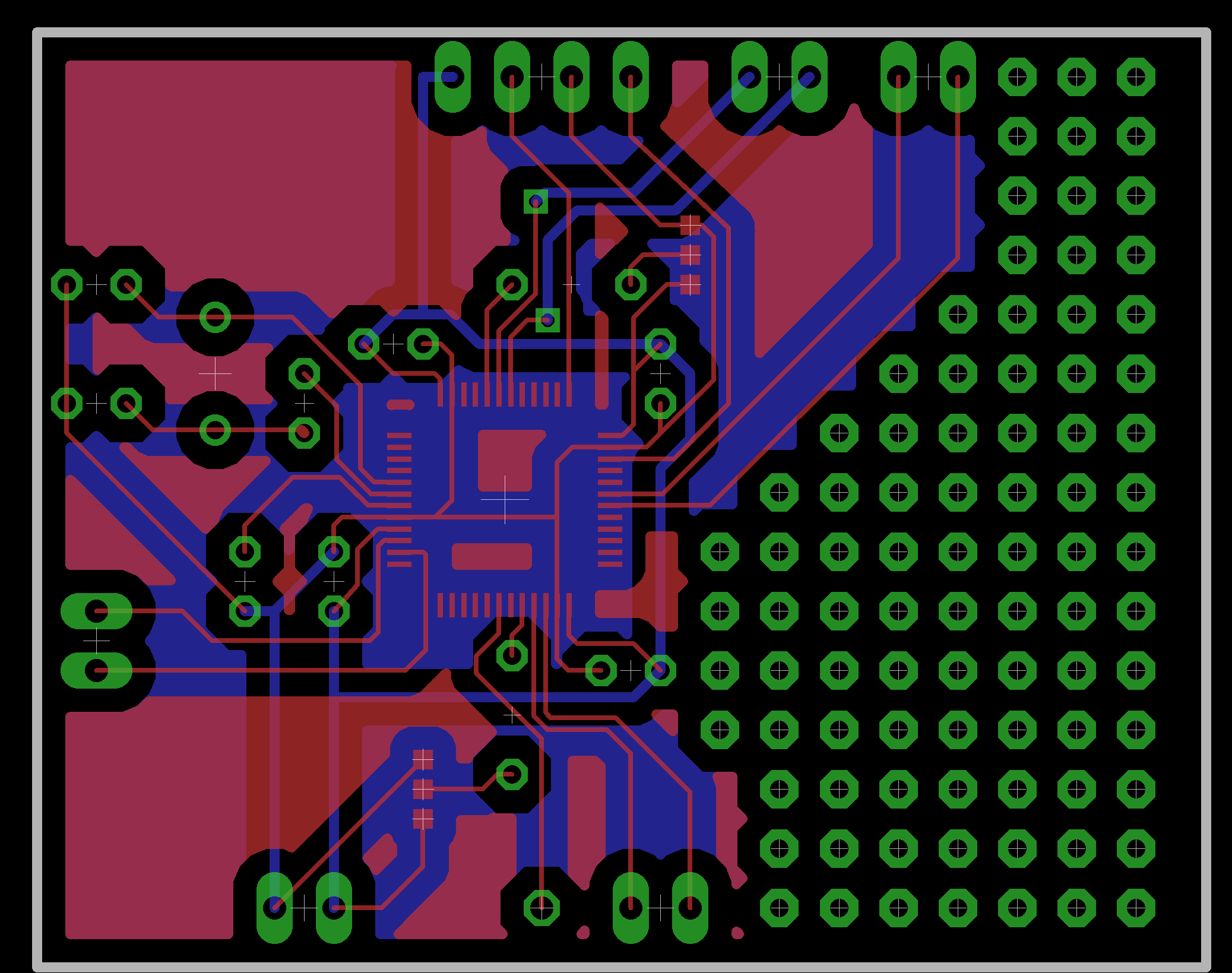

Gast #2527602
Ja, besser.
Wenn Du jetzt noch die Netznamen der beiden Flächen von S$1 und S$3 auf
GND änderst bekommst Du auch Masseflächen. Darunter werden dann viele
GND-Leitungen verschwinden.
Was mir noch einfiel: brauchst Du Befestigungslöcher?
#2527687
Moritz M. schrieb:
> so jetzt mit richtigen Maseflächen
Mir graust es wenn Ich sowas sehe. So eine richtige durchgehende
Masseflaechse ist das nicht. HF-Maessig ist die so fast nicht vorhanden.
Man zeichnet nicht einfach ein Polygon und sagt dann Kupfer fluten.
Du must dafuer sorgen das die Masseflaeche durchgaengig ist und nicht
kleine Inselchen mit duennen Bahnen angebunden sind. Das also die
Masseflaeche moeglichst wenig Loecher hat.
Gast #2527697
Helmut Lenzen (helmi1) schrieb:
Nicht nur das, das bisserl Zeug auf der Platine würde ich auf eine Seite
Packen und gut ist.
Moderator (Firma: Titel) Persönliche Seite #2528332
Mase?
Seis drum: wenn ich das richtig interpretiere (ohne Schaltplan etwas
schwierig), dann ist das links oben ein Quarzoszillator. Und der ist
sehr unschön angeschlossen. Sieh dir das mal an:
http://www.lothar-miller.de/s9y/categories/33-Quarz
Und am besten das auch gleich noch:
http://www.lothar-miller.de/s9y/categories/14-Entkopplung

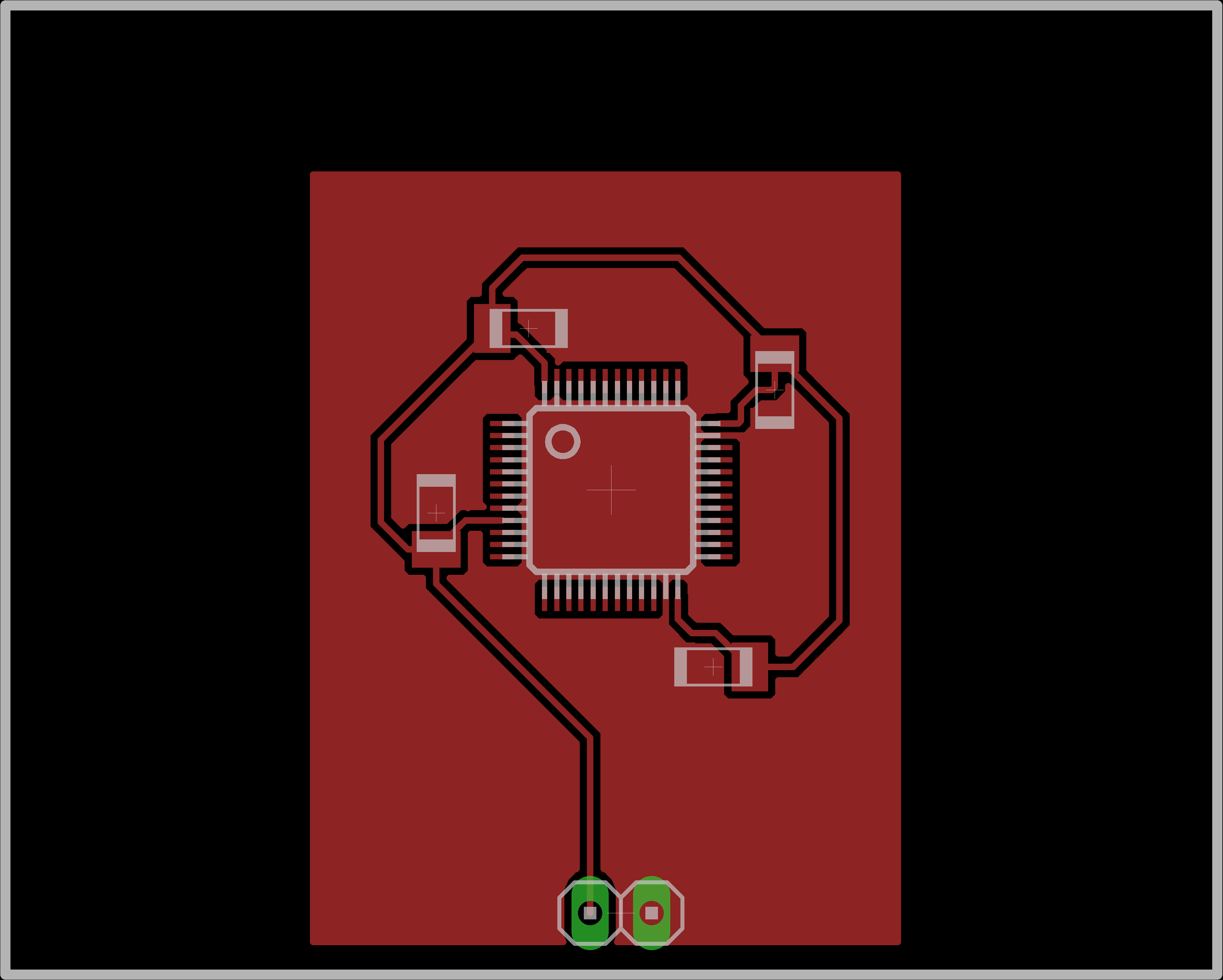

OP #2528997
Hallo
okay das Problem ist halt nur, das ich noch nie smd richtig gelötet habe
und auch lieber bei den bedrahteten Bauteil bleiben möchte(deshalb
doppelseitig).
Aber bedrahtete Kondensatoren sind nun mal zu Groß um die an einen
LQFP48/TQFP48 direkt anzuschlißen. hat jemand schon mal was ähnliches
entwickelt und könnte das hier vieleicht mal posten?(Als Beispiel)
Wie macht man richtige Masseflächen?
Hat jemand ein Tutorial dazu vielleicht?
Moritz

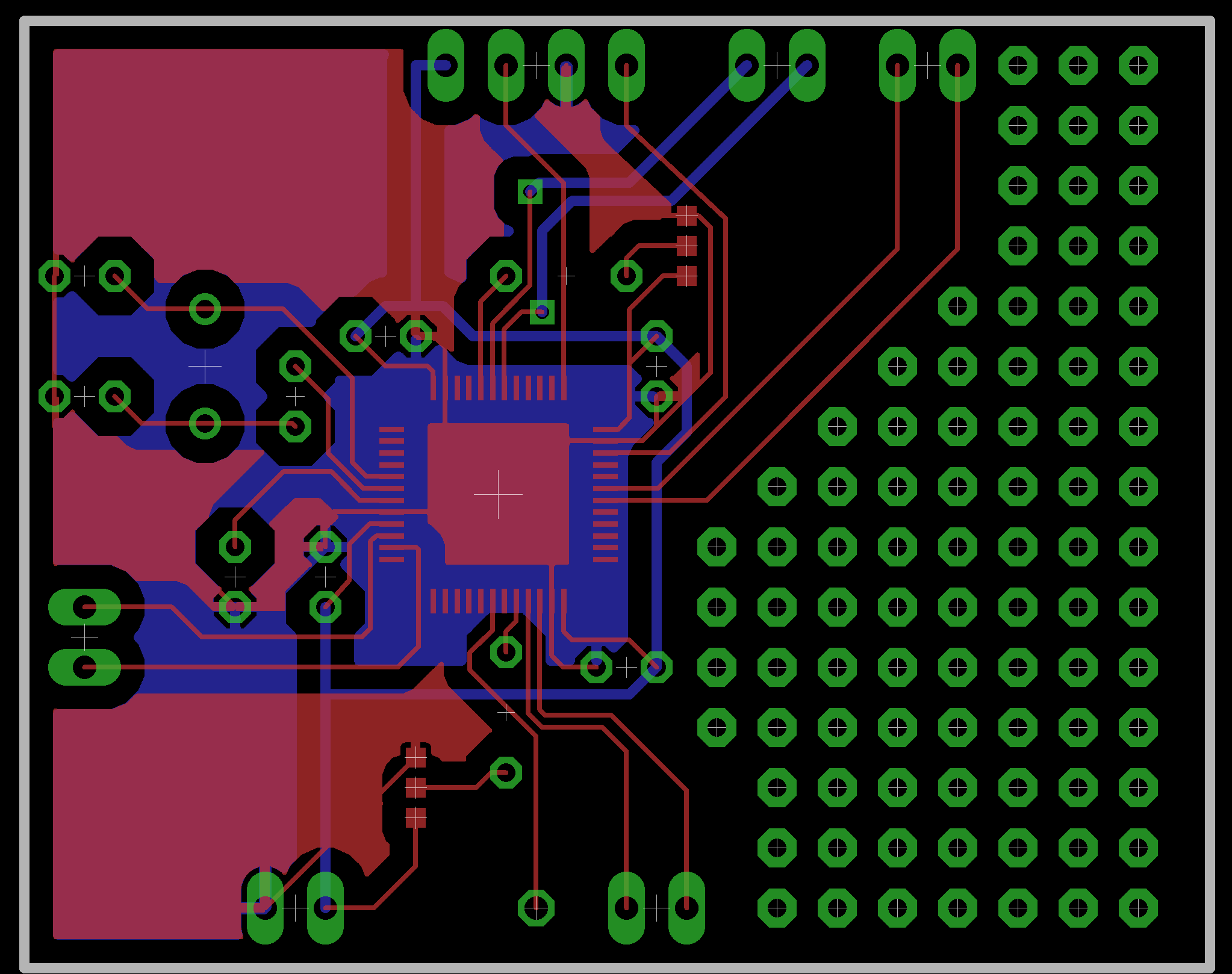

#2529324
Moritz M. schrieb:
> Ist meine Platine nun besser? s.o.
Ich wuerde GND auf die andere (blaue) Seite legen. Dann ist die GND
Flaeche zusammenhaengend. So wie jetzt hat die rechte innere GND Flaeche
einen weiten Weg zu auesseren Flaeche. Machst du GND auf blau und VCC
auf rot hast du das nicht. Deine Datenleitungen machst du dann weiter
auf rot. Sollte dann eine andere rote Bahn im Weg sein gehst du kurz auf
blau und dann wieder auf rot. So bleibt die GND Flaeche auf blau
zusammenhaengend.
Gast #2529780
Die Thermals in der Fläche würde ich wieder einschalten, das erleichtert
das Löten der GND-Seite. Durch das vollständige "versenken" der Pads
wird viel Hitze abtransportiert und die Lötspitze kann festfrieren.
Moderator (Firma: Titel) Persönliche Seite #2531771
Moritz M. schrieb:
> also ich hab noch mal neu angefangen und nur die Stromversorgung mal
> layoutet. Ist das Besser so?
Du hast lediglich die Hälfte der Versorgung geroutet (nämlich Vcc). Den
Rest (GND) hast du dem Layoutprogramm überlassen. Probiers mal so:
1. Route die Versorgung (Vcc+GND)
2. Route die Signale
3. Flute die Platine mit GND (Polygon)
4. Mach noch einige Durchkontaktierungen
   zwischen die obere und untere Masse (bei doppelseitigen Platinen)
Der Arbeitsfortschritt/Aufwand ist dabei etwa so:
100% Fertig                                    ,-----
0%   Beginn       --´
                  Punkt 1.      2.      3.     4.
Du setzt derzeit viel zu viel auf das automatische Fluten mit Kupfer.
