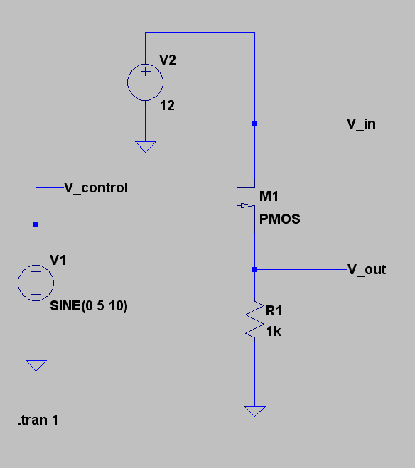

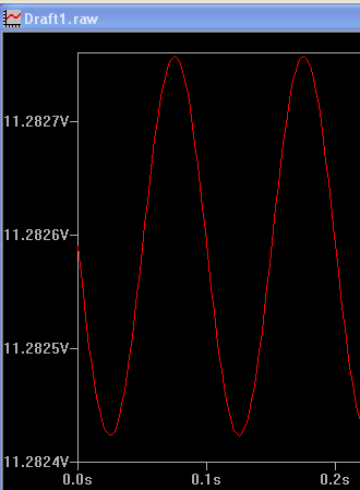

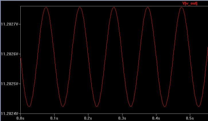

Gast #2527231
> ein p-Kanal MOSFET als high-side-switch sollte ohne Probleme
> funktionieren
Ich würde das gerne in LTSpice simulieren aber finde wohl nicht das
passende Modell. Mit den PMOS Modellen in LTSpice bekomme ich bei v_out
nur eine minimale schwankung.
Gast #2527327
oje...nen p-kanal ist leitend, wenn das gate negativer ist als der
source. wenn du 12V an source anlegst aber nur nen 5V sinus an gate ist
das also immer der fall und somit variierst du nur minimal die
kanalbreite und damit den spannungsabfall (widerstand) über dem mosfet.
steuer mit deinem 5v sinus mal nen n-kanal mosfet an und dreh den
p-kanäler richtig rum
gruss
