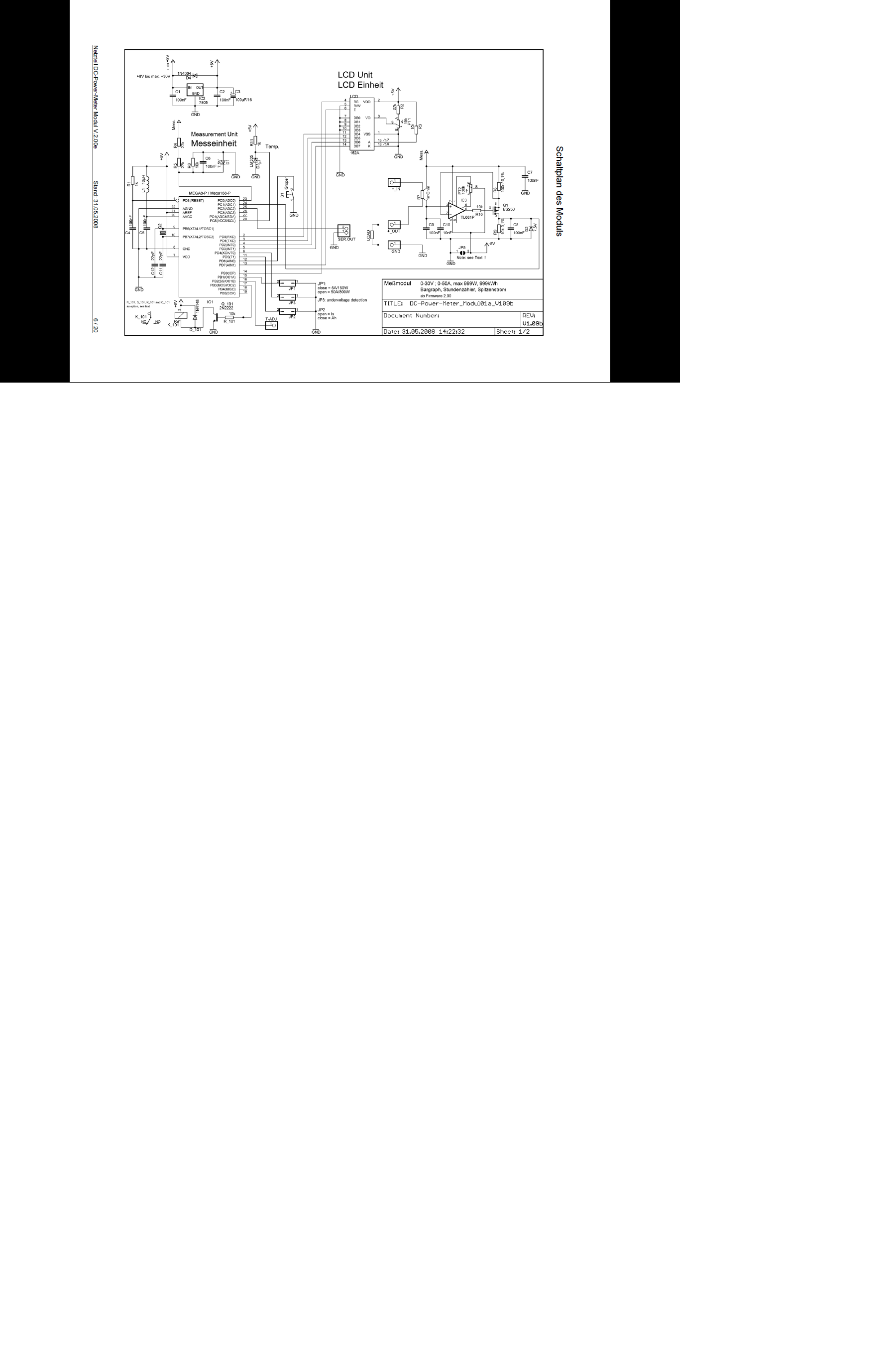

Also es geht mir darum die Spannungen und Ströme von einigen Ladegeräten
zu testen und dafür bräuchte ich ne anzeige sprich LCD worauf die
entsprechenden werte stehen.
Ich möchte einen Präzisionwiderstand als Shunt verwenden, um den
fließenden Strom zu messen.Da die Spannung die darauf abfällt klein ist
müsste sie durch einen Operationsverstärker vergrößert werden.Ich möchte
aber keine negative Spannungen messen(5-24V).
µC, Lcd und OP werden mit 5V versorgt oder?kann ich diese drei mit einer
externen Spannung von 5V versorgen abgesehen vom Messkreis oder müssen
die alle mit der gleichen Quelle versorgt werden?
Bei der suche habe ich einen Schaltplan gefunden, der mir dies
vielleicht ermöglicht.wäre nett, wenn ihr einen Blick drüber werft und
mir dann sagen könnt,ob es meiner Vorstellung passt.
Hoffentlich habe ich es gut erklären können.

Dieser Satz lässt mich darauf schließen, dass du vielleicht doch einen
Hall Sensor nutzen solltest.
Folgende Schaltung wäre vielleicht etwas für dich. Alles fertig
aufgebaut, über ADC messbar und preislich bezahlbar oder selbst
aufbauen.

Was Du da vorhast, klingt für mich äußerst skuril.
Das Prinzip des Shuntwiderstandes ist, dass dort eine Spannung
proportional zum Strom (vgl. ohmsches Gesetz) abfällt. Diesen kann man
dann messen. Wenn Du 14V hast, und einen 4 Ohm Shuntwiderstand nimmst,
dann fließen im Kurzschlussfall dort 3,5A. Das wäre aber dein MPR
(Maximum Power Rating). Schließt Du hinten einen Verbraucher mit 14V und
10W an, so besitzt dieser einen Innenwiderstand von ca. 20 Ohm. Dein
shunt liegt dazu in Reihe. Das ergibt einen Gesamtwiderstand von 24 Ohm.
Es fließen also insgesammt 0,58A. Dabei fallen aber am Shunt 2V ab.
Somit bleiben für deinen Verbraucher nur 12 statt 14V. Das kann also
nicht Sinn einer Messung sein.
Darüber hinaus braucht es für einen Shunt relativ präzise Widerstände.
Es bieten sich 0,01Ohm 0,5% Laborwiderstände an. Diese sind im
Metallgehäuse und müssen auch für eine präzise Messung gekühlt werden,
da sich der Widerstand durch eine Temperaturänderung selbst verändert.
Jetzt sind 0,01Ohm relativ wenig. Daher braucht es die Verstärkung. Das
istg aber (soweit man sich in Wikipedia mal die Beschaltungen für einen
OPV ansieht), absolut kein Problem.
Die Hall-Sonde hat den großen Vorteil, dass sie idealerweise keinen
(d.h. real kaum) Spannungsabfall verursacht.
Grüße M. Schwaikert

Hallsensoren für deine Zwecke sind sehr einfach zu beschalten: sie
können mit der selben Betriebsspannung betrieben werden wie der µC,
benötigen nur sehr wenige zusätzliche Bauteile, liefern eine brauchbare
analoge Ausgangsspannung, die direkt vom µC ausgewertet werden kann, und
sind außerdem noch galvanisch getrennt. Fazit: viel einfacher als ein
Shunt mit OP.
Das im Link von Max Power gezeigte Beispiel ist eine bereits fertig
aufgebaute Platine - noch einfacher geht's kaum. ;)
Gruß, Joe

LCD-Panelmeter sind genau für die von Dir angegebene Anwendung
gedacht und machen das auch ohne Probleme. Passende Shunts dafür
gibts auch bei jedem Elektronikversender.
> Bei einer U=14V und I=3,5A habe ich P=49 W das heißt ich müsste einen
> Widerstand von 4 OHM haben und jetzt die Frage kann dieser 4 Ohm
> widerstand 49 W ertragen?
Das ist völlig unverständlich. Kauf Dir fertige Instrumente.
Anscheinend reichen Deine Elektronikkenntnisse für etwas
anderes nicht aus.

Ja, kann er, wenn er passend dimensioniert ist.
Aber bist du sicher, dass du das willst, also eine künstlich Last für
dein Ladegerät? Möchtest du Ladestrom und Spannung messen oder an einem
Widerstand verbraten?
Gast #2538851
Danke an alle für eure Antworten.
Also ich möchte Ladestrom und Spannung messen  und nichts verbraten :)
Es müssen halt die Netzteile auf ihrer Funktionalität getestet werden
sprich ob die den werten von Spannung und Strom wie auf dem Gerät
gezeigt liefern.
Also eine Last in Serie mit einem Shunt, an den ADC Eingängen vom µC und
danach zum LCD.So eine Art Powermeter.
