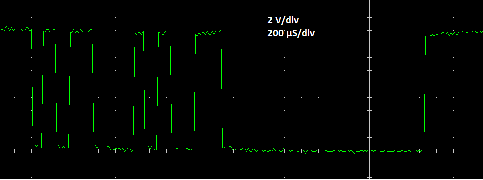

Um Lötfehler auszuschließen, habe ich direkt an den Beinchen des Chips
gemessen, an VCC liegen etwa 4.61V an, am Reset ebenfalls. Während des
Programmiervorgangs wird Reset auf Masse gezogen. Gleichzeitig kann man
am SCK-Pin ein Rechtecksignal mit ca 30 kHz messen. An MOSI sieht man
etwas, was man als Datenübertragung interpretieren kann, MISO hingegen
ist komplett LOW (ca 0.4V, also keine direkte Massenverbindung wie bei
einem Kurzschluss).
Wie kann ich diesen Chip zum laufen bekommen?

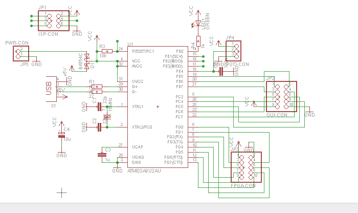

edit: Im Schaltplan ist ein anderer Controller eingetragen weil ich von
dem Controller keine Eagle-Library gefunden hatte. Die Pinne sind aber
wie im Datenblatt angeschlossen.

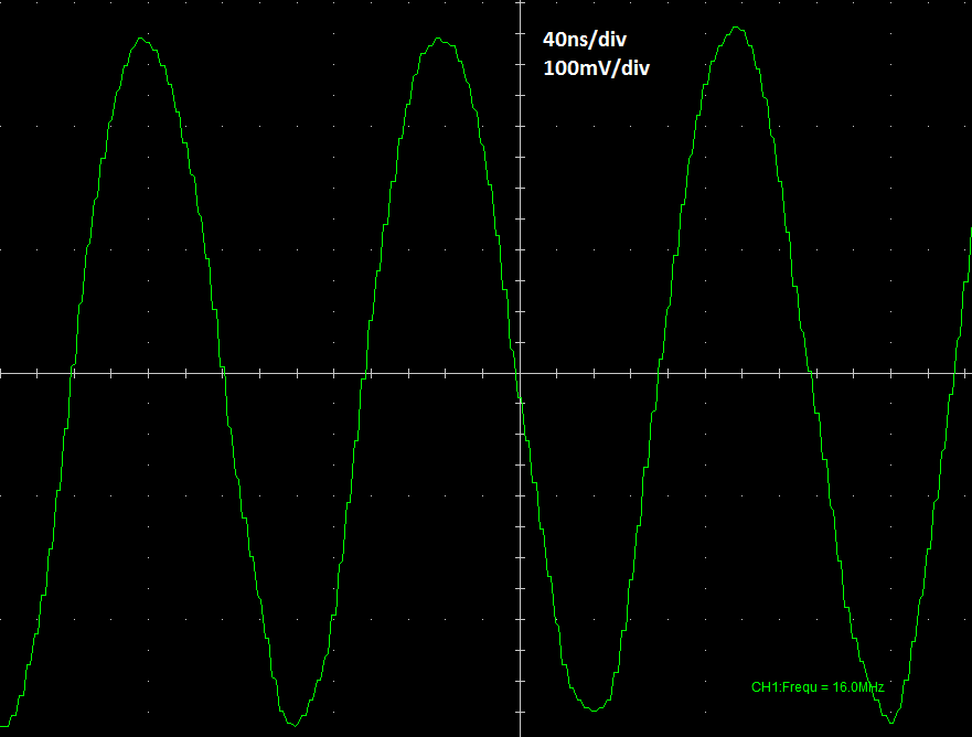

Schwingt der Oszillator wirklich? Ich hab von Fällen gelesen, bei denen
die beiden Kondensatoren mit 22 pF zu groß waren und der Oszillator erst
bei 15 pF schwingen wollte.
Die Spannung auf deinem Bild ist etwas "zackig". Hier könntest du noch
einen kleineren Kondensator zwischen VCC und GND schalten - möglichst
nahe am uC: 100 nF.

Ich hab jetzt mal auf die Idee von Markus hin den Oszillator untersucht.
Es war keinerlei Schwingung zu messen. Doch nach ein paar mal
"rumstochern" fing es an zu Schwingen. Direkt mal getestet ob das AVR
Studio ihn jetzt erkennt (Durch lesen der Signatur) und siehe da, es
funktioniert direkt. Er ließt als  Signatur "0x1E 0x95 0x8A" aus. Das
sieht doch schonmal sehr gut aus.
Es scheint also wirklich an dem nichtschwingendem Oszillator zu liegen.
Also runter mit den 22pF. Vielen Dank schonmal bis hierhin :)
Habe auch sicherheitshalber mal 100nF im Abstand von ca 5mm eingelötet,
ändert aber nicht wirklich etwas.

Nach dem Einlöten von jeweils 15pF sowie dem Umstellen der fuses geht es
jetzt zuverlässig. Habe dafür die Maximale Anschwingzeit genommen.
Werkseinstellung war tatsächlich "externer 8MHz++ Quarz".
Danke an alle hier, mit eurer Hilfe läuft das ding jetzt :)
