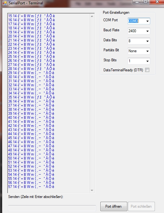

ich versuche die Schnittstelle des o.g. Multimeters auszulesen. Ich habe
zum Testen eine Blockbatterie angeschlossen.
Wenn ich mir nun in meinen Terminalprogramm die ankommenden Daten
anzeigen lasse, (als string) dann sehe ich die im Anhang 1 angezeigten
Zeichen.
Es gibt für die RS232-Schnittstelle einen Protokollplan. Der ist im
Anhang 2.
Im Terminalprogramm bedeutet die ersten zwei Zahlen pro Zeile folgendes:
1. Zahl: Nr. es ausgelösten Ereignisse
2. Zahl  Anzahl der in der Schnittstelle vorhandenen Bytes (also immer
14)
Mein Multimeter zeigt im Display (von 15. bis 28.) 4.25 V und (von 29.
bis 57.) 4.24 V.
Jetzt meine Frage:
Wie schließe ich von den 8 Bytes (jeweils nach der 14) auf die Voltzahl.
Ich kann den Plan der Schnittstelle nicht richtig interpretieren.
Kann mir das jemand mal erklären? Bei Bedarf schicke ich gerne das
Programm (geschrieben mit VC# 2010 Espress)
Grüße vom HardwareNeuling
Gast #2532603
wenn ich das richtig sehe, muss ich mir jede übertragene Zahl aus den
einzelnen Segmenten der Anzeige selbst zusammenbauen, indem ich jedes
einzelne Bit der Bytes auswerte. Ist das wirklich so kompliziert? Oder
verstehe ich was falsch?
EinNeuling
Gast #2533382
Einverstanden. Nicht kompliziert, aber aufwendig.
Wenn jemand soetwas für .NET schon mal gemacht hat, kann er sich ja mal
melden.
Danke an dich, John.
Gruß vom Neuling
