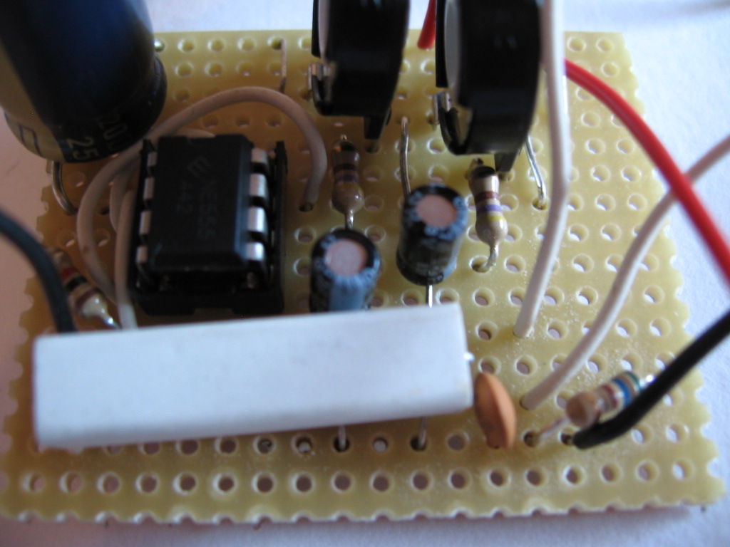

Guten Abend,
hab heute die NE555 getaktete Schaltung nachgeabaut:
http://www.infogr.ch/roehren/zuendspule/default.htm
Die Seite wird wohl einigen bekannt vorkommen :-)
Zunächst funktionierte alles einwandfrei, nach 30sek war dann Schluss
und  hab den NE555 erneuern müssen. Natürlich wird der IC auch jetzt
wieder heiß.
Ich bin kein Elektronikexperte (geh noch zur Schule:-) )und hab auch
schon nach Fehlern gesucht, hat aber alles nichts genutzt (bsp.:
Freilaufdiode, 1k auf 1k5). Zündspule zündet nicht mehr, aber an deren
Stelle leuchtet ne LED mit nem Widerstand.
Stromquelle ist ein 12V Blei Akku.
mfg, Jan

von Hubert G. (hubertg)
Ohne genauem Bild von Ober- und Unterseite deiner Platine wird dir kaum
jemand helfen können.

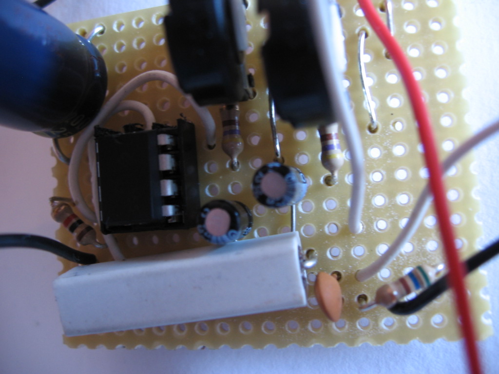

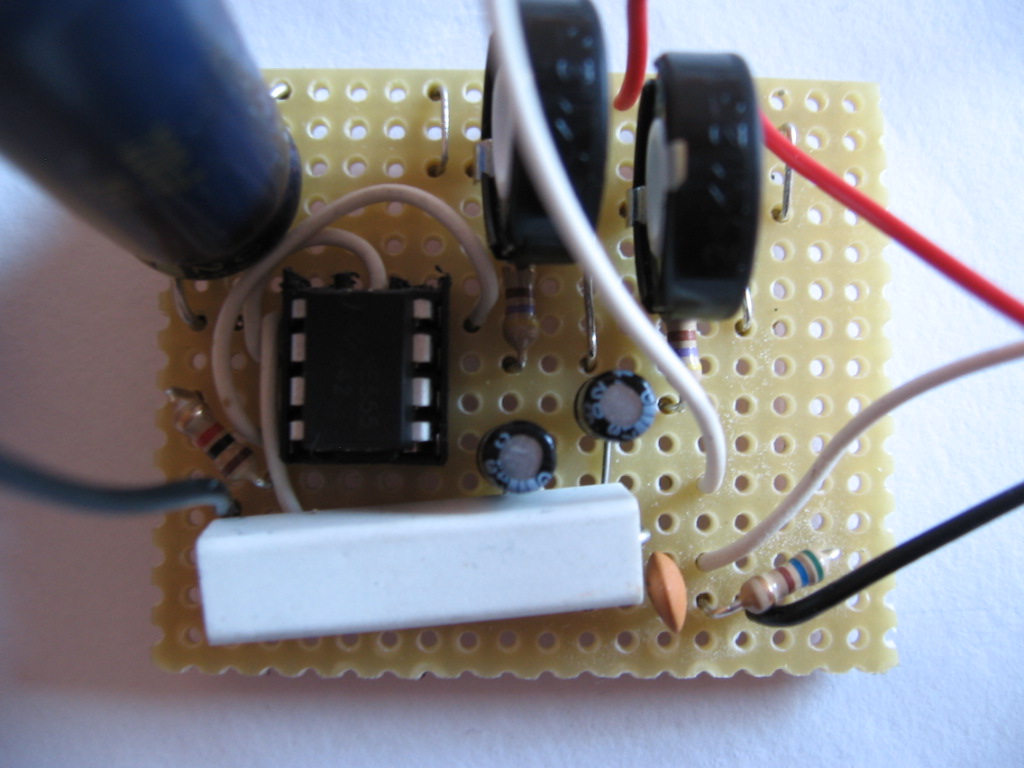

von Jan (Gast)
So,
ich hoffe die Bilder sind halbwegs was geworden.
Zum 1k: Ich habe die Ringe nochmal kontrolliert und es sind definitiv
1k.
Die Versorgungsspannung ist 12,13V.
Und das mit dem Scope.....,hmm ja also als Schüler kann ich mir das noch
nicht leisten :-).
Gruß, Jan

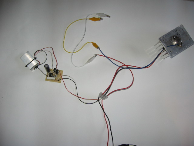

von Jan (Gast)
Achso,
nicht wundern wegen den großen Kühlkörpern. Ich hatte einfach Angst,
dass mir die teuren Transistoren direkt sterben (was ich in einigen
berichten lesen konnte). Der Lasttransistor ist kein 2sc4532 wie in der
Schaltung sondern ein BU208D, der als Ersatztyp empfohlen wurde. Ich
hoffe das macht keinen Unterschied.
Gruß, Jan
Nur mal schnell zur Sicherheit auf einem Steckbrett nachgebaut, anstelle
des Transistor eine Led dran. Hat auf Anhieb geblinzelt. Also hast du
einen Fehler auf deiner Lochrasterplatine. Auf den Bildern lässt sich
aber nicht genug erkennen.
Hubert G. schrieb:
> Auf den Bildern lässt sich aber nicht genug erkennen.
Das ist ja auch schlichtweg viel zu verworren verkabelt...  :-o
Ich würde mir da eine frische Lochpunktplatine (statt der
Streifenplatine) nehmen, und das Ganze neu aufbauen. Das geht garantiert
schneller, als in diesem Aufbau den Fehler zu suchen...

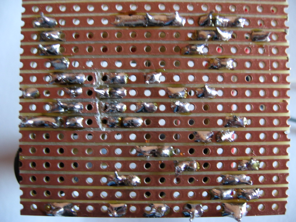

von Jens G. (jensig)
Messe einfach mal alle benachbarten/gegenüberliegenden Leiterzüge der
Lochrasterplatte auf Kurzschluß durch.

von Aandi (Gast)
PS. Ich hab mir mal die Lötseite deiner Platine angeschaut und da wo der
555er eingebaut zu sein scheint sieht es recht schlampig aus, um nicht
zu sagen sch...
Und scheinbar ist der 555er total kurzgeschlossen, weil die Leiterbahnen
zwischen den sich gegnüberliegenden Pins nicht unterbrochen sind, Junge
lerne mal die Grundlagen!
Dein dreidimensionales Vorstellungsvermögen möchte ich aber nicht
haben... :-o
Das einzige, was da dubios aussieht, ist der Lötzinnklumpen, der Pin 3
und 6 verbinden könnte...
von (prx) A. K. (prx)
Und evtl. der "Dreck" zwischen Pin 8 und der Bahn daneben.

von Jan (Gast)
Also,
die IC-Pins sind definitiv voneinander getrennt. Zur sicherheit habe ich
die Verbindungen nochmals ordentlich nachgebohrt und die IC-Gegend
ordentlich gemacht. Resultat: Hat auch nichts genutzt und IC wird
immernoch warm.
Frustrierend, also habe ich die Schaltung, wie oben von Aandi empfohlen,
auf einer normalen Lochrasterplatine aufgebaut und, siehe da, sie
funktioniert ohne das Bauteile warm werden.
Ich vermute, dass i-wo ein "fast nicht sichtbarer Zinnfaden"
(Zitat:Aandi) die Sache etwas dubios gemacht hat, da ich der Meinung
bin, dass die Platine korrekt verschaltet war.
Zu den unsauberen Lotklumpen: Ich hab vergessen, Neues beim reichelt
mitzubestellen und hab aus der letzten Ecke der "Bastelkiste" altes
billiges Aldi-Lot verwendet, welches,wie man sieht, echt s*****e ist.
Trotz alle dem, bedanke ich mich für eure Mühe, auch wenn es
letztendlich meine Schusseligkeit war.
Gruß, Jan
von Jan (Gast)
Hier die Ergebnisse.
von Harald W. (wilhelms)
Wenn eine Lötstelle schlecht aussieht, liegts fast nie am Lötzinn,
es sei denn, man verwendet Klempnerlot. :-)
