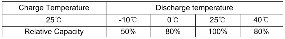

Üblich:
 Charge:       0ºC to +45ºC
 Discharge:  -10ºC to +60ºC
Mit verfügbarer Kapazität ähnlich wie in der angehängten Tabelle.
Andere Hersteller haben aber teilweise andere erlaubte
Temperaturbereiche.
