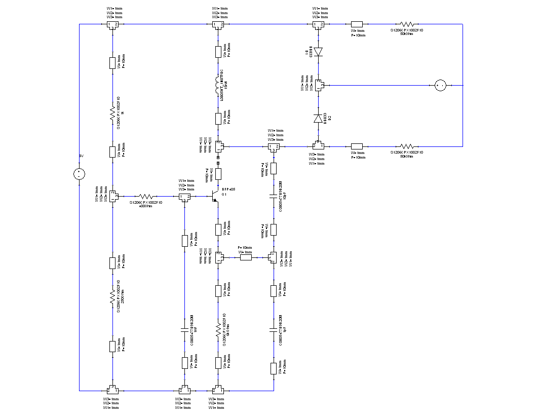

ich versuche gerade, mich mit Ansoft Designer SV vertraut zu machen:
Schaltpläne kann ich schon einigermaßen zeichnen und auch ein Projekt
aufsetzen und zum Beispiel ein Substrat definieren und eine Technik (ich
will mich auf Microstripline konzentrieren) auswählen.

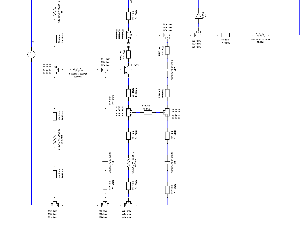

Mein erster Versuch war, einen Colpitts-Oszillator, den ich mit LTSpice
früher schon einmal entworfen und für gut befunden hatte, zunächst
einmal als Schaltplan nach Ansoft Designer zu übertragen. (Erfreulich,
wie viele Bauteile da auf einmal vorrätig sind). Zuerst hatte ich den
Schaltplan einfach so gezeichnet, wie ich ihn auch in LTSpice angelegt

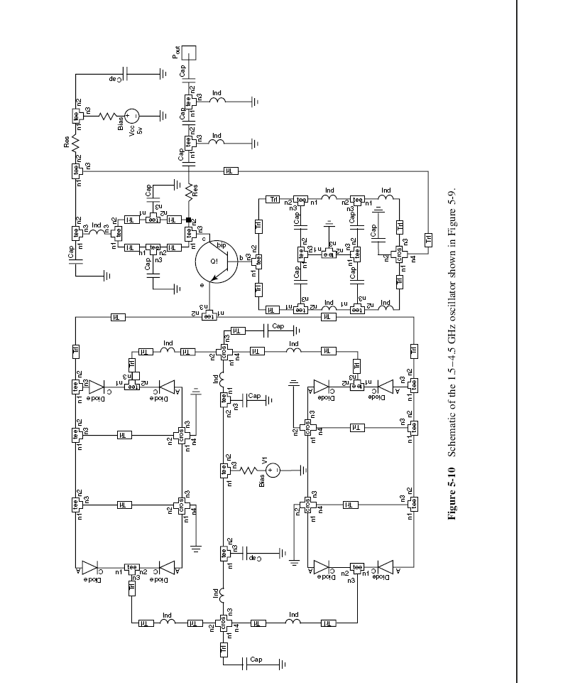

hatte. Ich habe dann aber noch mal in dem Buch "Microwave Oscillators.."
von Ulrich Rohde nachgesehen und dort in Fig. 5-10 einen komplexer
gezeichneten Aufbau gefunden. Auffällig sind die überall verwendeten
Micro-Stripline T-Stücke und die Transmissionlines (Trl). Ich habe
versucht aus dieser Fig. 5-10 einige Regeln zu abstrahieren, um von
einem LTSpice (oder sonstigen "einfachen" Schaltbild zu einem "Ansoft
gerechten" oder "HF gerechten" zu kommen, wobei ich einfach mal
unterstellt habe, daß die ganzen Transmissionlines und T-s nachher ein
gutes Layout garantieren. Doch zum Thema Layout noch einmal später.

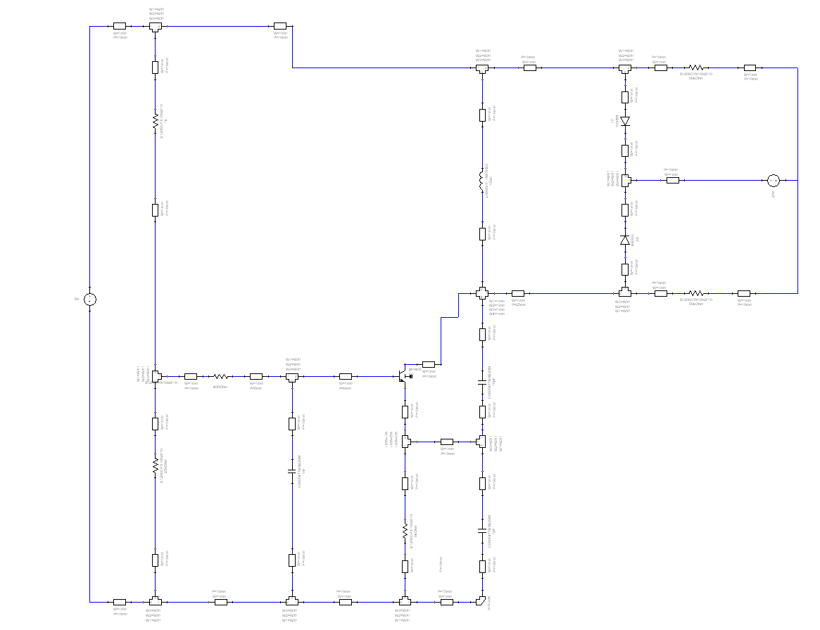

Was die Regeln angeht, so habe ich im wesentlichen
1) jedes normale T im Schaltplan durch ein Microstrip-T ersetzt
2) (Fast) jedes Bauteil außen mit Transmission-Lines umgeben (ich habe
mir aber gerade Fig-5-10 nochmal genauer angeschaut und gesehen, daß das
wohl nicht nötig ist. Die Trls dort sind wohl reale
Schaltungsbestandteile im Oszillator(tank)kreis. Also könnte ich wohl
die Transmissionlines wieder wegkürzen. Ich poste aber trotzdem noch mal
den gegenwärtigen Stand, denn mein eigentliches Problem liegt woanders:
A) Muß ich die Abmessungen und sonstigen Parameter der T-Stücke noch
festlegen und wie und nach welchen Kriterien mache ich das?

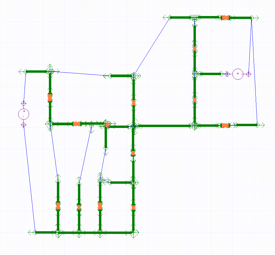

B) Das Layouten:
B1) Hier klappt erstmal fast gar nichts. Die Bauteile liegen alle wüst
übereinander und ich kann sie auch mit keiner der "Align"-Funktionen
richtig voneinander trennen. Kann es sein, daß die Vollversion noch
irgendwo ein besseres Auto-Place/Pre-Placement hat?
B2) Das Routen. Leider steht in der Anleitung von Gunthard Kraus zwar
ein wenig, aber letztlich eben fast nichts zu diesem Thema. Das ist bei
ihm wohl auch kein solches Thema, weil er in dem Tutorial vor allem auf
Filterstrukturen abhebt, wo erstmal schon alle Abmessungen berechnet
sind. Solche Bestandteile werden natürlich "gut" ins Layout übernommen.
Bei einem "richtigen" Schaltplan sieht das aber wohl anders aus (Eagle
war da einfacher, ist aber wohl nicht HF-geeignet)
B2a) Ich finde weder den Trick, manuell zu routen, noch automatisch. Es
gibt zwar dafür Optionen, aber die sind immer ausgegraut. Ist das eine
Einschränkung der SV? Oder gibt es einen Workflow mit dem man auch in
der SV gute Ergebnisse mit nicht allzu großem Mehraufwand erzielen kann?
B3) Kann man eigentlich aus Ansoft-Designer die gerouteten Layouts
exportieren? Kann man Gerberfiles erzeugen? (Ich weiß, das klingt nach
einer dummen Frage, aber in der Online-Hilfe habe ich dazu nichts
gefunden). Wenn keine Gerber-Files, wie dann?
B4) Kann man wie in Eagle auch Platinenbohrungen und dgl. layouten? Oder
ist die Idee bei Ansoft, daß das Layout eigentlich nur gemacht wird, um
es intern zu simulieren (für die elektrischen Parameter) und dann im
Workflow noch ein beliebiges/bestimmtes CAD-Programm "nachgeschaltet"
wird?

Es fällt auf, daß man nicht mehr davon sprechen kann, daß der Schaltplan
noch seine klassische Rolle als "schematic", also als Abstraktion der
Schaltung von ihrem räumlichen Aufbau, spielt. Stattdessen wird der
Schaltplan schon so gezeichnet (mit den Sonderelementen
Transmissionline, T-Stück, Cross, Mitred Bend usw.), daß er auf das
Layout vorgreift. Eigentlich kann man sich - besonders im Beispiel der
behandelten Schaltung - nicht vorstellen, daß Schaltplan und Layout
nicht parallel entstanden sind.
Interessant fand ich besonders die Entwicklung von "Subcircuits", die
nach klassischem Schaltplanbegriff einfach "Leitungen" wären, aber in
Wirklichkeit komplexe Formen im Layout repräsentieren, die (zum
Beispiel) zum paßgenauen Kontaktieren eines Bauelements nötig sind.
Dadurch wird dann natürlich die elektromagnetische Simulation erst
möglich.
Ich habe dann mal angefangen meine Colpitts-Schaltung von ganz oben noch
mal im Sinne dieser Methode zu überarbeiten. Dabei muß man einige
einfache Prinzipien beachten:
1) Man braucht (resp. ich benutzte ausschließlich)
1a) Transmissionlines
1b) Tees
1c) Crosses
1d) Mitred Bends
2a) Jedes T im Schaltplan ist ein Tee
2b) Jedes Kreuz von Leiterbahnen im Schalplan ist ein Cross
2c) Jeder Knick ist ein Mitred Bend
3a) Von einem T dürfen nur Transmissionlines abgehen
3b) Ebenso von einem Cross
3c) Ebenso von einem Mitred Bend
4) Jedes reale Bauteil/lumped Component muß an jedem seiner Anschlüsse
eine Transmissionline aufweisen.
Auf diese Weise kann man jeden "normalen" Schaltplan in einen (ganz
primitiven) Designer gerechten umarbeiten. Will man aber besondere
Geometrien (eben wie oben erwähnt für Bauelementkontaktierungen oder
dgl.) realisieren, dann ist wohl die Technik mit den Subcircuits nicht
schlecht, da die vielen expliziten Sonderteile den Schaltplan ganz schön
aufblähen (man braucht am besten einen 30'' Monitor, falls es so etwas
gibt).
Am Schluß muß man natürlich die ganzen Bauteile im Layout-Modul noch
anordnen. Leider fehlt da jede Automatik, außer der Ctrl-M Funktion
"Microwave Port Align" mit der für eine Gruppe von Bauteilen die
definieren Verbindungsstücke verschweißt werden. Dabei kann aber auch
manchmal eine schon erzielte Layoutgeometrie wieder zerstört werden, es
ist also kein Allheilmittel.
Das eigentliche Problem sind jedoch die Abmessungen. Logischerweise muß
jedes der Stücke, die im Layout als Verbindungsstücke erscheinen (also
Trls, Bends, Crosses, T-S auch, obwohl sie nur virtuell sind) definierte
Abmessungen haben. Die Breite ist eher unproblematisch bzw. wird erst
später beim Optimieren der elektrischen Eigenschaften wichtig. Aber die
Längen entscheiden natürlich darüber, ob das Layout überhaupt
"zusammenpaßt". Der Mathematiker würde jetzt sagen, daß man hier einfach
nur ein simples lineares Gleichungssystem in soviel Variablen lösen muß,
wie es eben Längen gibt, aber der Anwender wird sich wahrscheinlich in
den Hintern beißen, wenn er das wirklich alles zu Fuß passend machen
muß. Möglicherweise, man sollte sogar meinen ganz sicher, gibt es dafür
schon irgendwelche Automatismen im Designer, ich habe sie aber leider
nicht gefunden. Das sieht man auch im oben angehängten, von mir
erstellten und zu dem ebenfalls angehängten Schaltplan gehörigen Layout
- besser gesagt Pre-Layout, denn es wäre nur eines, wenn ich jetzt für
alle Transmissionlines (und das sind nicht wenige) individuell die
passenden Abmessungen berechnen würde.
