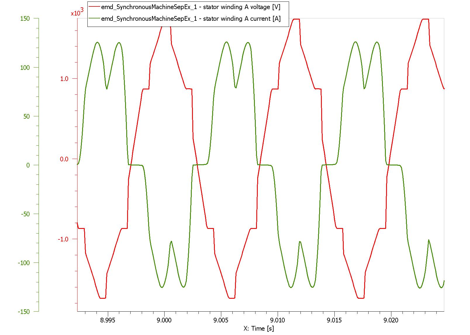

Servus zusammen,
Habe im Anhang folgenden Strom und SPannungsverlauf eines
Synchrongeneratormodells mit Sättigung, Dämpferwicklung, fremderregt.
Dazu folgende Punkte:
Gibts hier vielleicht einen Generatorenpraktiker, der sich mit folgender
Fragestellung auskennt:
System: Synchrongenerator speist über B6u in den Zwischenkreis ein.
Nach Zwischenkreis gibt es eine konstante Lastabnahme von ca. 30 kW.
Die weitere Last ist ein Frequenzumrichter, der natürlich einen vom
eingangsstrom anderen Effektivwert hat.
So viel zum System.
Die Fragen dazu:
1. Wie hängt der Oberschwingungsgehalt von den Daten des Generators ab??
( damit meine ich Einfluss Dämpferkäfig, Impedanz des Generators
2. Wie genau kann man die Kommutierung der Dioden in der Stromform
sehen?
3. Gibt es für INselbetrieb eine Norm, die den Oberschwingungsgehalt
festlegt?
4.) Wie wirken sich die Oberschwingungen auf die Verluste des Generators
aus? Gibts dabei irgendwelche Gefahren??
Wenn mir da jemand helfen könnte, dass war ne Sache.

Die Laeufergeometrie ist natuerlich fuer den Oberschwingungsgehalt
verantwortlich.
Dioden ? Welche Dioden ? Weshalb Dioden ?
Auf deinem Netz kannst du in erster Naeherung machen was du willst.
Worum geht es denn  ?
Wenn die Oberschwingungen reflektiert werden, dh der Frequenzumrichter
damit nichts anfangen kann ist es einfach Blindleistung. Dh der nicht
blinde Anteil davon erwaermt die kabel.

passive Gleichrichter Infineon DD400S65K1.
Ich brauch nur ne ungesteuerte Gleichrichtung, die Zwischenkreisspannung
regele ich ja mit der Erregerspannung.
Es kann doch nicht allein die Läufergeometrie sein, die Dämpferwicklung
hat doch au nen Einfluss?
Gast #2529329
Also in erster Linie geht es mir ums Verständnis. Warum ist die Spannung
eckig; warum hat der Strom genau die Form die er oben angehängt hat?
Da kann doch nicht nur die Läufgeometrie verantwortlich dafür sein...

Die Spannung ist eine Folge der Flussaenderung. Die Flussaenderung setzt
sich zusammen aus der Bewegung des Rotors, der Geometrie der Leiter und
der Blechung. Wenn's guenstig sein muss liegt keine Optimierung drin.
Nun koennt man von Pfusch reden, aber wahrscheinlich kostet's auch kaum
was.
