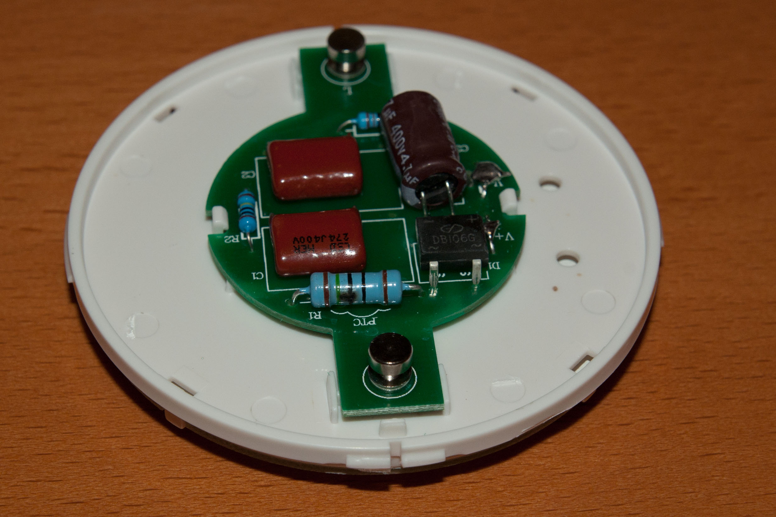

das ist eine GX53 LED
kann mir jemand sagen was das genau ist (der defekte Widerstand)
da gibt es ja verschidene typen ?!
wo man das billig bekommt (also geringe versandkosten)
ob es den in einer stabileren version gibt
warum das überhaupt defekt wird (ist schon die zweite)
ich vermute ja eine nahegelges EVG ist ist schuld
danke

Kondensatornetzteile sind einfach scheisse.
Reparieren lohnt nicht. Geht sowieso wieder kaputt.

weiß vielleicht trotzdem jemand was das ist?
es steht PTC dabei
(laut google) schauen PTC Widerstände aber anders aus?

Das ist völlig Banane. Vermutlich ist auch die LED schon tot.

Vermutlich hat das billige EVG die LEDs gekillt.

Ja. Kondensatornetzteile funktionieren gut wenn die
Spannung sinusförmig ist. Wenn hochfrequente Störungen
von z.B. Dimmern auftreten gehen die fast ungehindert
durch die Kondensatoren durch. Überstrom für die LED.
Ein Staubsauger bei dem die Kohlebürsten feuern hat denselben Effekt.
Ein elektronisch geregelter Staubsauger der per Phasenanschnitt.....
Muss man wohl nicht weiter drüber reden;)

Interessant auch die Leistungsangabe von 2,2W. Jede LED hätte bei 2,2W
eine Leistung von 44mW. 40mA*230V sind schon 9,2W! Oder das Teil hat
einen cos-phi von 0,24 kapazitiv? Könnte man so zum Kompensieren von
Induktiven Blindströmen benutzen.
von Ralph B. (rberres)
Könnte das ein 150 Ohm 1% 1W Widerstand sein?
Braun Grün Schwarz Schwarz -- Braun.
  1     5     0      *1         1%
Ralph Berres
von Robert L. (lrlr)
>1W Widerstand
die 150 Ohm sind mir klar
es ist auch (vermutlich) ein Metallschicht ??
aber wie kommt man auf die 1W ??
und kann ich (theroretisch, weil ich hab inzwischen nicht mehr vor den
zu reparieren) den gegen z.b. 2W oder 5W tauschen?
Hätte ich jetzt aus der Baugröße abgeschätzt. ( Ohne Garantie allerdings
Ralph Berres

von Harald W. (wilhelms)
Robert L. schrieb:
> dass es billig ist, müsste noch bewiesen werden (muss ich ja erst
> beschaffen)
1W-Widerstände kosten nur wenige Cent.
> dass es 1W ist, ist auch noch nicht sicher, und ob einer mit 2W oder 5W
> länger halten wird, ist auch unklar ??
Da die Fehlerursache nicht hundertprozentig klar ist, kann Dir
das keiner garantieren. Wenn Du, wie vorgeschlagen, zwei 1W-
Widerstände in Reihe schaltest, hättest  Du eine zusätzliche
mögliche Fehlerquelle (zu hohe Spannung für die Widerstände)
abgedeckt.
> vorallem 5W versionen scheinen groß (25mm) und "teuer" zu sein (60€Cent).
5W-Widerstände machen an dieser Stelle keinen Sinn.
Gruss
Harald
ok, man würde also 2x 75 Ohm in reihe mit 1 oder 2W nehmen
aber
was ist eigentlich mit dem PTC Aufdruck
wäre SOWAS nicht u.U. besser ? haltbarer ?
> aber
Nun, es gibt sog. selbstrückstellende Sicherungen, die elektronisch
gesehen PTCs sind. Vielleicht waren die mal ursprünglich für Deine
Lampe vorgesehen, sind dann aber aus Ersparnisgründen weggefallen.
